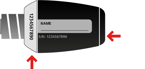

  1. Noteer het serienummer. Je hebt het later nodig voor het identificeren van je Suunto Tank POD. Dit nummer staat op de metalen basis van het apparaat.
    tank pod serial number new
    OPMERKING:
    Vanaf mei 2021 staat het serienummer bij alle nieuwe Suunto Tank POD-apparaten op de metalen basis en op het deksel.

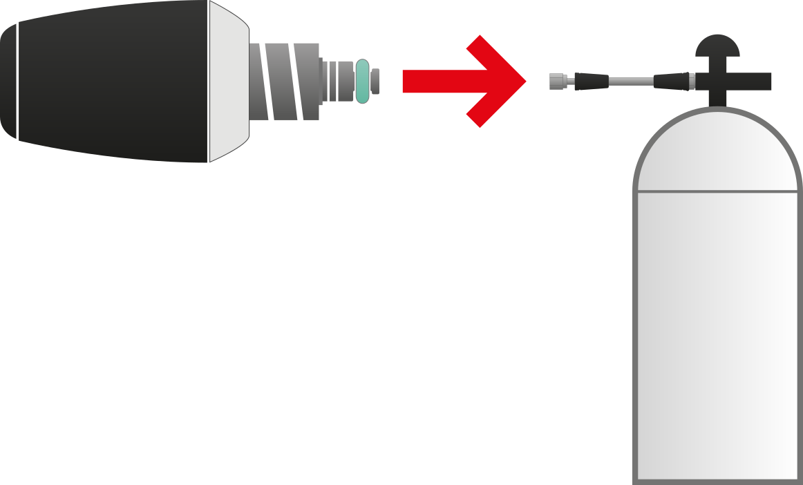

  2. Steek het gladde uiteinde van het reduceerventiel van Type B in de Suunto Tank POD. Het gegroefde uiteinde moet zichtbaar blijven.

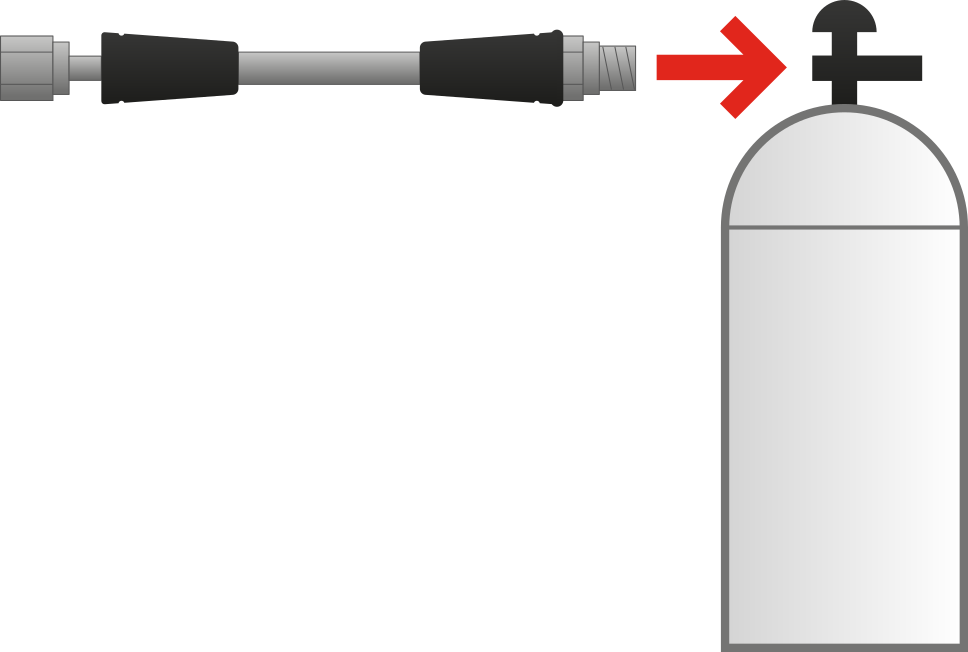

  3. Bevestig het verlengstuk van de hogedrukslang aan de eerste trap van de hogedrukpoort.

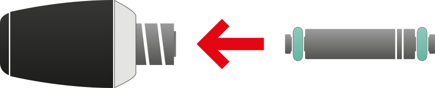

  1. Bevestig de Suunto Tank POD aan het uiteinde van het verlengstuk van de hogedrukslang. Zorg er hierbij voor dat het gegroefde uiteinde van het reduceerventiel in de slang is geplaatst.

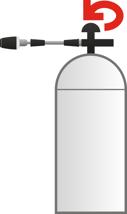

  2. Open het drukventiel langzaam en gestaag. Kijk weg, want je uitrusting staat onder druk.
    5 typeB TankPOD
WAARSCHUWING:
Zorg dat er zich geen mensen in de directe nabijheid bevinden wanneer je duikuitrusting onder druk zet.
WAARSCHUWING:
De indicatie van het batterijniveau die wordt getoond bij het koppelen van de Tank POD is slechts een benadering. Mogelijk raakt de POD-batterij sneller leeg dan de indicatie aangeeft.
