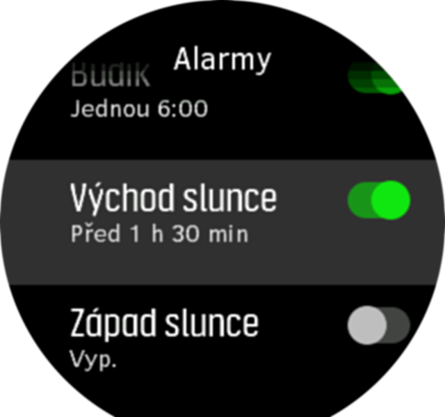

Budíky podle východu/západu slunce v hodinkách Suunto 9 jsou adaptivní budíky vycházející z vaší polohy. Místo určení pevného času nastavujete budík podle toho, jak dlouho před východem či západem slunce chcete být upozorněni.
Časy východu a západu slunce jsou určeny pomocí GPS, hodinky tedy vycházejí z údajů systému GPS při jeho posledním použití.
Postup nastavení budíku podle východu/západu slunce:
Přejděte na budík, který chcete nastavit, výběr proveďte stisknutím prostředního tlačítka.
Stejným způsobem nastavte minuty.
K dispozici je také ciferník zachycující časy východu a západu slunce.
Časy východu a západu slunce a budíky na nich závislé vyžadují určení polohy GPS. Pokud nejsou údaje GPS k dispozici, časy se nezobrazují.
