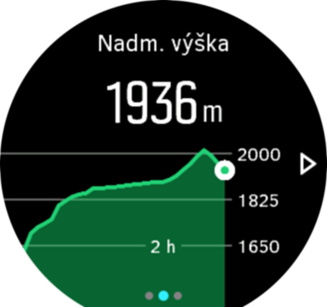

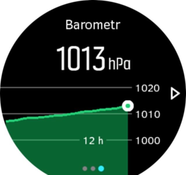

Tažením prstu nahoru nebo stisknutím spodního tlačítka zobrazíte aktuální nadmořskou výšku a barometrický tlak.

Tažením prstu doleva nebo stisknutím prostředního tlačítka můžete přepínat mezi grafem nadmořské výšky a trendem barometru.
AltitudeGraph
BarometerGraph

Automatický profil alti-baro
Změnu tlaku vzduchu může způsobit počasí i nadmořská výška. Hodinky Suunto 9 automaticky interpretují změny tlaku vzduchu jako změnu nadmořské výšky nebo změnu počasí na základě vašeho pohybu.
Pokud hodinky zaznamenají pohyb ve svislém směru, přepnou na měření nadmořské výšky. Zobrazíte-li graf nadmořské výšky, je aktualizován s maximální prodlevou 10 sekund.
Pokud se pohybujete beze změny nadmořské výšky (méně než 5 metrů ve svislém směru za 12 minut), hodinky interpretují všechny změny tlaku vzduchu jako změny počasí a příslušným způsobem upravují graf barometru.

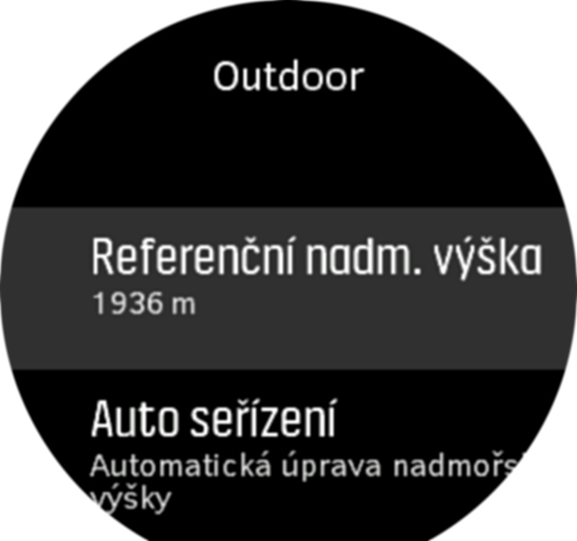

Hodinky Suunto 9 používají pro měření nadmořské výšky barometrický tlak. Chcete-li mít co nejpřesnější měření, je třeba definovat referenční bod nadmořské výšky. Pokud znáte svoji aktuální přesnou nadmořskou výšku, můžete ji použít jako referenční bod. Případně můžete použít funkci FusedAlti (viz FusedAlti™) a nastavit referenční bod automaticky.
Nastavení referenčního bodu se provádí v nabídce: Outdoor.
Outdoor settings
