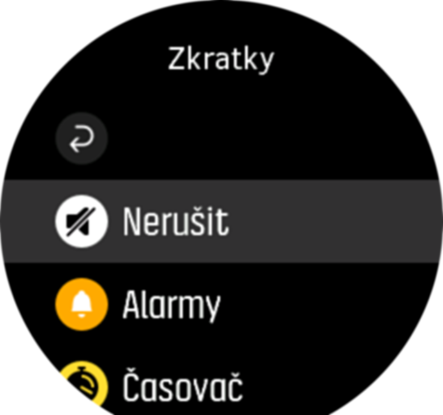

Postup zapnutí/vypnutí režimu Nerušit:
- Při zobrazení ciferníku přidržte prostřední tlačítko, otevře se menu zkratek.
- Tažením prstu nahoru nebo stisknutím prostředního tlačítka přejděte na položku Nerušit.
- Výběr potvrďte klepnutím na obrazovku nebo stisknutím prostředního tlačítka.
