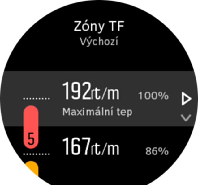

Nastavení max. TF
Nastavení maximální TF se provádí v nabídce: Trénink » Zóny intenzity » Výchozí zóny.
  1. Klepněte na max. TF (nejvyšší hodnota, bpm) nebo stiskněte prostřední tlačítko.
  2. Tažením prstu po obrazovce nahoru nebo dolů nebo stisknutím pravého horního nebo pravého spodního tlačítka vyberte novou max. TF.
Default Max HR
  1. Klepněte na vybranou možnost nebo stiskněte prostřední tlačítko.
  2. Zobrazení zón TF opustíte tažením prstu doprava nebo přidržením prostředního tlačítka.

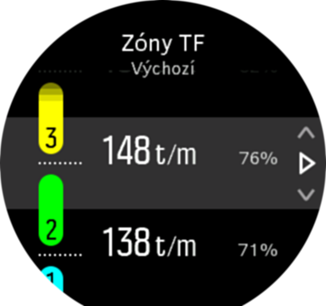

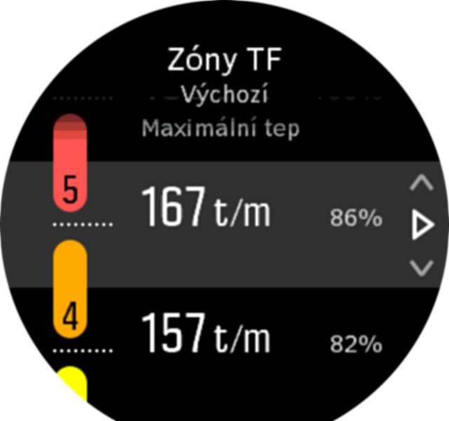

Nastavení výchozích zón TF
Nastavení výchozích zón TF se provádí v nabídce: Trénink » Zóny intenzity » Výchozí zóny.
  1. Posuňte se nahoru/dolů a po zvýraznění zóny TF, kterou chcete změnit, klepněte na obrazovku nebo stiskněte prostřední tlačítko.
  2. Tažením prstu po obrazovce nahoru nebo dolů nebo stisknutím pravého horního nebo pravého spodního tlačítka vyberte novou zónu TF.
Default HR zone
    POZNÁMKA:
    Výběrem možnosti Reset při zobrazení zón TF se provede resetování zón TF na výchozí hodnotu.

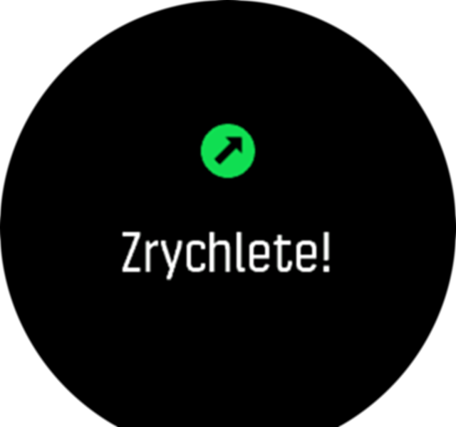

Vaše hodinky vás upozorní, když se dostanete do zvolené cílové zóny. Pokud se během cvičení vaše tepová frekvence dostane mimo zvolenou cílovou zónu, hodinky vás budou vyzývat ke zrychlení či zpomalení.
Guidance SpeedUp Spartan
