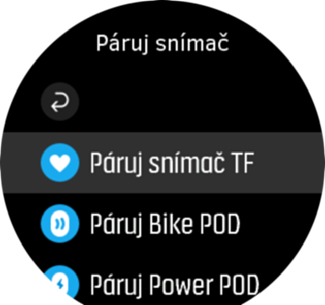

  1. V nastavení hodinek vyberte možnost Propojitelnost.
  2. Výběrem Páruj snímač položky se zobrazí seznam typů snímačů.
  3. Tažením prstu dolů můžete procházet celý seznam, klepnutím vyberte, který typ snímače chcete párovat.
Sensor list

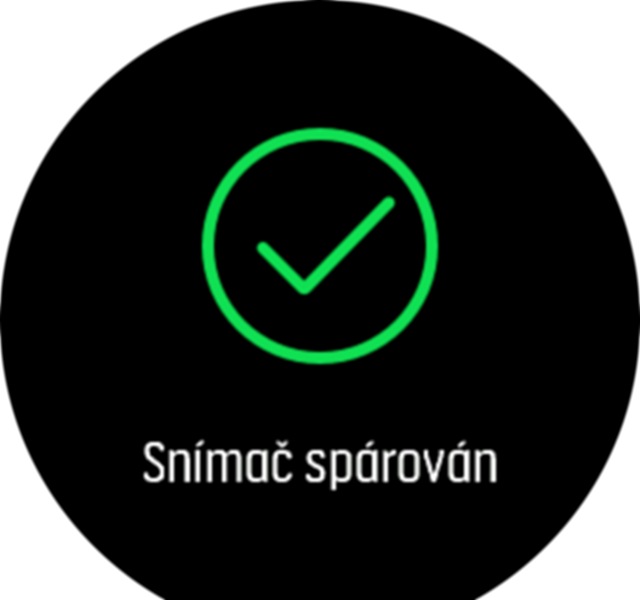

  1. Párování proveďte podle pokynů v hodinkách (v případě potřeby použijte také návod ke snímači či zařízení POD). Stisknutím prostředního tlačítka přejdete k dalšímu kroku.
Sensor paired
Pokud má zařízení POD nějaké pokročilé nastavení, například délku kliky pro Power POD, je třeba během procesu párování zadat příslušnou hodnotu.
