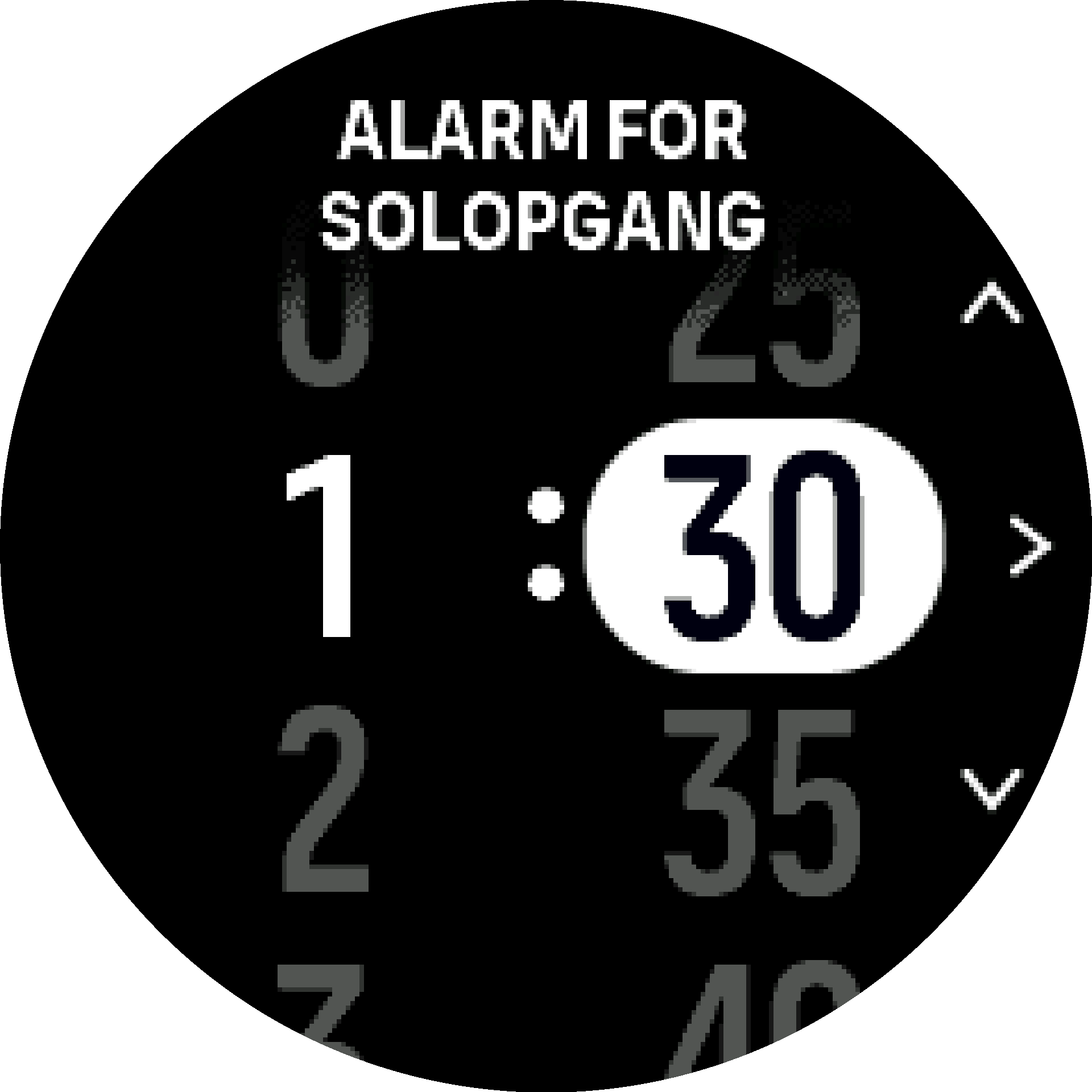

Alarmer for solopgang og solnedgang
Alarmerne for solopgang og solnedgang i dit Suunto 9 Peak Pro er tilpassede alarmer, der er baseret på din placering. I stedet for at angive et fast tidspunkt indstiller du alarmen for, hvor længe før solopgangen eller solnedgangen du ønsker at blive underrettet.
Solopgangs- og solnedgangstiderne bestemmes via GPS, så uret er afhængigt af GPS-data fra det seneste tidspunkt, du brugte GPS'en.

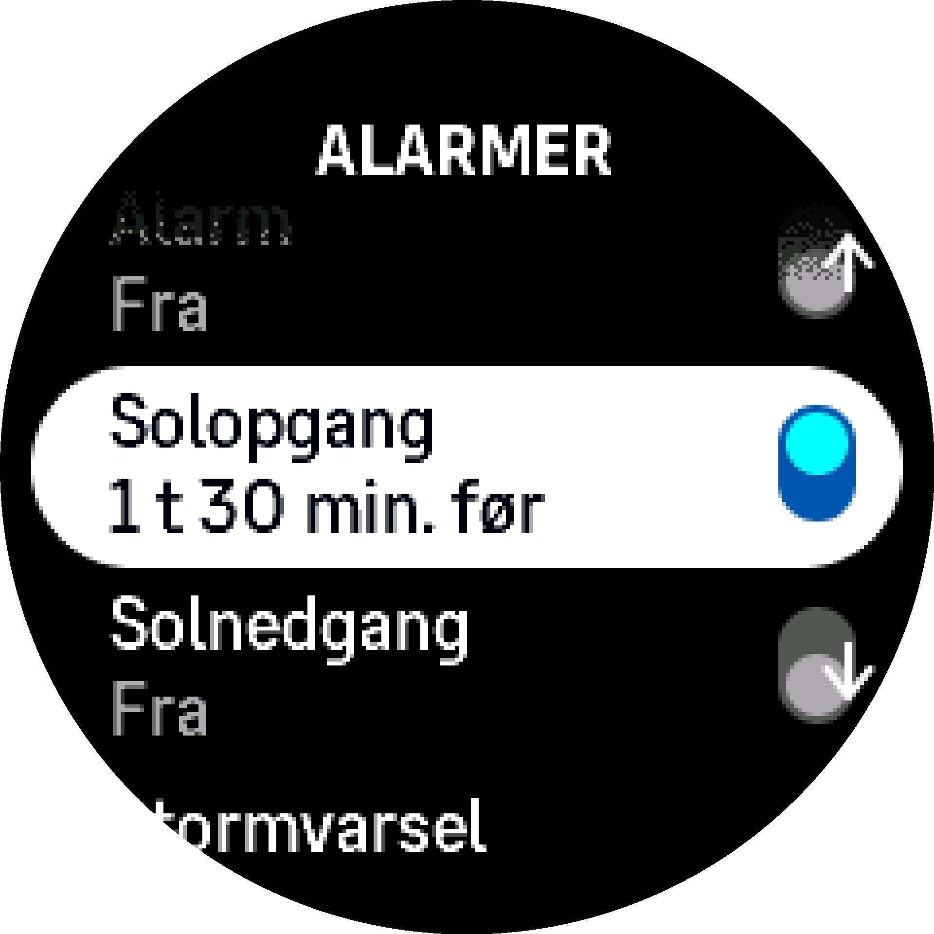

Sådan indstilles solopgangs- og solnedgangsalarmer:
- Tryk længe på den midterste knap på uret, og rul ned for at vælge Alarmer.
Rul til den alarm, du ønsker at indstille, og vælg ved at trykke på den midterste knap.
Indstil de ønskede timer og minutter før solopgang/solnedgang ved at rulle op eller ned med den øverste og nederste højre knap, og bekræft med den midterste knap.
- Tryk på den midterste knap for at bekræfte og afslutte.
Der findes også et urdisplay, som viser solopgangs- og solnedgangstider.
Solopgangs- og solnedgangstider og alarmer kræver en GPS-position. Tidspunkterne er tomme, indtil der er tilgængelige GPS-data.

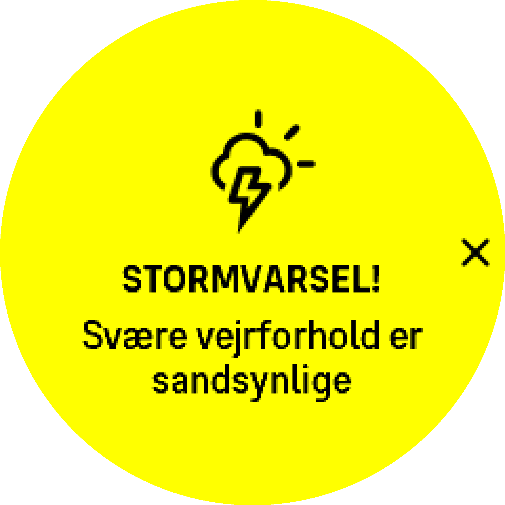

Stormvarsel
Et kraftigt fald i det barometriske tryk betyder typisk, at der er en storm på vej, og at du skal søge ly. Når stormvarslet er aktivt, udsender Suunto 9 Peak Pro en alarm, og et stormsymbol vises i displayet, når trykket falder 4 hPa (0,12 inHg) eller mere i løbet af en periode på 3 timer.
Sådan aktiveres stormvarslet:
- Tryk længe på den Tryk længe på den midterste knap på uret, og rul til Alarmer, og åbn ved at trykke på den midterste knap.
- Rul til Stormvarsel, og slå til/fra ved at trykke på den midterste knap.
Når stormvarslet lyder, kan du trykke på en vilkårlig knap for at afslutte alarmen. Hvis der ikke trykkes på en knap, varer alarmen ét minut. Stormsymbolet forbliver på displayet, indtil vejrforholdene stabiliseres (trykfaldet bliver langsommere).
