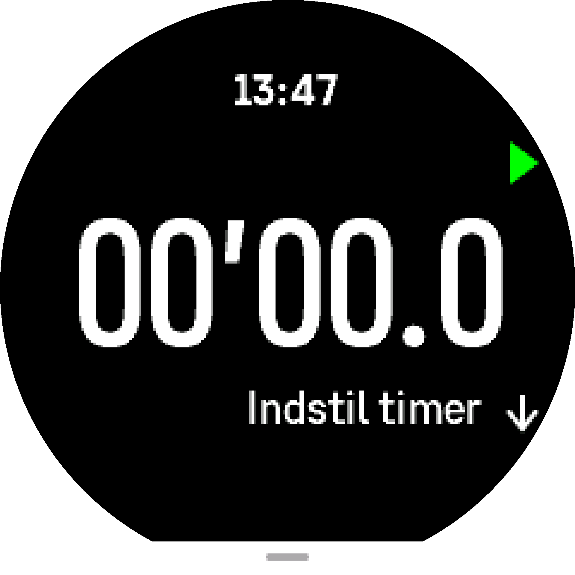

Dit ur indeholder et stopur og et nedtællingur til grundlæggende tidtagning. Fra uret skal du stryge op eller trykke på den nederste højre knap, indtil du når timer-widgetten.
Når denne widget åbnes, vises stopuret. Herefter husker den, hvad du brugte sidste gang, stopuret eller nedtællingsuret.

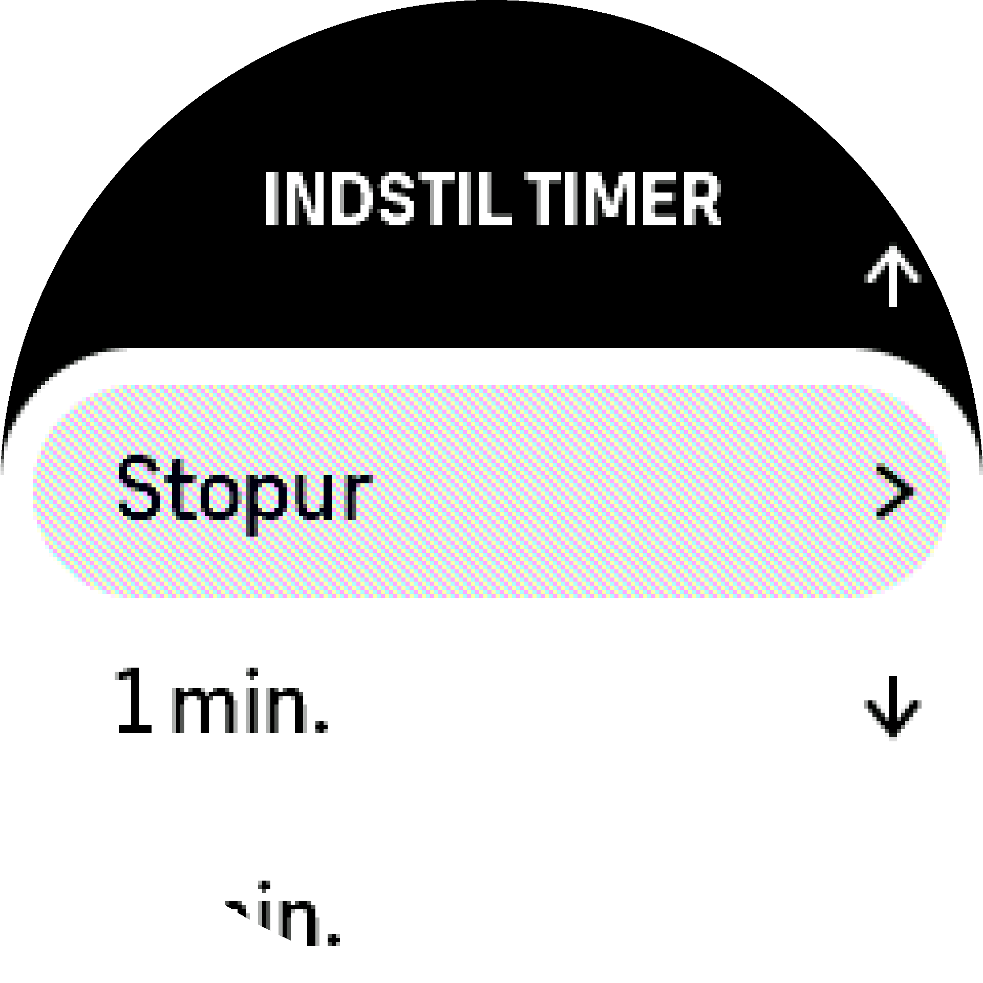

Stryg op, eller tryk på den nederste højre knap for at åbne Indstil timer genvejsmenuen, hvor du kan ændre timerindstillingerne.

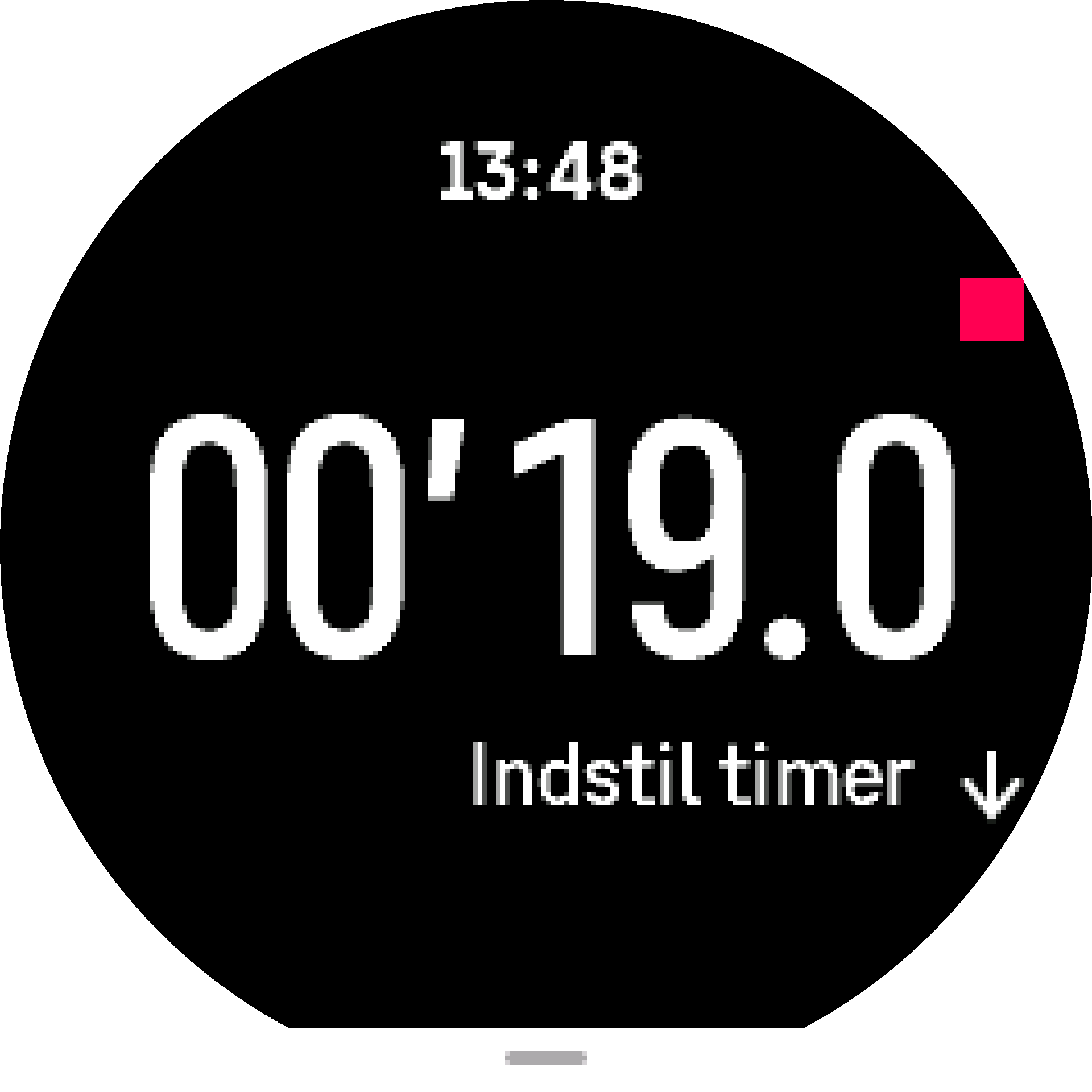

Stopur
Start og stop stopuret ved at trykke på den øverste knap. Du kan fortsætte ved at trykke på den øverste knap igen. Nulstil ved at trykke på den nederste højre knap.
Afslut timeren ved at stryge til højre eller bruge den midterste knap.

I timer-widgetten skal du stryge op eller trykke på den nederste højre knap for at åbne genvejsmenuen. Derfra kan du vælge en foruddefineret nedtællingstid eller oprette en brugerdefineret nedtællingstid.
