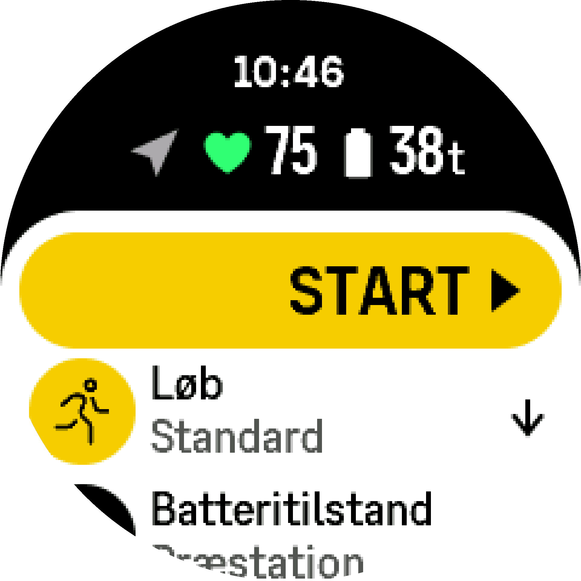

Inden du begynder at registrere træning (se Registrering af en træning), kan du se et skøn over, hvor meget batterilevetid du har tilbage i den aktuelle batteritilstand.
Exercise Start 02 S9PP

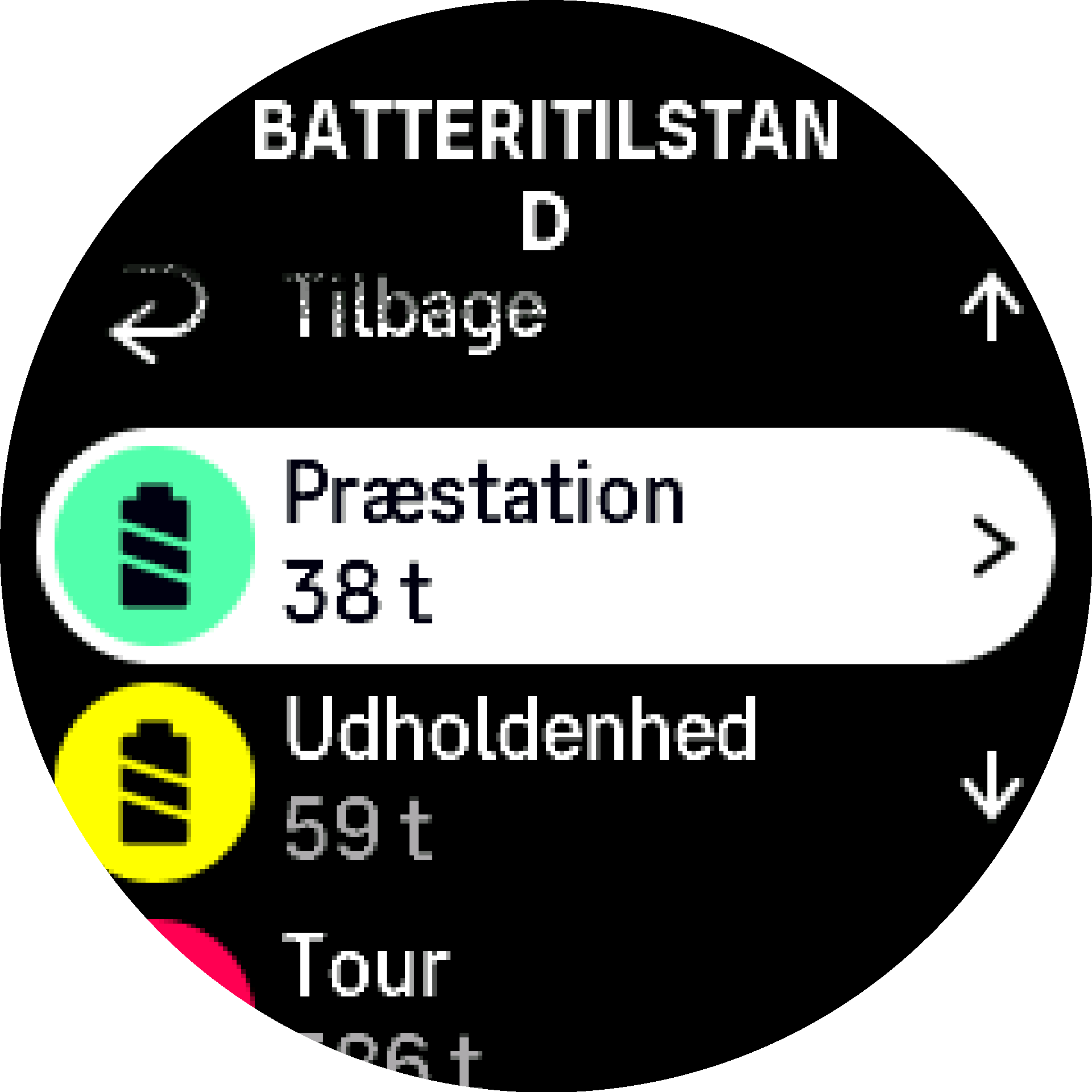

Der findes tre foruddefinerede batteritilstande: Præstation (standard), Udholdenhed og Tour. Skift mellem disse tilstande ændrer batteriets levetid, men ændrer også urets præstation.
BEMÆRK:
Som standard deaktiverer tilstanden Tour alle pulsmålinger (både håndled og bryst).
I startdisplayet skal du rulle ned og vælge Batteritilstand for at skifte batteritilstand og se, hvordan hver tilstand påvirker urets ydeevne.
Battery Modes S9PP
Ud over disse tre foruddefinerede batteritilstande kan du også oprette en brugerdefineret batteritilstand med dine egne ønskede indstillinger. Den brugerdefinerede tilstand er specifik for den pågældende sportstilstand, hvilket gør det muligt at oprette en brugerdefineret batteritilstand for hver sportstilstand.
