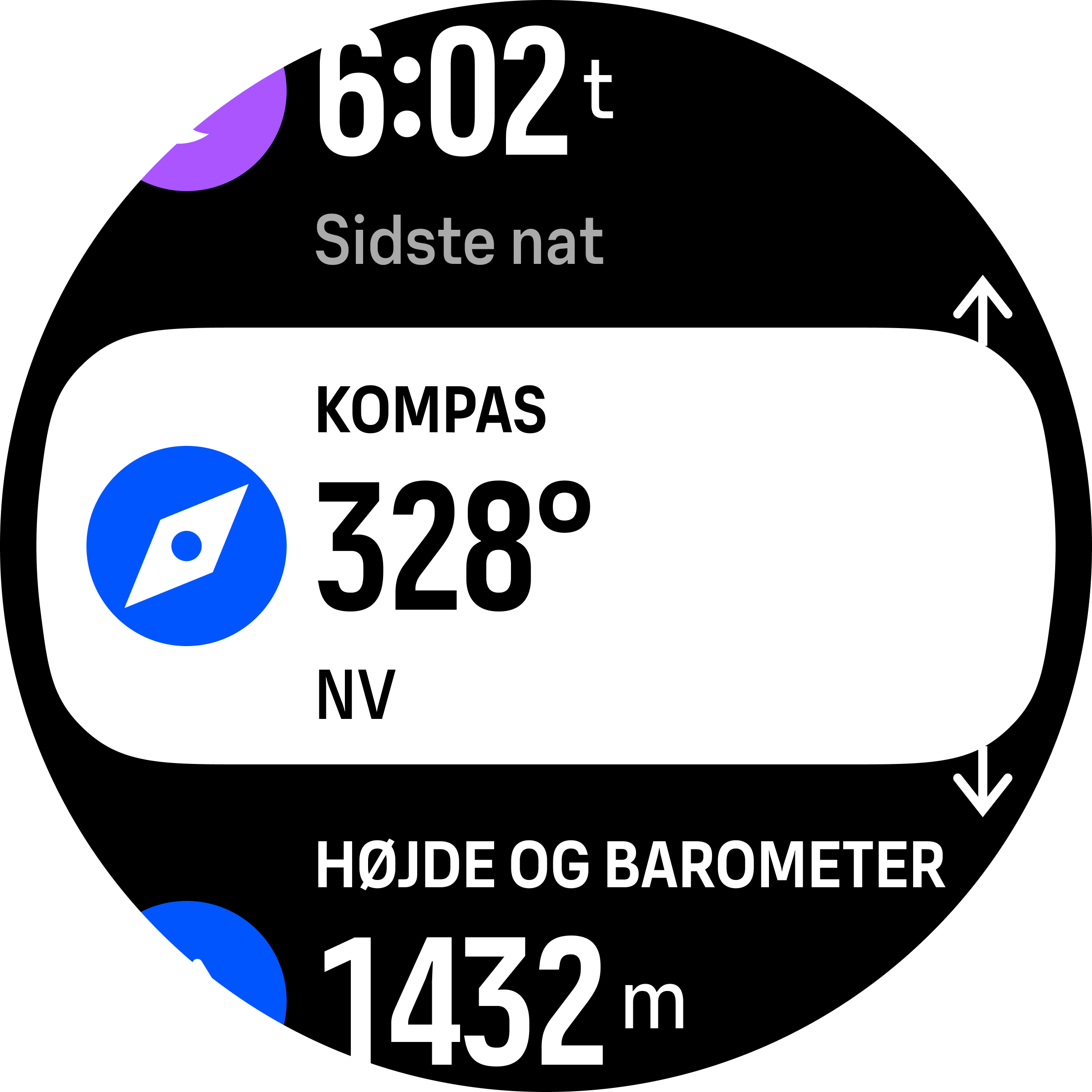

Stryg op eller tryk på den nederste knap på urskiven, og vælg Kompas.

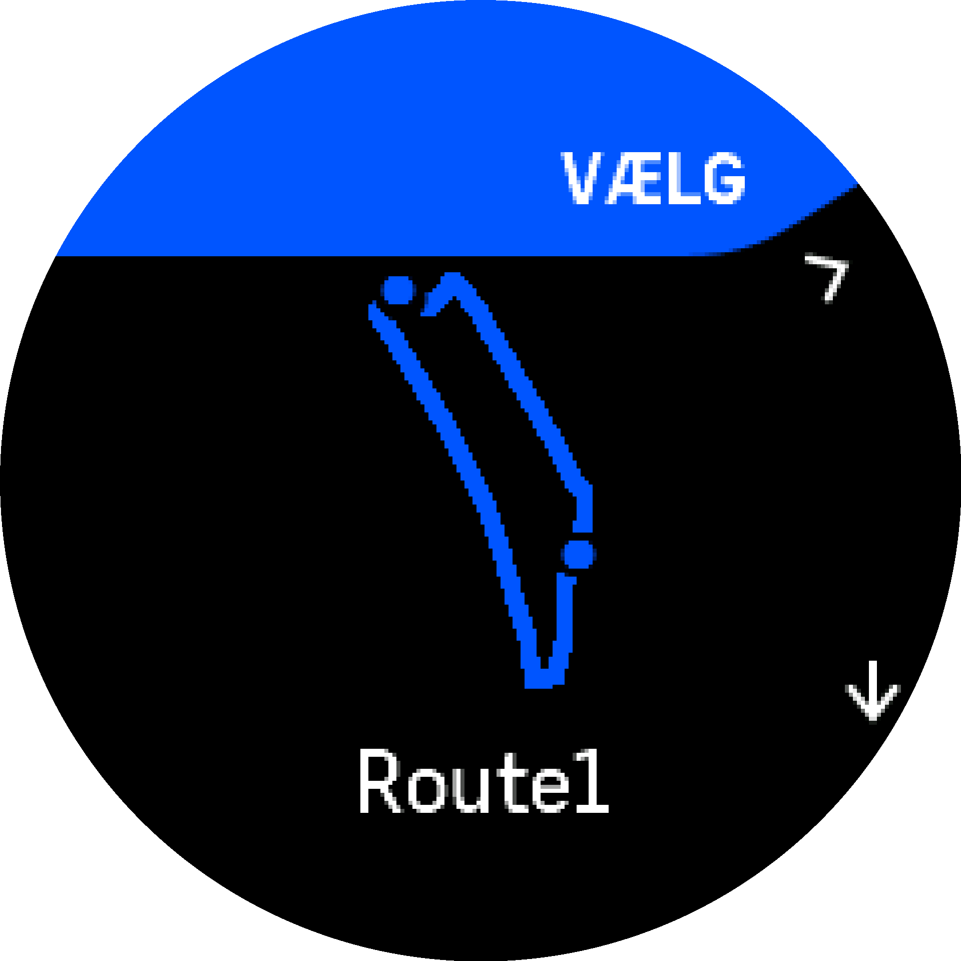

Rul til Ruter og tryk på den midterste knap for at åbne listen over ruter.
Rul til den rute, du vil navigere efter, og tryk på den midterste knap.
Vælg ruten ved at trykke på den øverste knap.
