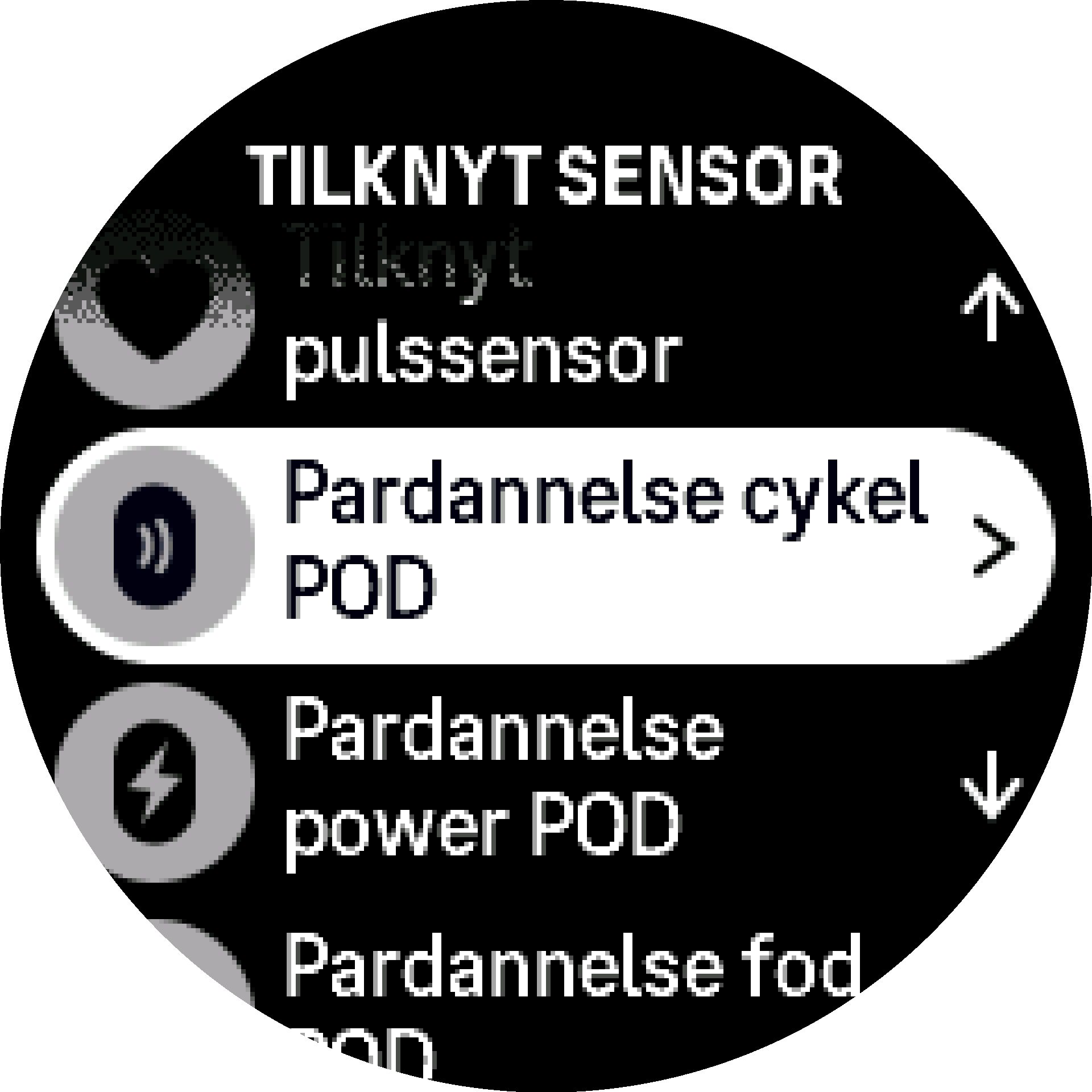

  1. Gå til dit urs indstillinger og vælg Tilslutning.
  2. Vælg Tilknyt sensor for at se listen over sensortyper.
  3. Stryg ned for at se hele listen, eller tryk på den sensortype, som du ønsker at tilknytte.
Sensor list S9PP

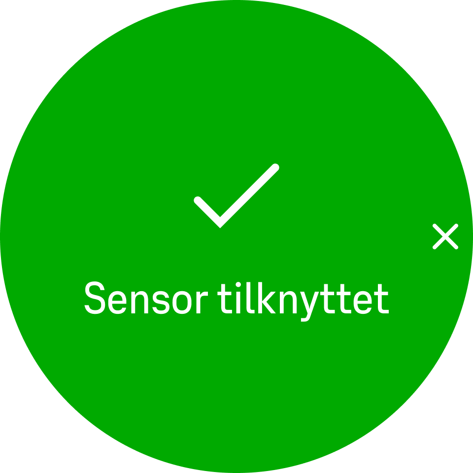

  1. Følg instruktionerne i uret for at afslutte tilknytningen (se om nødvendigt brugervejledningen til sensoren eller din pod), og tryk på den midterste knap for at gå videre til næste trin.
Sensor paired S9PP
Hvis en pod har påkrævede indstillinger, såsom kranklængde til en power pod, bliver du bedt om at angive en værdi under tilknytningsprocessen.
Når en pod eller sensoren er tilknyttet, søger dit ur efter den, så snart du vælger en sportstilstand, der bruger den pågældende sensortype.
Du kan se den fulde liste over tilknyttede enheder i dit ur fra indstillingerne under Tilslutning » Parrede enheder.
Fra denne liste kan du fjerne (slette tilknytning) enheden, hvis det er nødvendigt. Vælg den enhed, du vil fjerne og tryk på Glem.
