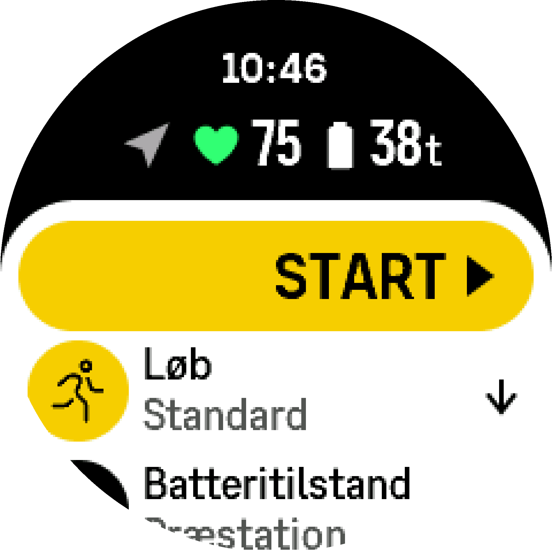

  5. Over startindikatoren vises et sæt ikoner, som afhænger af, hvad du bruger sammen med sportstilstand (f.eks. puls og tilsluttet GPS):
    • Pileikonet (tilsluttet GPS) blinker gråt under søgningen og skifter til grønt, når der er fundet et signal.
    • Hjerteikonet (puls) blinker gråt under søgningen. Når et signal er fundet, skifter det til et farvet hjerte fastgjort til et bælte, hvis du bruger en pulssensor, eller til et farvet hjerte uden et bælte, hvis du bruger den optiske pulsmålingssensor.
    • Ikonet til venstre er kun synligt, hvis du har en pod tilknyttet, og det bliver grønt, når pod-signalet er fundet.
    Der vises også et batteriestimat, der fortæller dig, hvor mange timer du kan træne, før batteriet løber tør.
    Hvis du bruger en pulssensor, men ikonet kun skifter til grønt (hvilket betyder, at den optiske pulssensor er aktiv), skal du kontrollere, at pulssensoren er tilknyttet. Se Tilknytning af pod og sensor, og prøv igen.
    Du kan vente på, at hvert ikon skifter til grønt (anbefales for mere præcise data), eller starte registreringen, når du vil ved at vælge Start.
    Træningsstart 02 S9PP
