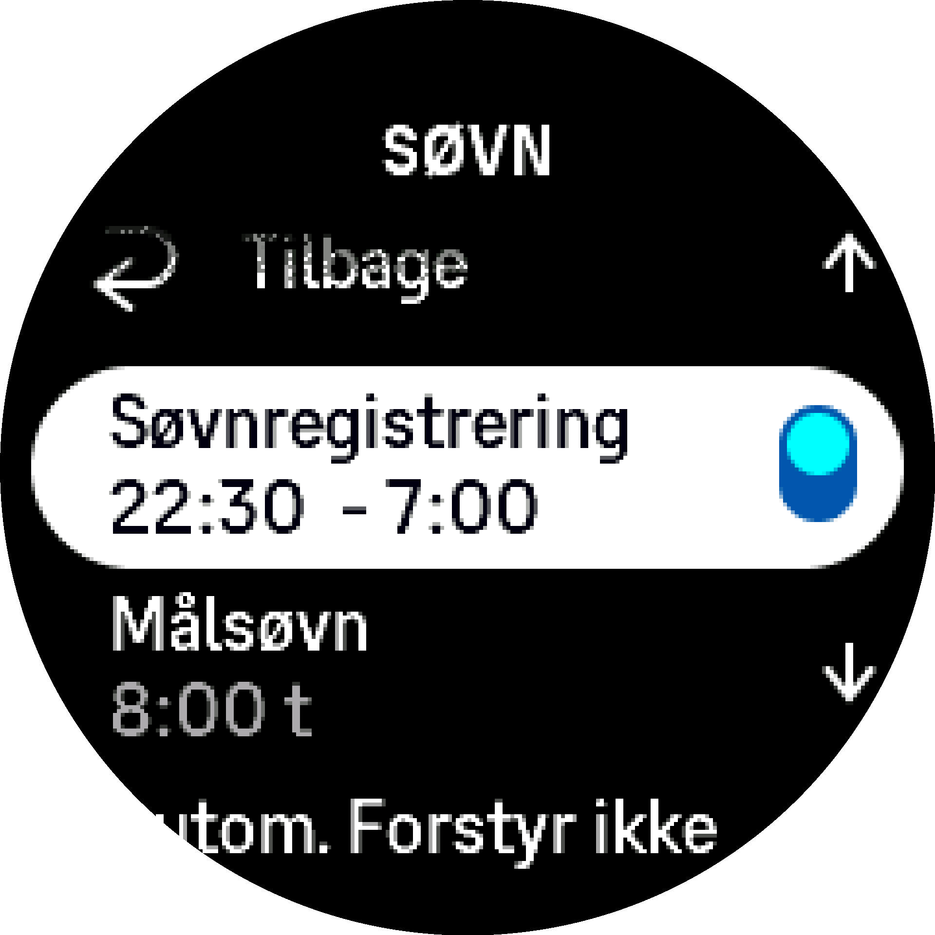

Sådan registrerer du søvnen:
  1. Gå til urindstillingerne, rul ned til Søvn, og tryk på den midterste knap (eller aktiver søvnregistrering fra søvn-widgeten).
  2. Slå Søvnregistrering til.
    Sleeptracking
  3. Indstil tidspunkterne for, hvornår du går i seng og står op, i overensstemmelse med din normale søvnplan.
Når du har defineret din sengetid, kan du vælge at indstille dit ur til tilstanden Forstyr ikke i dine søvntimer og også vælge, om du vil måle Ilt i blodet under din søvn.
Trin 3 ovenfor definerer din sengetid. Uret bruger denne periode til at bestemme, hvornår du sover (når du er gået i seng) og rapporterer al søvn som én session. Hvis du f.eks. står op i løbet af natten for at drikke et glas vand, medregner uret stadig din søvn efter dette som den samme session.
BEMÆRK:
Hvis du går i seng før din sengetid og også står op efter din sengetid, tæller uret ikke dette med som en søvnsession. Du bør indstille din sengetid i henhold til det tidligste tidspunkt, du går i seng, og det seneste tidspunkt, du vågner.
Når du har aktiveret søvnregistrering, kan du også indstille dit søvnmål. En typisk voksen har brug for mellem 7 og 9 timers søvn pr. døgn, selvom din ideelle mængde søvn kan variere fra normerne.
