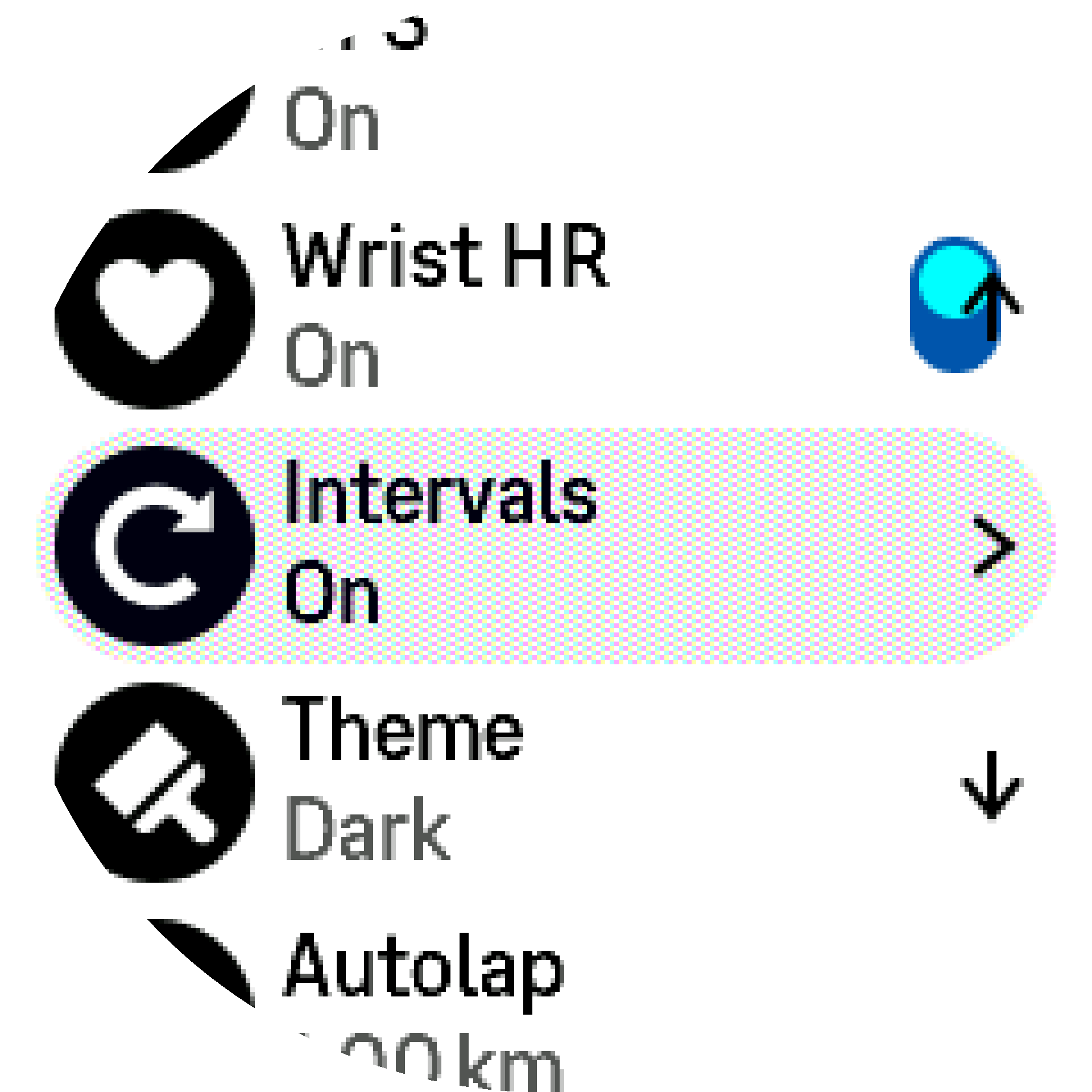

Intervallidega treenimiseks tehke järgmist.
Nipsake enne treeningu salvestamist üles või vajutage alumist nuppu, et kerida alla suvandini Intervals, ja puudutage seda või vajutage keskmist nuppu.
Intervals saate sisse lülitada ja nende sätteid muuta nii, nagu ülal kirjeldatud.
Kerige tagasi üles algvaate juurde ja alustage treenimist tavapäraselt.
Vajutage keskmist nuppu, kuni jõuate intervallide kuvale, ja vajutage ülemist nuppu, kui olete valmis intervalltreeningut alustama.
