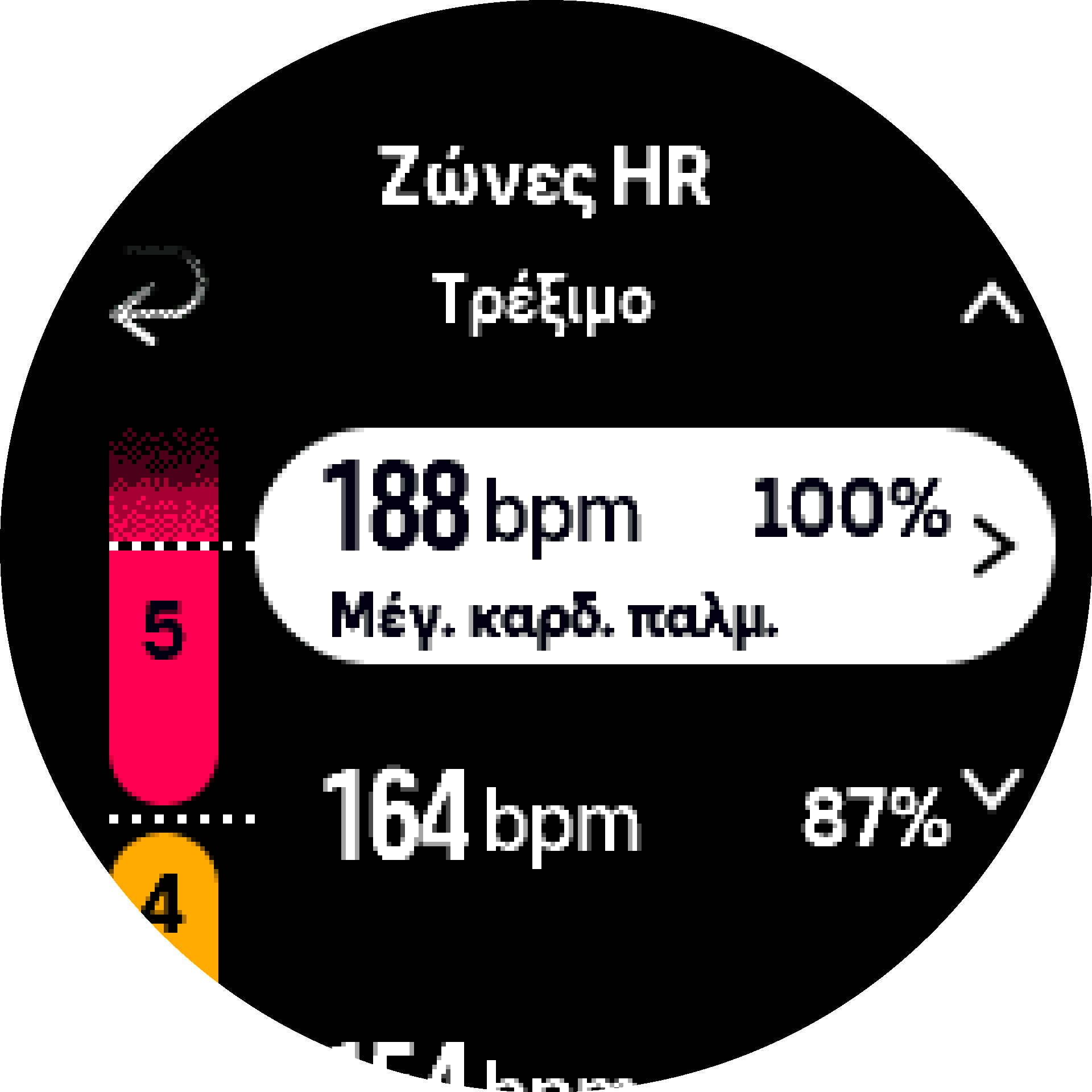

Ορίστε τον μέγ. HR σας
Ορίστε τον μέγιστο αριθμό HR μέσω των ρυθμίσεων στην ενότητα Προπόνηση » Ζώνες έντασης » Προεπιλεγμένες ζώνες HR για όλα τα αθλήματα.
- Αγγίξτε τον μέγ. HR (υψηλότερη τιμή, bpm) ή πατήστε το μεσαίο κουμπί.
Επιλέξτε τον νέο μέγ. HR σύροντας το δάχτυλό σας προς επάνω ή προς τα κάτω ή πιέζοντας τα επάνω ή κάτω κουμπιά.
Αγγίξτε την επιλογή σας ή πατήστε το μεσαίο κουμπί.
- Για να βγείτε από την προβολή των ζωνών HR, σύρετε το δάχτυλό σας προς τα δεξιά ή κρατήστε πατημένο το μεσαίο κουμπί.
Μπορείτε επίσης να ορίσετε τον μέγιστο αριθμό HR μέσω των ρυθμίσεων στην ενότητα Γενικά » Προσωπικές.

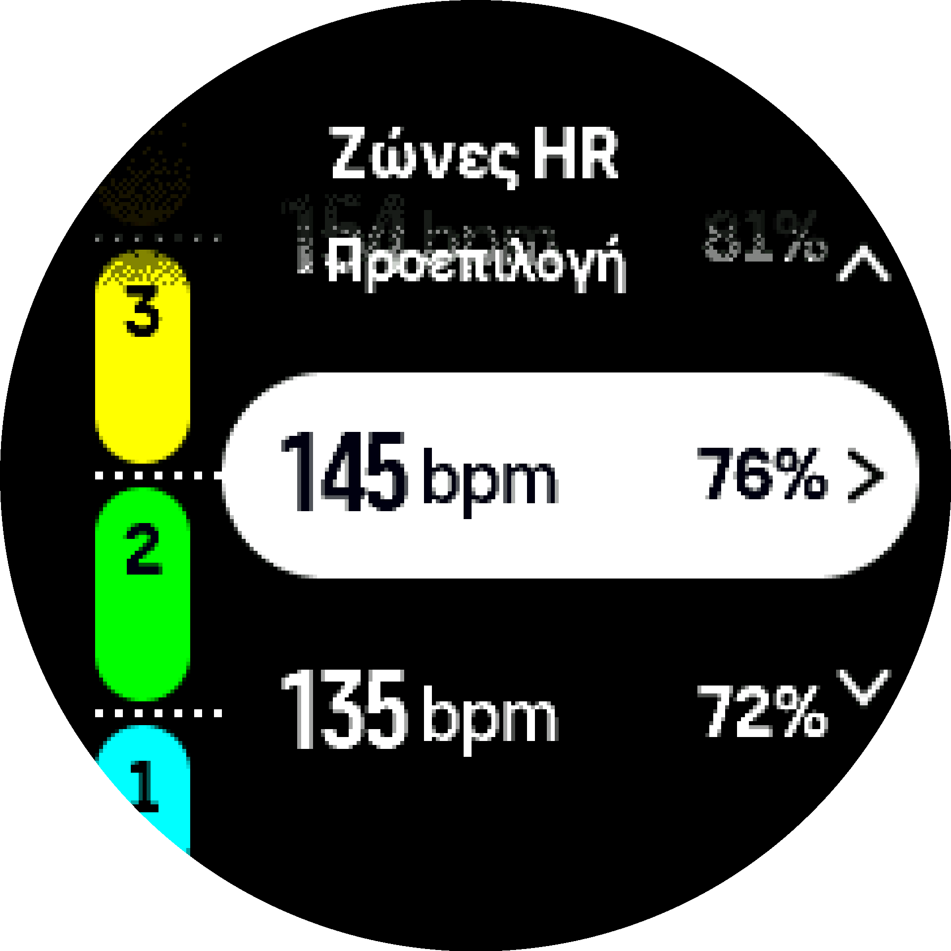

Ορίστε τις προκαθορισμένες ζώνες HR
Ορίστε τις προκαθορισμένες ζώνες HR μέσω των ρυθμίσεων στην ενότητα Προπόνηση » Ζώνες έντασης » Προεπιλεγμένες ζώνες HR για όλα τα αθλήματα.
- Πραγματοποιήστε κύλιση προς τα επάνω/κάτω και αγγίξτε ή πατήστε το μεσαίο κουμπί, όταν επισημαίνεται η ζώνη HR που επιθυμείτε να αλλάξετε.
Επιλέξτε τη νέα ζώνη HR σύροντας το δάχτυλό σας προς τα επάνω ή προς τα κάτω ή πιέζοντας τα επάνω ή κάτω κουμπιά.
ΣΗΜΕΙΩΣΗ:Επιλέγοντας Επαναφορά στην προβολή των ζωνών HR πραγματοποιείται επαναφορά των ζωνών HR στην προκαθορισμένη τιμή.

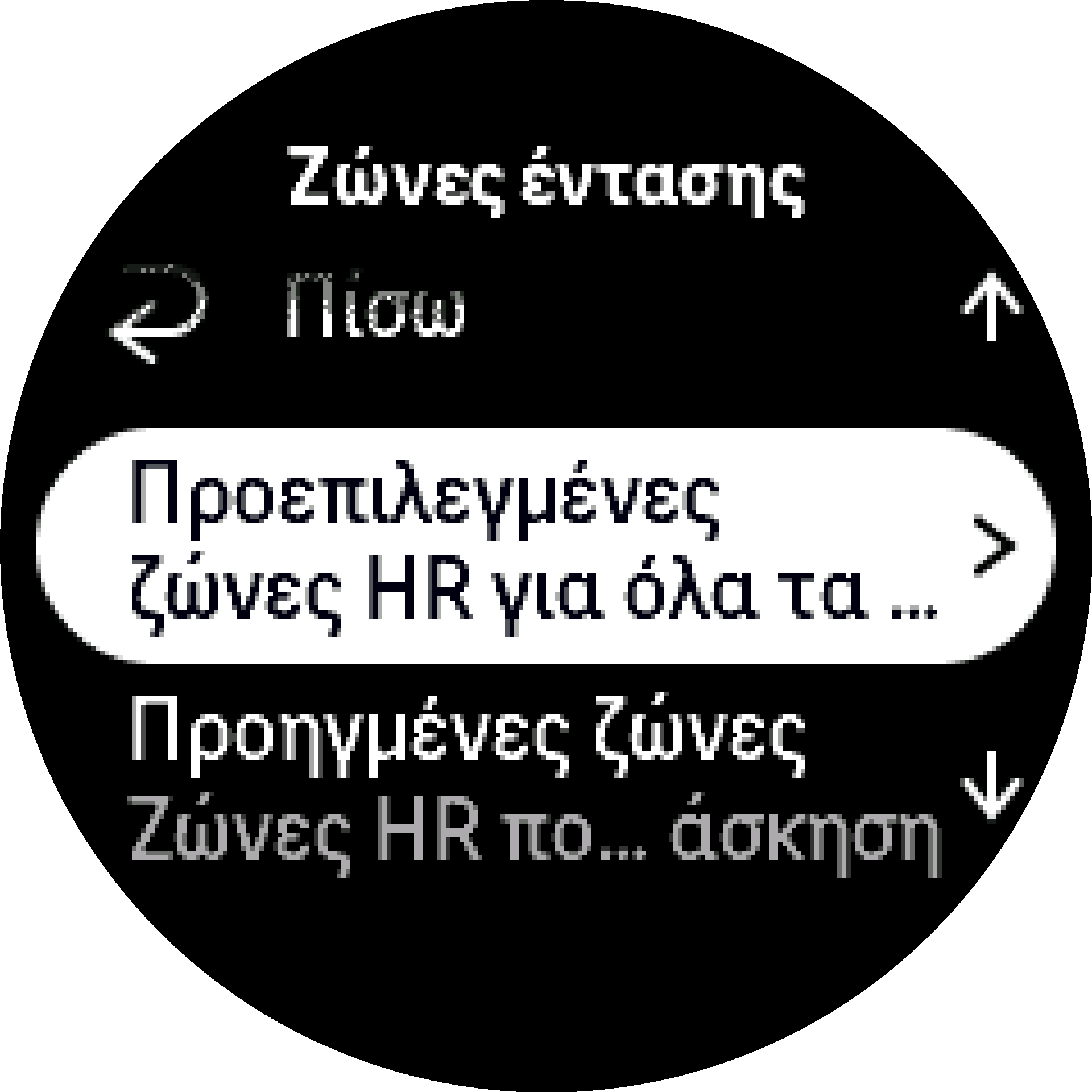

Ορίστε τις ζώνες HR που είναι συγκεκριμένες για κάθε άσκηση μέσω των ρυθμίσεων στην ενότητα Προπόνηση » Ζώνες έντασης » Προηγμένες ζώνες.
- Αγγίξτε την άσκηση (Τρέξιμο ή Ποδηλασία) που επιθυμείτε να επεξεργαστείτε ή πατήστε το μεσαίο κουμπί, όταν επισημαίνεται η εν λόγω άσκηση.

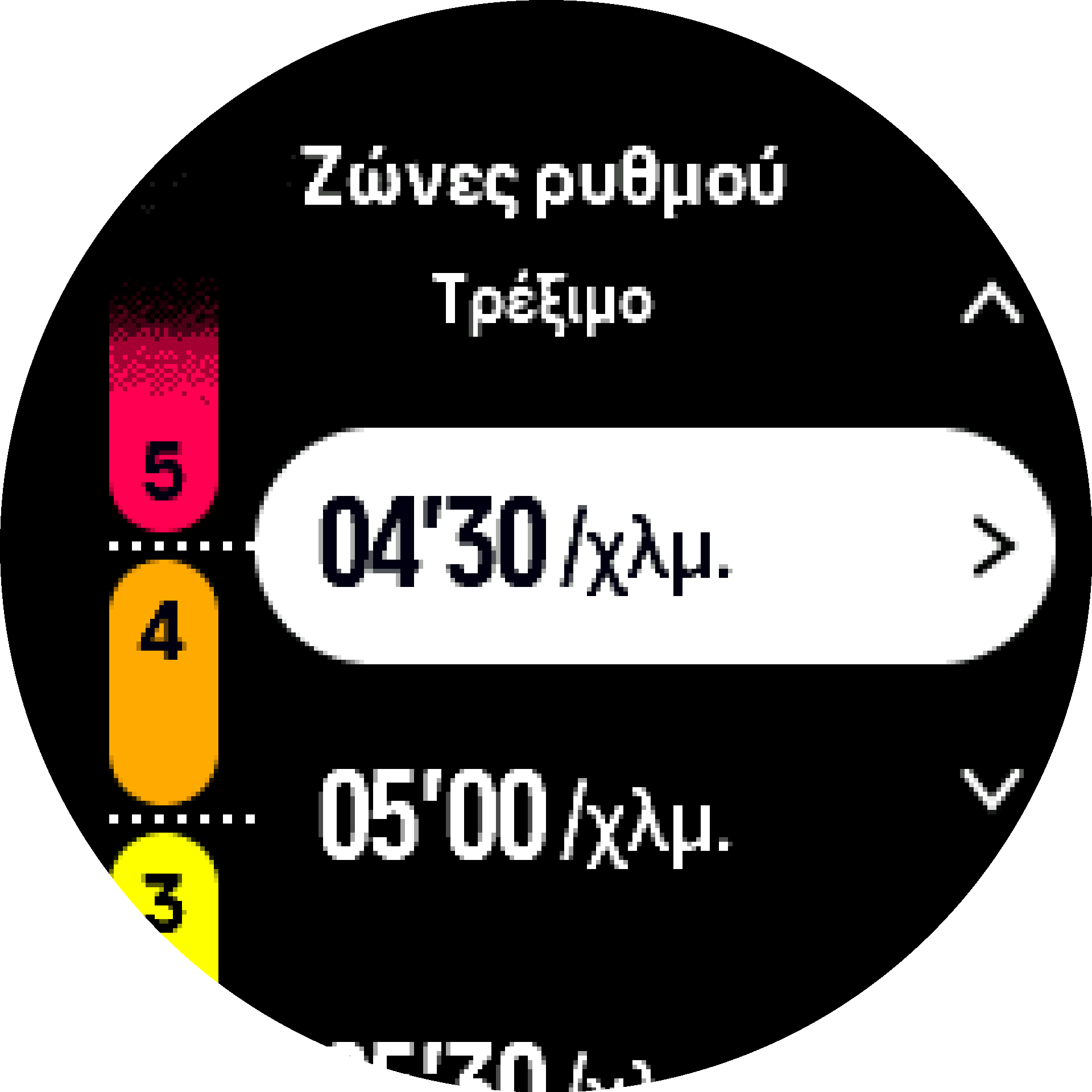

Ορισμός ζωνών ρυθμού
Ορίστε τις ζώνες ρυθμού που είναι συγκεκριμένες για κάθε άσκηση μέσω των ρυθμίσεων στην ενότητα Προπόνηση » Ζώνες έντασης » Προηγμένες ζώνες.
- Αγγίξτε την επιλογή Τρέξιμο ή Ποδηλασία ή πατήστε το μεσαίο κουμπί.
- Σύρετε ή πατήστε το κάτω κουμπί και επιλέξτε τις ζώνες ρυθμού.
- Σύρετε το δάχτυλό σας προς τα επάνω/κάτω ή πατήστε τα επάνω ή κάτω κουμπιά και πατήστε το μεσαίο κουμπί όταν επισημαίνεται η ζώνη ρυθμού που επιθυμείτε να αλλάξετε.
Επιλέξτε τη νέα ζώνη ρυθμού κάνοντας κύλιση προς τα επάνω/κάτω ή πιέζοντας τα επάνω ή κάτω κουμπιά.
Πατήστε το μεσαίο κουμπί για να επιλέξετε τη νέα τιμή ζώνης ρυθμού.
- Σύρετε το δάχτυλό σας προς τα δεξιά ή πατήστε παρατεταμένα το μεσαίο κουμπί για έξοδο από την προβολή των ζωνών ρυθμού.

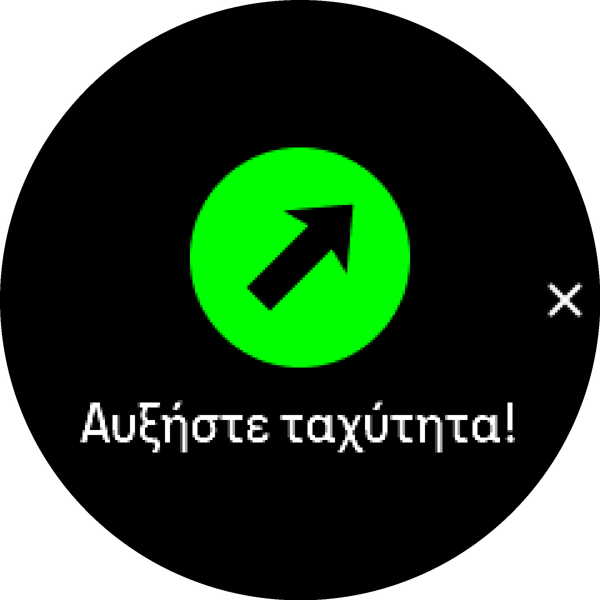

Το ρολόι σας σάς ειδοποιεί όταν φτάσετε στην επιλεγμένη ζώνη στόχο. Κατά τη διάρκεια της άσκησης, το ρολόι θα σας προτρέψει να επιταχύνετε ή να επιβραδύνετε, εάν οι καρδιακοί παλμοί, ο ρυθμός ή η δύναμη είναι εκτός της επιλεγμένης ζώνης στόχου.
