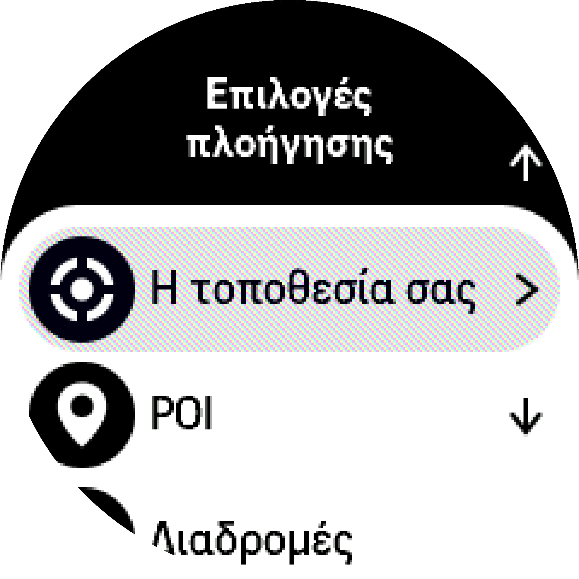

Όταν είστε στην οθόνη πυξίδας, μπορείτε να κάνετε κύλιση προς τα πάνω από το κάτω μέρος της οθόνης ή να πατήσετε το κάτω κουμπί για να ανοίξετε μία λίστα με συντομεύσεις. Οι συντομεύσεις δίνουν τη δυνατότητα να έχετε γρήγορη πρόσβαση στις ενέργειες πλοήγησης όπως ο έλεγχος των συντεταγμένων της τρέχουσας θέσης σας ή η επιλογή μιας διαδρομής για πλοήγηση.
Επιλογές οθόνης πυξίδας
Κάνετε κύλιση προς τα κάτω ή πατήστε το πάνω κουμπί για έξοδο από τη λίστα συντομεύσεων.

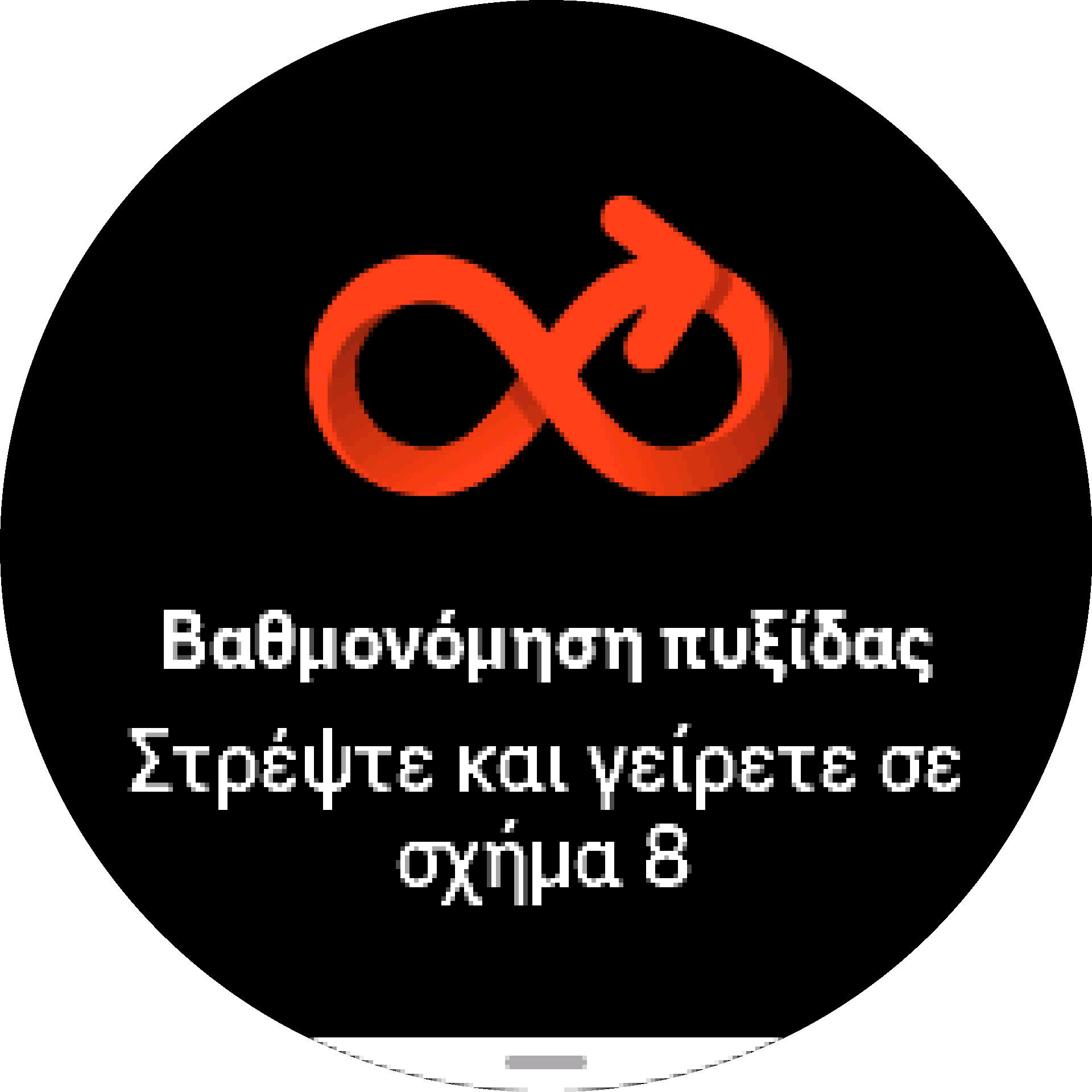

Βαθμονόμηση πυξίδας
Αν η πυξίδα δεν είναι βαθμονομημένη, θα σας ζητηθεί να τη βαθμονομήσετε, όταν βρεθείτε στην οθόνη πυξίδας.
βαθμονόμηση πυξίδας S9PP
Αν θέλετε να επαναλάβετε τη βαθμονόμηση της πυξίδας, κάντε κύλιση προς τα επάνω ή πατήστε το κάτω κουμπί από την οθόνη πυξίδας και ξεκινήστε ξανά τη βαθμονόμηση από τις ρυθμίσεις.
