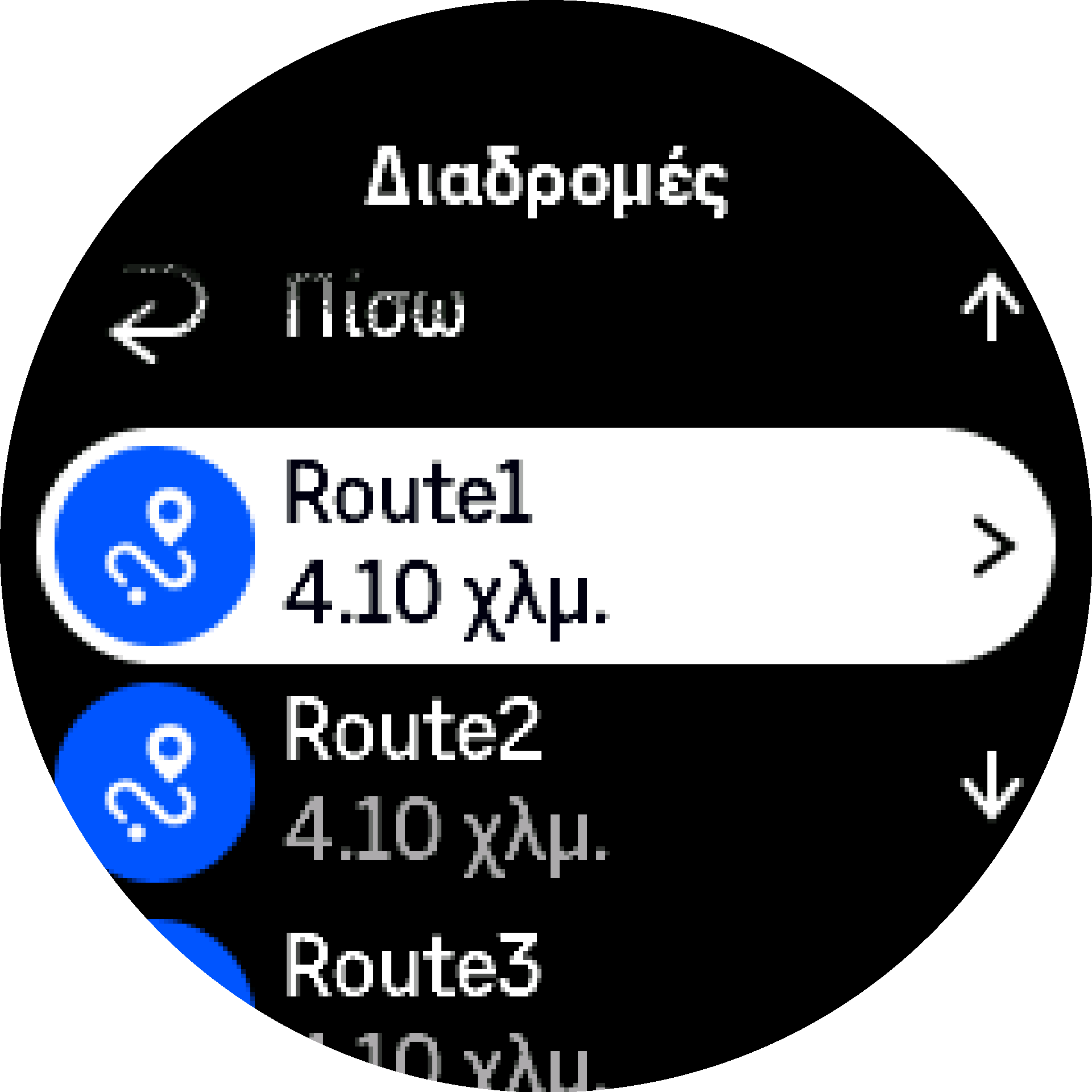

  3. Κάντε κύλιση στην επιλογή Διαδρομές και πατήστε το μεσαίο κουμπί για να ανοίξετε τη λίστα των διαδρομών σας.
  4. Κάντε κύλιση στη διαδρομή που θέλετε να πλοηγηθείτε και πατήστε το μεσαίο κουμπί.
    Λίστα διαδρομών S9PP

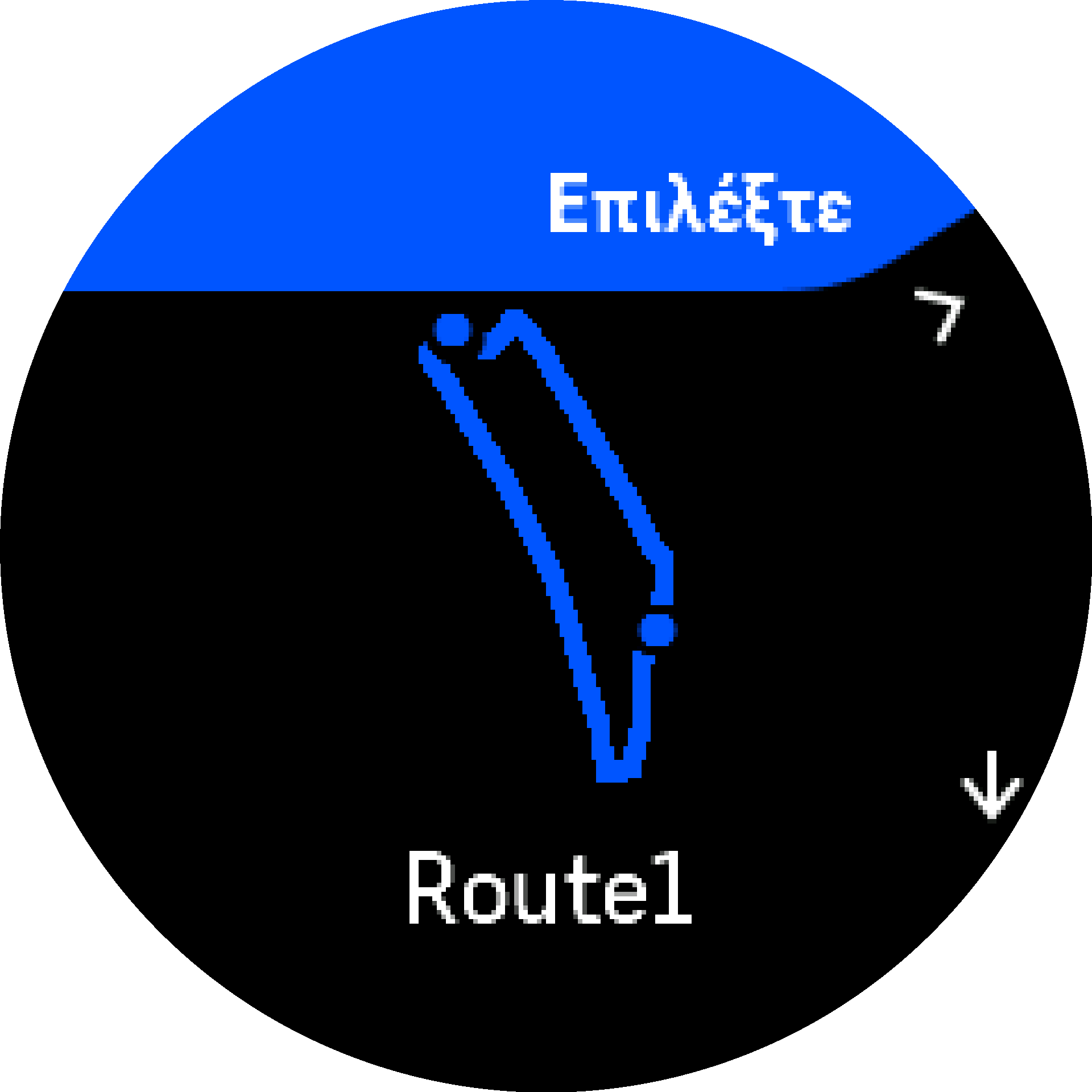

  5. Επιλέξτε τη διαδρομή πατώντας το πάνω κουμπί.
  6. Επιλέξτε Έναρξη άσκησης αν θέλετε να χρησιμοποιήσετε τη διαδρομή για άσκηση ή επιλέξτε Μόνο πλοήγηση αν θέλετε μόνο να πλοηγηθείτε στη διαδρομή.
