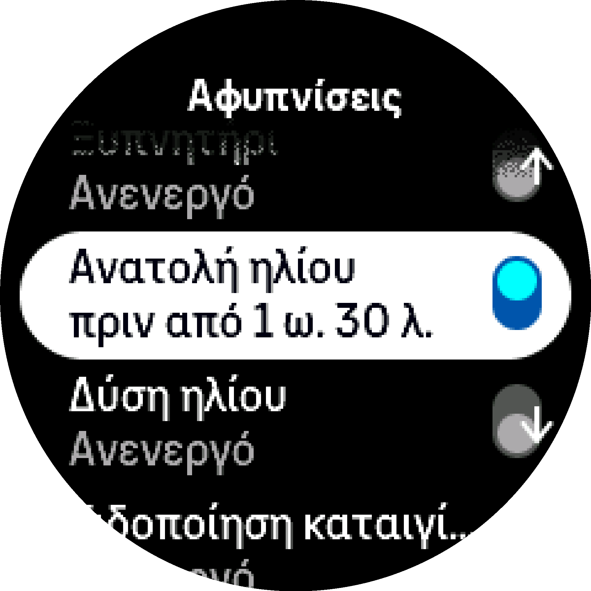

Ειδοποιήσεις ανατολής και δύσης ηλίου
Οι ειδοποιήσεις ανατολής και δύσης ηλίου στο Suunto 9 Peak Pro είναι ειδοποιήσεις που προσαρμόζονται με βάση την τοποθεσία σας. Αντί να ορίζετε μια συγκεκριμένη ώρα, ρυθμίζετε την ειδοποίηση με βάση πόση ώρα πριν από την ανατολή ή τη δύση του ηλίου θέλετε να ειδοποιηθείτε.
Οι ώρες ανατολής και δύσης του ηλίου καθορίζονται μέσω GPS, επομένως το ρολόι σας βασίζεται στα δεδομένα GPS από την τελευταία φορά που χρησιμοποιήσατε το GPS.
Για να ρυθμίσετε τις ειδοποιήσεις ανατολής/δύσης του ηλίου:
- Από την πρόσοψη του ρολογιού, πατήστε παρατεταμένα το μεσαίο κουμπί και κάντε κύλιση προς τα κάτω και επιλέξτε Αφυπνίσεις.
Κάντε κύλιση μέχρι την ειδοποίηση που θέλετε να ρυθμίσετε και επιλέξτε την πατώντας το μεσαίο κουμπί.

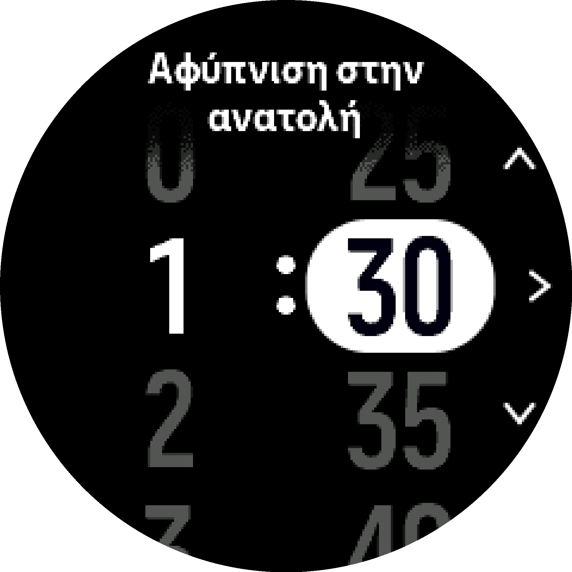

Ορίστε τις επιθυμητές ώρες και λεπτά πριν από την ανατολή/δύση του ηλίου, κάνοντας κύλιση προς τα πάνω/κάτω με το πάνω και κάτω κουμπί αντίστοιχα και επιβεβαιώνοντας με το μεσαίο κουμπί.
- Πατήστε το μεσαίο κουμπί για επιβεβαίωση και έξοδο.

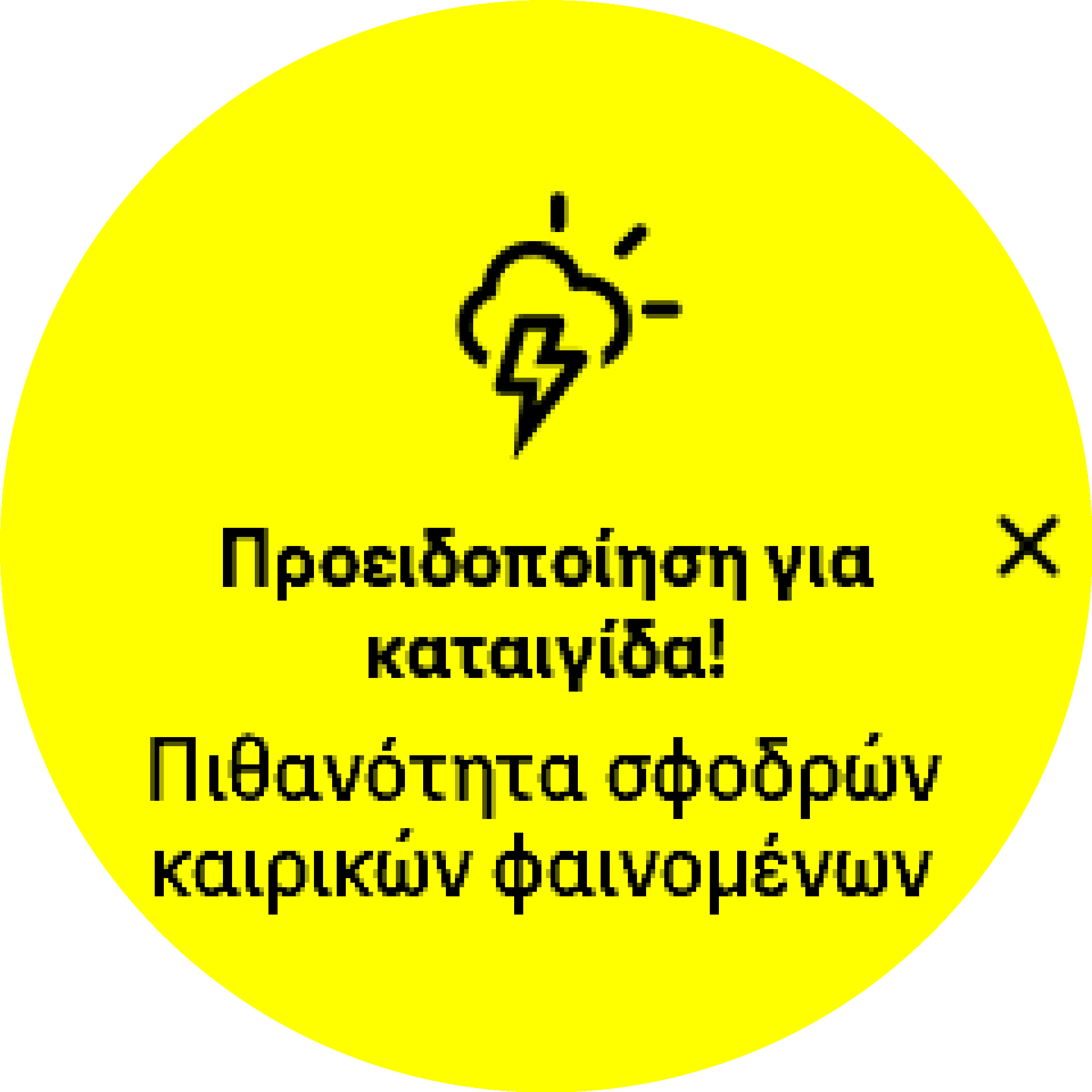

Ειδοποίηση καταιγίδας
Μια σημαντική πτώση στη βαρομετρική πίεση σημαίνει συνήθως ότι έρχεται καταιγίδα και πρέπει να προφυλαχθείτε. Όταν είναι ενεργή η ειδοποίηση καταιγίδας, το Suunto 9 Peak Pro εκπέμπει ηχητικό σήμα και εμφανίζει ένα σύμβολο καταιγίδας, όταν υπάρχει πτώση πίεσης κατά 4 hPa (0,12 inHg) ή περισσότερο σε διάστημα 3 ωρών.

Όταν ακουστεί ειδοποίηση καταιγίδας πατήστε οποιοδήποτε κουμπί, για να σταματήσει ο ήχος της ειδοποίησης. Αν δεν πατήσετε κανένα κουμπί, η ειδοποίηση καταιγίδας θα διαρκέσει για ένα λεπτό. Το σύμβολο της καταιγίδας παραμένει στην οθόνη, μέχρι να σταθεροποιηθούν οι καιρικές συνθήκες (η πτώση της πίεσης επιβραδύνεται).
