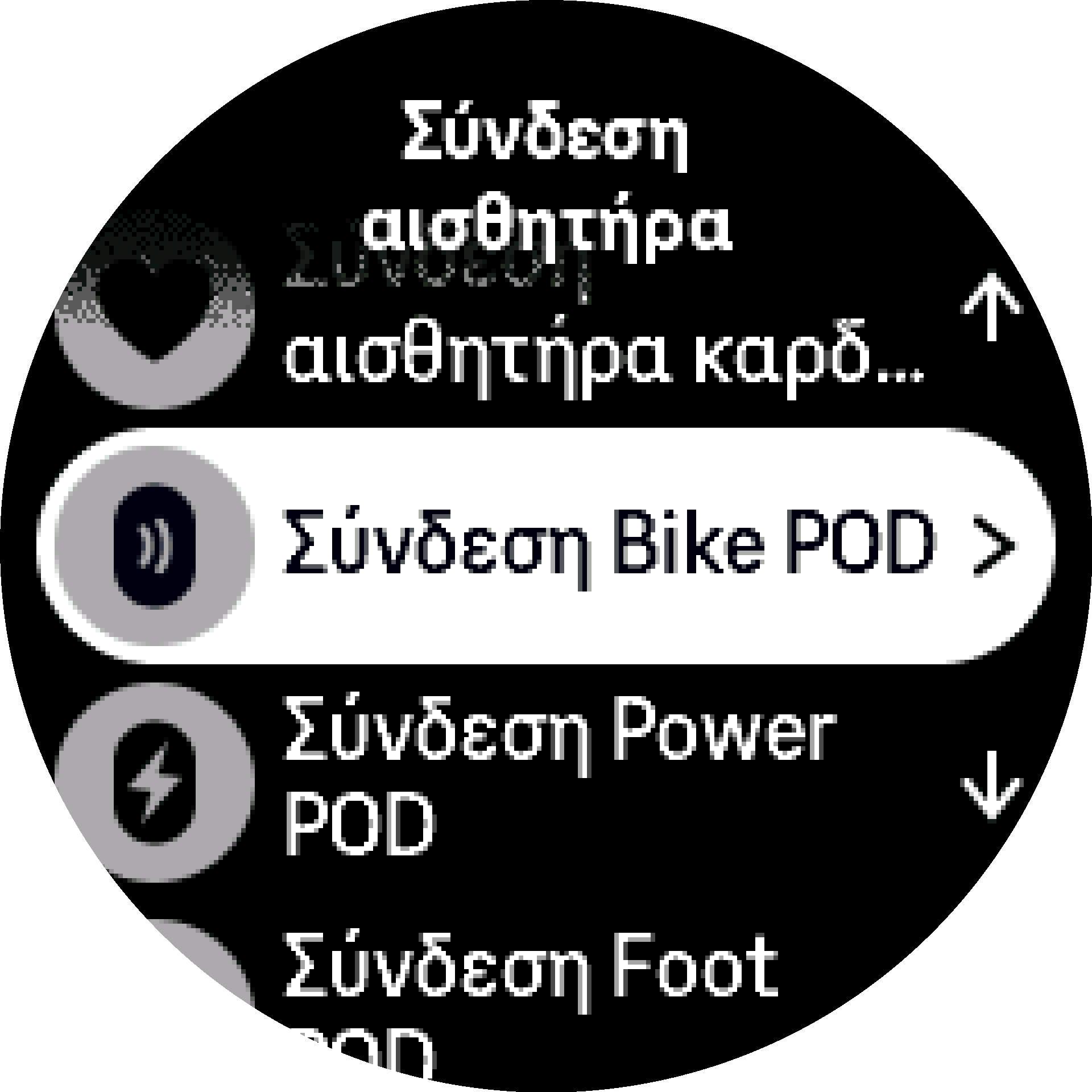

  2. Επιλέξτε Σύνδεση αισθητήρα για να εμφανιστεί η λίστα με τους τύπους αισθητήρων.
  3. Κάντε κύλιση προς τα κάτω για να δείτε ολόκληρη τη λίστα και πατήστε τον τύπο του αισθητήρα που θέλετε να συνδέσετε.
Λίστα αισθητήρων S9PP

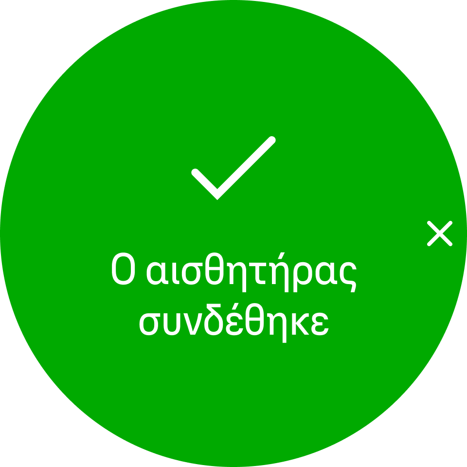

Ο αισθητήρας συνδέθηκε S9PP
