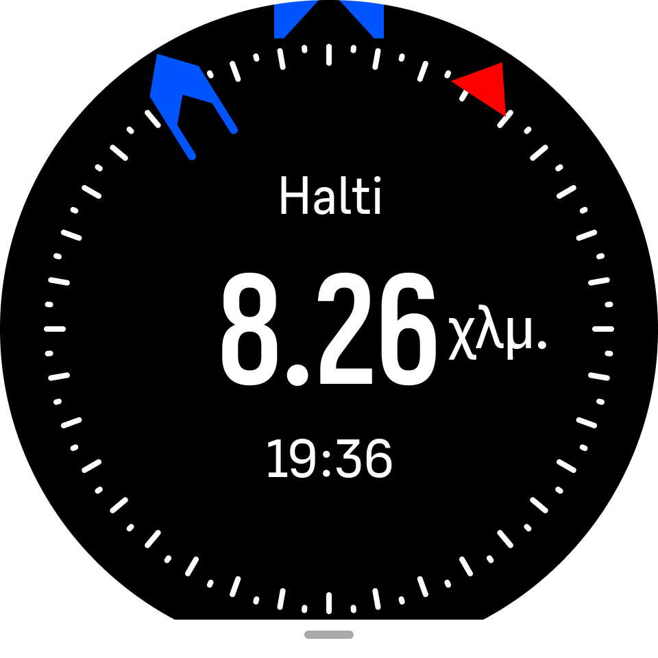

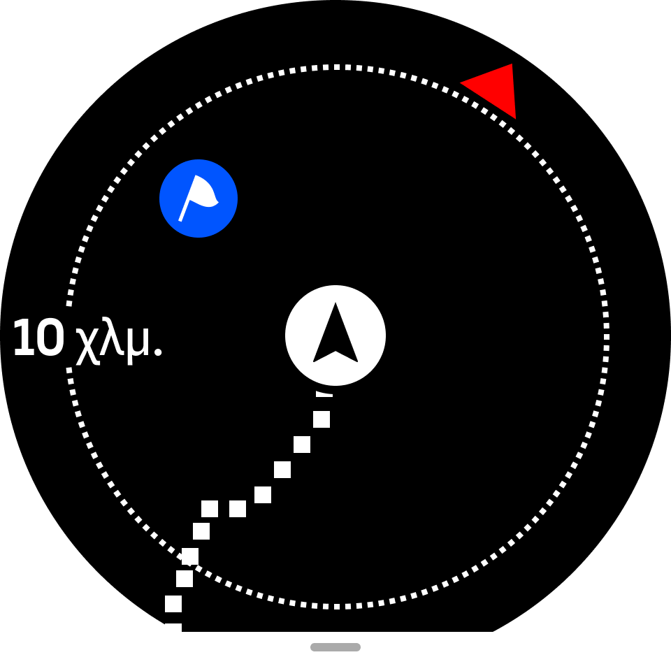

Η πλοήγηση σε POI έχει δύο προβολές:
  • Προβολή POI με ένδειξη κατεύθυνσης και απόστασης μέχρι το POI
Λεπτομερής προβολή POI S9PP
  • προβολή χάρτη η οποία δείχνει την τρέχουσα θέση σας σε σχέση με το POI και την πορεία με breadcrumb trail (την πορεία που έχετε ακολουθήσει)
Προβολή χάρτη POI S9PP
Πατήστε το μεσαίο κουμπί για να μεταβείτε από τη μια προβολή στην άλλη.
ΣΥΜΒΟΥΛΗ:
Κατά την προβολή POI, πατήστε την οθόνη για να εμφανιστούν στην κάτω σειρά πρόσθετες πληροφορίες, όπως η διαφορά υψομέτρου μεταξύ της τρέχουσας θέσης και του POI και η εκτιμώμενη ώρα άφιξης (ETA) ή ο εκτιμώμενος χρόνος διαδρομής (ETE).
Στην προβολή χάρτη, άλλα POI που βρίσκονται κοντά εμφανίζονται γκρι. Πατήστε στην οθόνη για αλλαγή από την επισκόπηση χάρτη σε πιο λεπτομερή προβολή. Στη λεπτομερή προβολή, προσαρμόζετε το επίπεδο εστίασης πατώντας το μεσαίο κουμπί και στη συνέχεια εστιάζετε ή απομακρύνετε με τα πάνω και κάτω κουμπιά.
