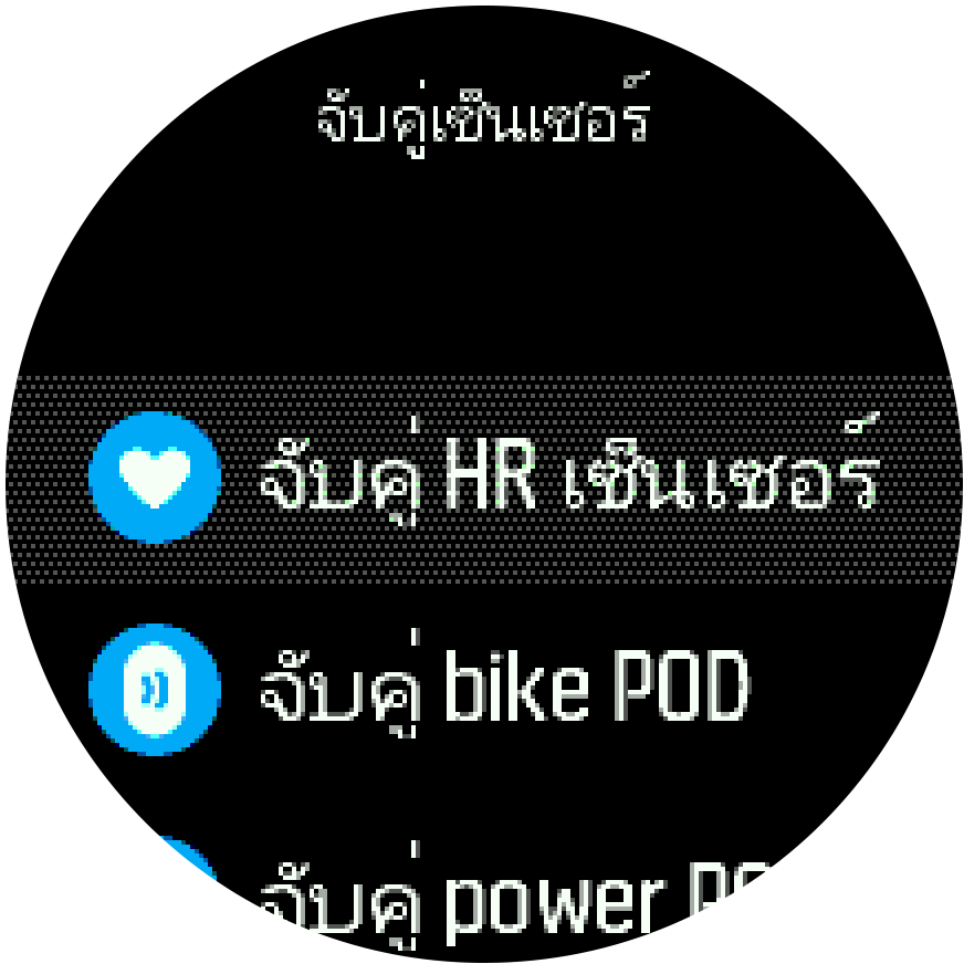

  2. เลือก จับคู่เซ็นเซอร์ เลือกเพื่อดูรายการประเภทเซ็นเซอร์
  3. กดปุ่มขวาล่างเพื่อเลื่อนดูรายการ และเลือกประเภทของเซ็นเซอร์ด้วยปุ่มตรงกลาง
    Sensor list Trainer

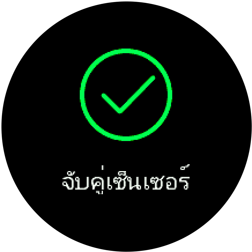

  4. ทำตามคำแนะนำในนาฬิกาเพื่อการจับคู่ (โปรดดูที่เซ็นเซอร์หรือคู่มือ POD ถ้าจำเป็น) กดปุ่มกลางเพื่อไปยังขั้นตอนต่อไป
    Sensor paired Trainer
