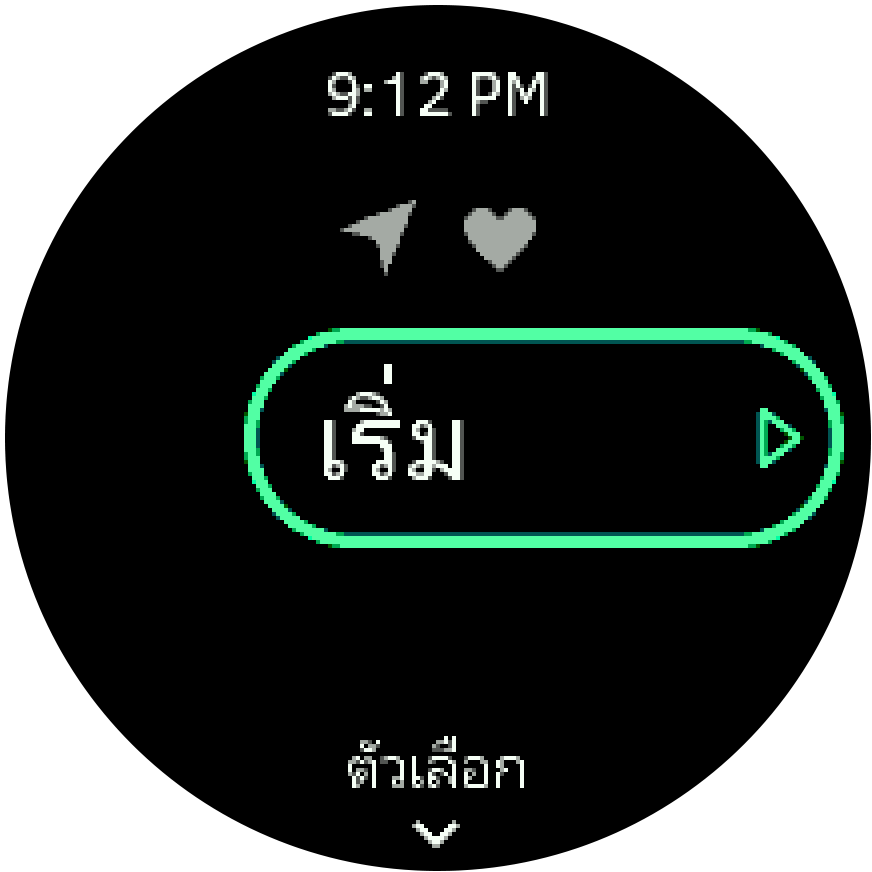

  2. เลื่อนขึ้นไปที่ไอคอนการออกกำลังกายและเลือกด้วยปุ่มตรงกลาง
    Exercise icon Spartan Trainer
  3. กดปุ่มขวาบนหรือขวาล่างเพื่อเลื่อนดูโหมดกีฬา และกดปุ่มตรงกลางเพื่อเลือกโหมดที่ต้องการใช้
  4. ชุดไอคอนจะปรากฏเหนือตัวบ่งชี้เริ่มต้น โดยขึ้นอยู่กับสิ่งที่คุณกำลังใช้กับโหมดกีฬา (เช่น อัตราการเต้นหัวใจ หรือ GPS ที่เชื่อมต่อแล้ว) ไอคอนลูกศร (GPS ที่เชื่อมต่อ) จะกะพริบเป็นสีเทาในขณะค้นหา และเปลี่ยนเป็นสีเขียวเมื่อพบสัญญาณ ไอคอนรูปหัวใจ (อัตราการเต้นของหัวใจ) จะกะพริบเป็นสีเทาขณะค้นหา และเมื่อพบสัญญาณจะเปลี่ยนเป็นรูปหัวใจมีสีที่ติดอยู่กับสายรัด หากคุณใช้เซ็นเซอร์วัดอัตราการเต้นของหัวใจหากคุณใช้เซ็นเซอร์วัดอัตราการเต้นของหัวใจออปติคัล เซ็นเซอร์จะเปลี่ยนเป็นหัวใจมีสีโดยไม่มีสายรัด
    หากคุณใช้เซ็นเซอร์วัดอัตราการเต้นของหัวใจ แต่ไอคอนเปลี่ยนเป็นสีเขียวอย่างเดียว (หมายความว่าเซ็นเซอร์วัดอัตราการเต้นของหัวใจกำลังทำงานอยู่) โปรดตรวจสอบว่ามีการจับคู่เซ็นเซอร์วัดอัตราการเต้นของหัวใจแล้ว โดยดู การจับคู่ POD และเซ็นเซอร์ แล้วเลือกโหมดกีฬาอีกครั้ง
    คุณอาจรอให้แต่ละไอคอนเปลี่ยนเป็นสีเขียวหรือเริ่มบันทึกได้ทันทีโดยกดปุ่มตรงกลาง

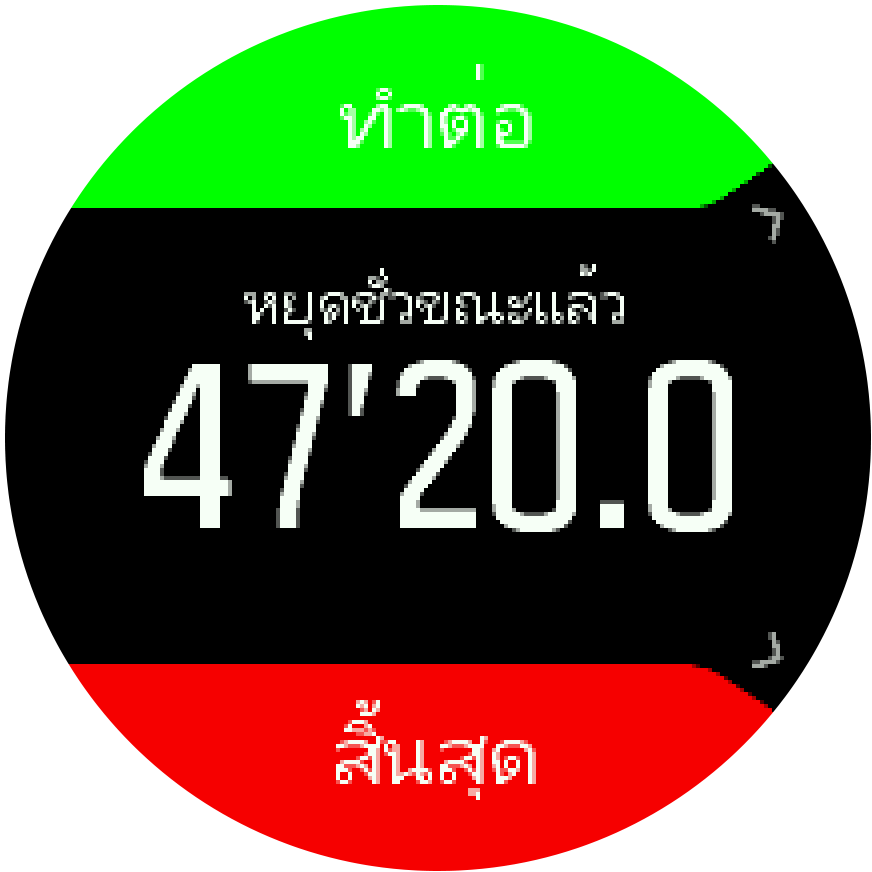

  6. กดปุ่มขวาบนเพื่อหยุดการบันทึกชั่วคราว หยุดและบันทึกโดยกดปุ่มขวาล่าง หรือดำเนินการต่อด้วยปุ่มขวาบน

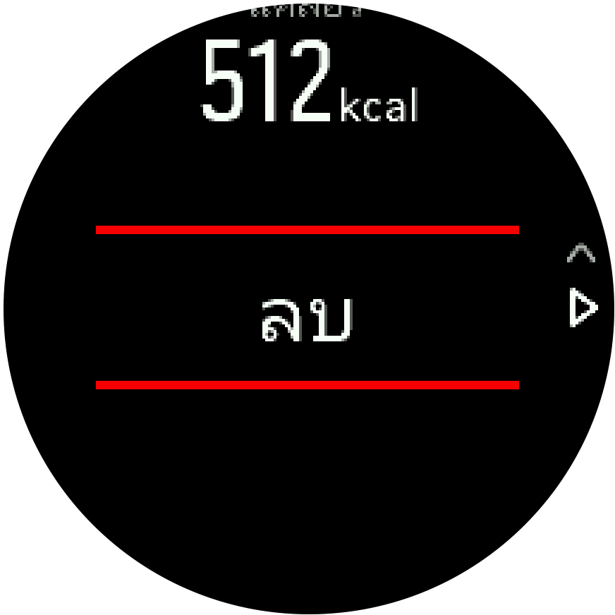

หากบันทึกข้อมูลที่ไม่ต้องการเก็บไว้ สามารถลบบันทึกโดยเลื่อนลงไปที่ ลบ และยืนยันโดยกดปุ่มตรงกลาง นอกจากนี้ คุณยังสามารถลบบันทึกในลักษณะเดียวกันจากสมุดจดรายการต่างๆ
Log delete Trainer

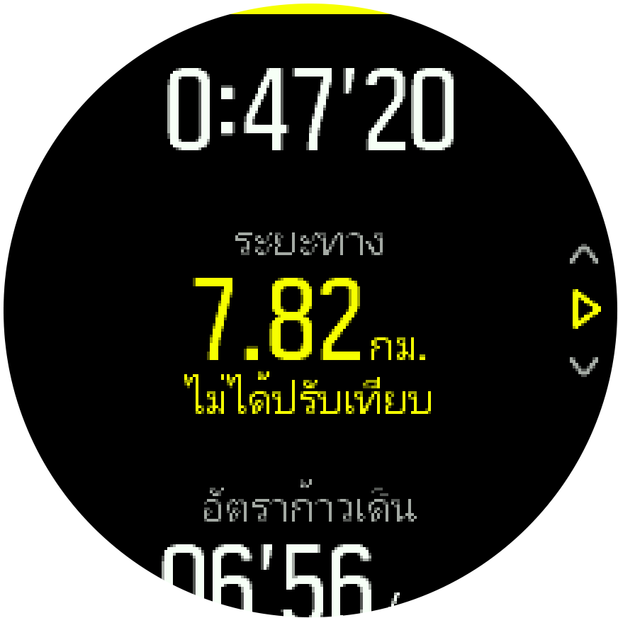

  1. บันทึกการออกกำลังด้วยการเดินและวิ่งที่มีระยะทางที่รู้จักกันดี (เช่น บนแทร็ก) และใช้เวลาอย่างน้อย 12 นาที ดูที่ บันทึกการออกกำลังกาย
  2. แก้ไขระยะทางหลังจากการออกกำลังกายของคุณในผลสรุป โดยกดปุ่มกลางเมื่อระยะทางเน้นสี
    SF3 Distance Calibration
หมายเหตุ:
เพื่อให้ได้ผลลัพธ์ที่แม่นยำที่สุด ให้ปรับเทียบนาฬิกาของคุณด้วยตนเองทั้งสำหรับวิ่งและเดิน

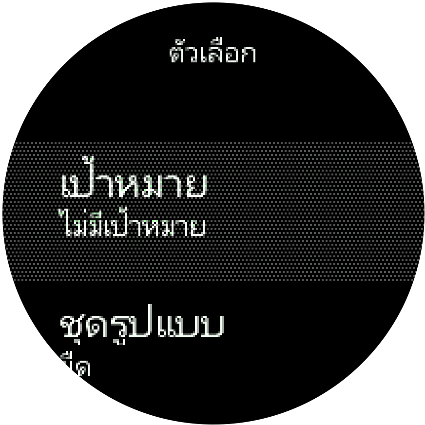

คุณสามารถกำหนดเป้าหมายที่แตกต่างกันกับ Suunto 3 Fitness ของคุณได้เมื่อออกกำลังกาย
หากโหมดกีฬาที่เลือกไว้มีเป้าหมายต่าง ๆ เป็นตัวเลือก คุณสามารถปรับค่าเหล่านี้ก่อนเริ่มบันทึกโดยกดปุ่มขวาล่าง
Sport Mode Targets Trainer
เพื่อการออกกำลังกายโดยมีเป้าหมายทั่วไป:
  1. ก่อนเริ่มบันทีกการออกกำลังกาย ให้กดปุ่มล่างเพื่อเปิดตัวเลือกโหมดกีฬา
  2. เลือกเป้าหมาย และกดปุ่มตรงกลาง
  3. สลับเปิดปิดทั่วไป โดยการกดปุ่มตรงกลาง
  4. เลือก ระยะเวลา หรือ ระยะทาง.
  5. เลือกเป้าหมายของคุณ
  6. กดปุ่มซ้ายล่างเพื่อกลับไปที่ตัวเลือกโหมดกีฬา

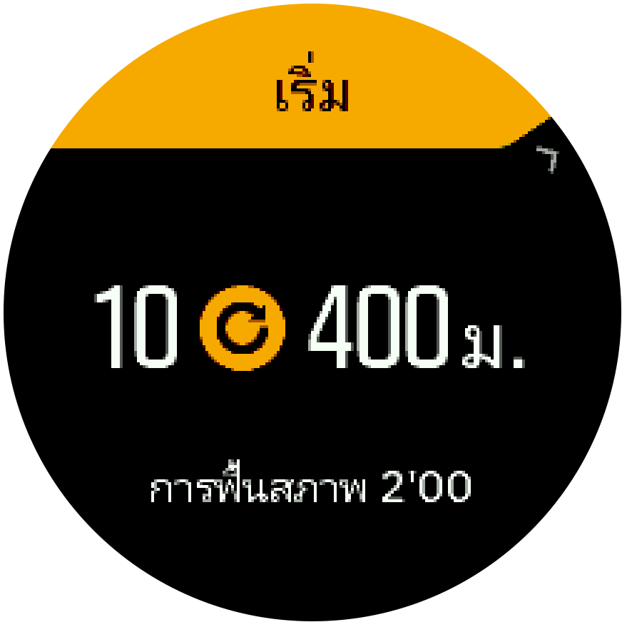

การออกกำลังแบบอินเทอร์วัลหรือหนักสลับเบาเป็นการออกกำลังกายในรูปแบบที่พบได้ทั่วไป ซึ่งประกอบด้วยการออกกำลังกายที่ใช้แรงมากและน้อยโดยทำเป็นชุดซ้ำ ๆ กัน ด้วย Suunto 3 Fitness, คุณสามารถกำหนดช่วงเวลาการแแกกำลังของคุณเองสำหรับแต่ละโหมดกีฬา
เมื่อต้องกำหนดรอบการออกกำลังกาย คุณต้องตั้งค่าทั้งหมด 4 รายการ ดังนี้
  • รอบการออกกำลังกาย: สลับเปิด/ปิดเพื่อเปิดการออกกำลังแบบหนักสลับเบา เมื่อเปิดการตั้งค่านี้ ระบบจะเพิ่มรอบการออกกำลังกายในโหมดกีฬา
  • การทำซ้ำ: จำนวนรอบการออกกำลังกาย + ชุดการฟื้นตัวที่ต้องการทำ
  • รอบการออกกำลังกาย: รอบระยะเวลาในการออกกำลังกายอย่างหนัก ตามระยะทางหรือระยะเวลา
  • การฟื้นตัว: เวลาพักในช่วงรอบการออกกำลังกาย ตามระยะทางหรือระยะเวลา
หากใช้ระยะทางเป็นตัวกำหนดรอบการออกกำลังกาย คุณต้องอยู่ในโหมดกีฬาที่มีการวัดระยะทาง เช่น การวัดจะขึ้นอยู่กับ GPS ที่ใช้งานผ่านอุปกรณ์มือถือ ความเร็วจากข้อมือ หรือจาก POD เท้าหรือรถจักรยาน

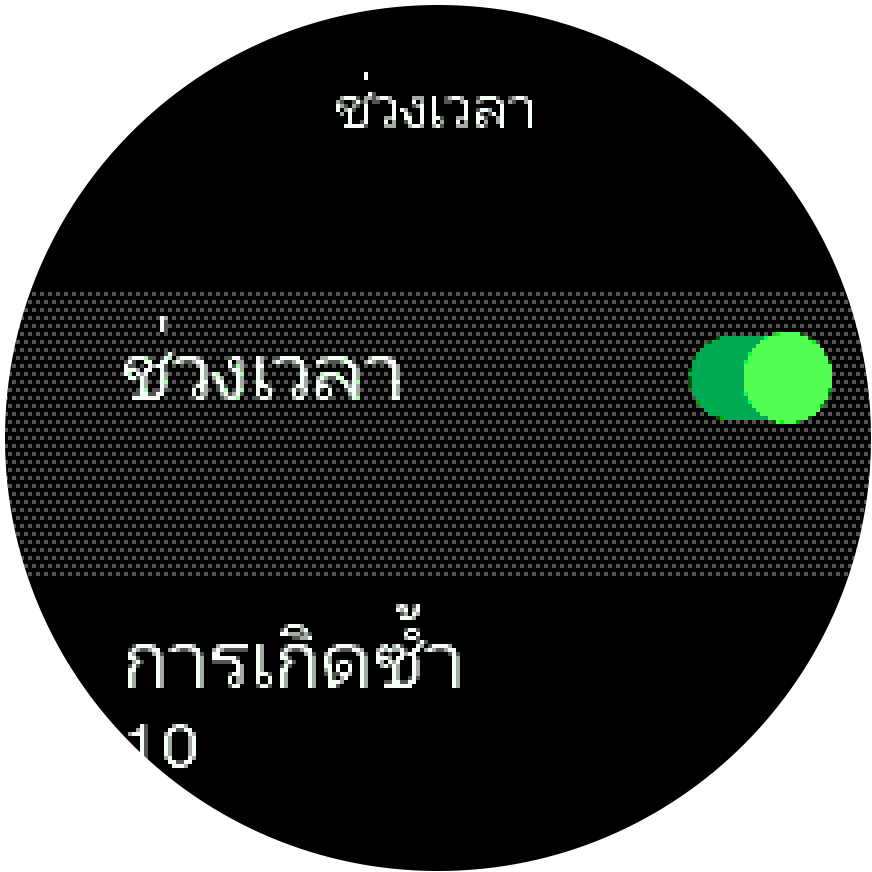

วิธีฝึกแบบกำหนดรอบการออกกำลังกาย:
  1. เลือกประเภทกีฬาจากจากตัวเรียกใช้งาน
  2. ก่อนเริ่มบันทีกการออกกำลังกาย ให้กดปุ่มล่างเพื่อเปิดตัวเลือกโหมดกีฬา
  3. เลื่อนลงไปที่ ช่วงเวลา แล้วกดปุ่มตรงกลาง
  4. เปิดใช้รอบการออกกำลังกาย และปรับการตั้งค่าดังที่อธิบายไว้ข้างต้น
  5. เลื่อนขึ้นไปที่ ย้อนกลับ แล้วยืนยันด้วยการกดปุ่มตรงกลาง
  6. กดปุ่มขวาบนจนกว่าจะกลับมายังมุมมองเริ่มต้น จากนั้นเริ่มออกกำลังกายตามปกติ
  7. กดปุ่มซ้ายล่างเพื่อเปลี่ยนมุมมองเป็นหน้าจอรอบการออกกำลังกาย แล้วกดปุ่มขวาบนเมื่อพร้อมเริ่มรอบการออกกำลังกาย
    Interval training start Trainer
  8. หากต้องการหยุดการออกกำลังกายแบบหนักสลับเบา ก่อนที่จะออกกำลังกายครบทุกชุด ให้กดปุ่มกลางเพื่อเปิดตัวเลือกโหมดกีฬาและปิดช่วงเวลา

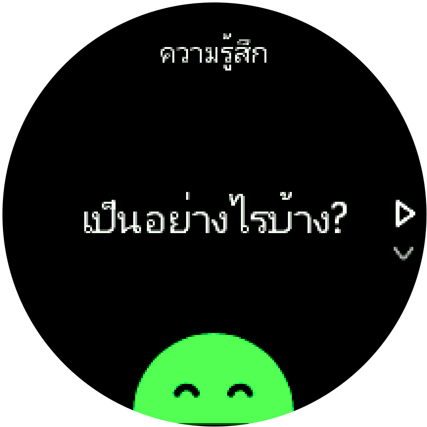

สำหรับการออกกำลังแต่ละครั้ง คุณสามารถบันทึกความรู้สึกของคุณในนาฬิกาโดยตรงหลังจากหยุดการบันทึกโดยการตอบคำถาม ‘เป็นอย่างไรบ้าง?
feeling how was it Trainer
คุณสามารถข้ามการตอบคำถามได้โดยกดปุ่มตรงกลาง
