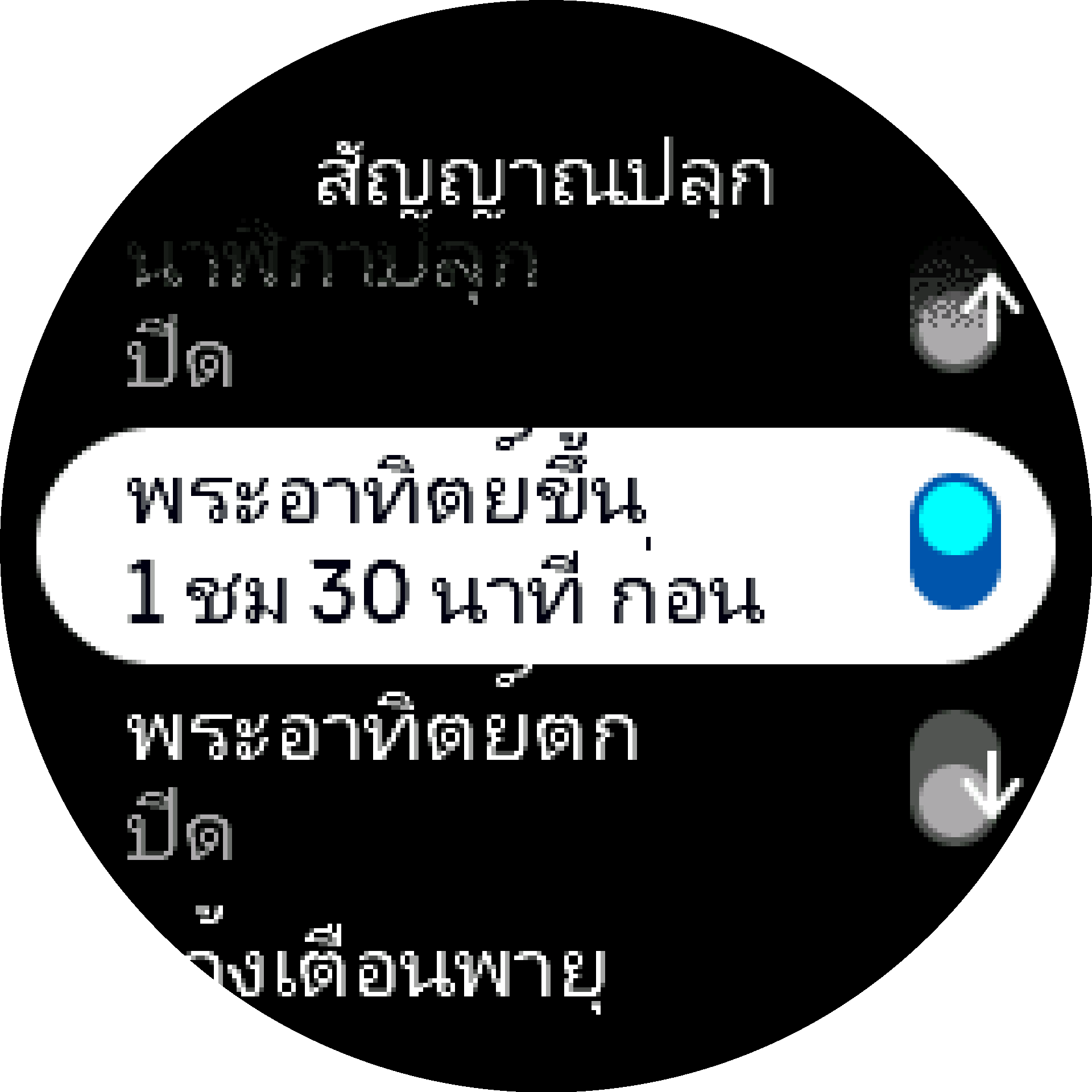

วิธีตั้งสัญญาณเตือนพระอาทิตย์ขึ้น/พระอาทิตย์ตก:
- จากหน้าปัดนาฬิกา ให้กดปุ่มกลางค้างไว้ แล้วเลื่อนลงไปและเลือกสัญญาณปลุก

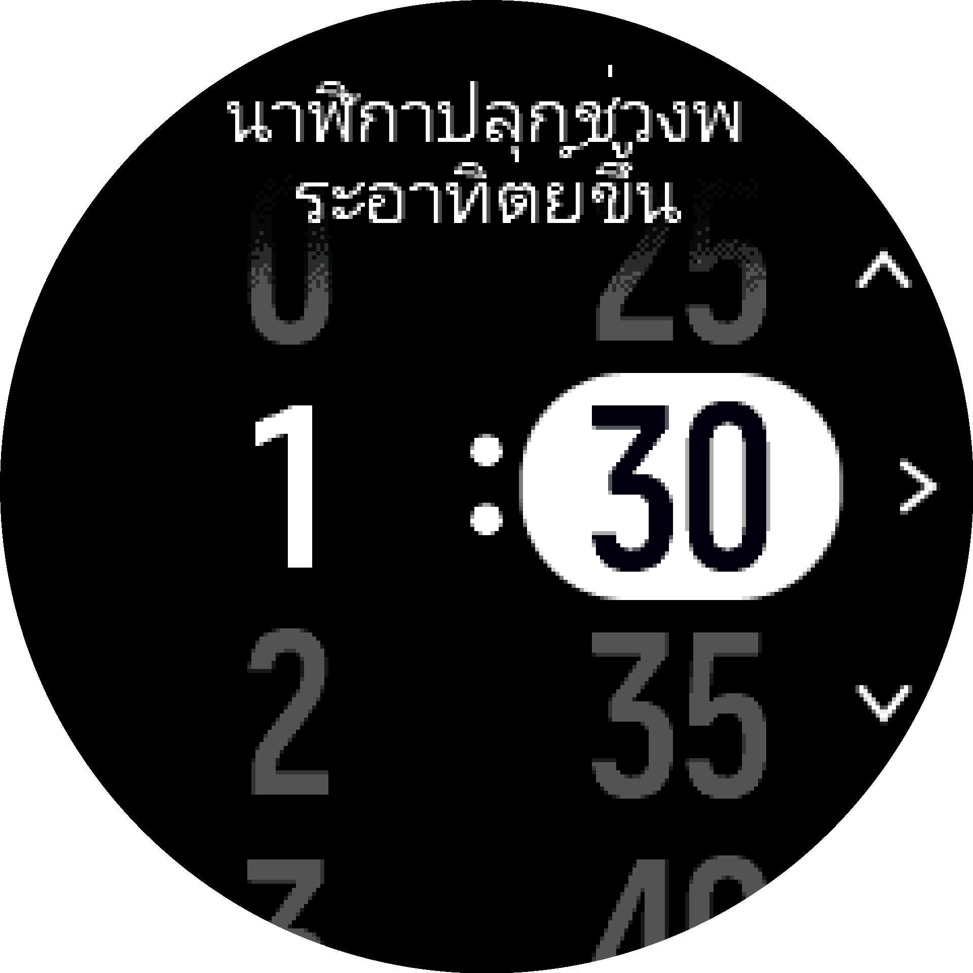

เลื่อนไปยังสัญญาณเตือนที่ต้องการตั้งและเลือกโดยกดปุ่มกลาง
ตั้งเวลาเป็นชั่วโมงและนาทีที่ต้องการก่อนพระอาทิตย์ขึ้น/พระอาทิตย์ตกโดยใช้ปุ่มบนเลื่อนขึ้นหรือปุ่มล่างเลื่อนลง แล้วยืนยันด้วยปุ่มกลาง
- กดปุ่มตรงกลางเพื่อยืนยันและออก

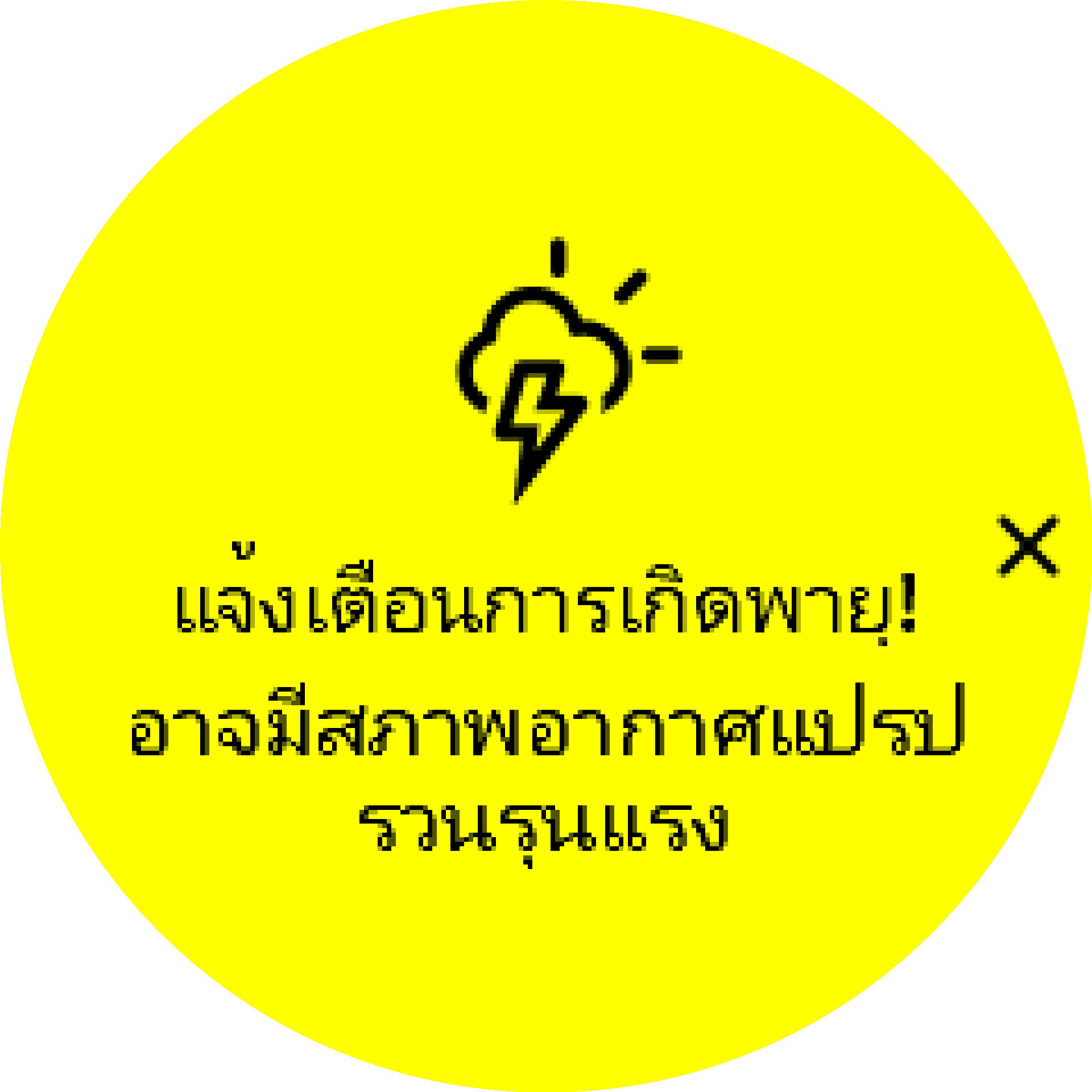

การลดลงอย่างมีนัยสำคัญของความกดดันของบรรยากาศจะหมายถึงพายุกำลังจะมาและคุณควรหาที่กำบัง เมื่อการแจ้งเตือนพายุทำงานอยู่ Suunto 9 Peak Pro จะส่งเสียงแจ้งเตือนและแสดงสัญลักษณ์พายุเมื่อความดันลดลง 4 hPa (0.12 inHg) หรือมากกว่านั้นในช่วงเวลา 3 ชั่วโมง

เมื่อการแจ้งเตือนพายุส่งสัญญาณเตือน ให้กดปุ่มใดก็ได้เพื่อปิดเสียง หากไม่ได้กดปุ่ม การแจ้งเตือนจะดังนาน 1 นาที สัญลักษณ์พายุยังคงอยู่บนจอแสดงผลจนกว่าสภาพอากาศจะเสถียร (ความดันลดลงช้า ๆ)
