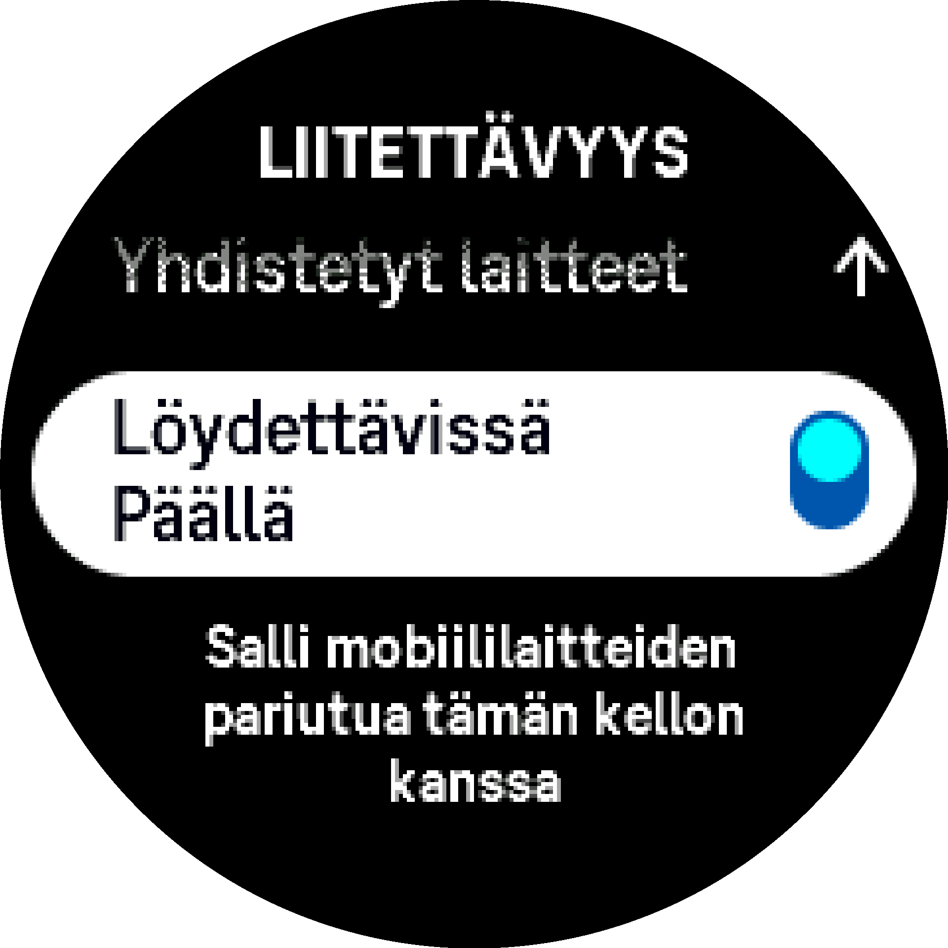

Suunto Run käyttää Bluetooth-teknologiaa tietojen lähettämiseen mobiililaitteellesi ja vastaanottamiseen mobiililaitteeltasi, kun olet yhdistänyt kellon Suunto-sovellukseen. Samalla tekniikalla yhdistetään myös kuulokkeet, anturit ja mittarit.
Jos et kuitenkaan halua, että Bluetooth-skannerit näkevät kellosi, voit aktivoida löytöasetuksen tai poistaa sen käytöstä asetuksissa kohdasta Liitettävyys » Löydettävissä.
Bluetooth voidaan myös kytkeä kokonaan pois käytöstä aktivoimalla lentokonetila, katso Lentokonetila.

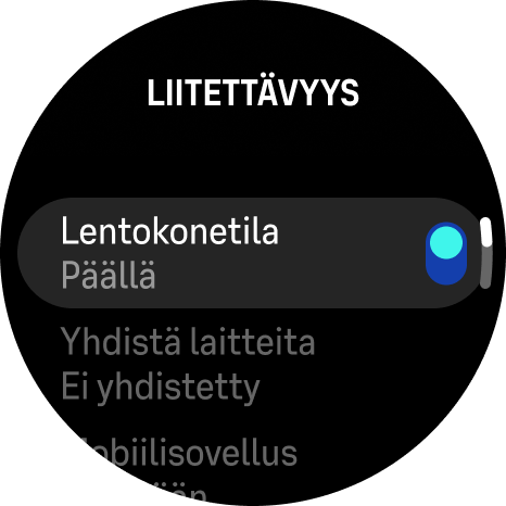

Lentokonetila
Voit poistaa langattoman tiedonsiirron käytöstä ottamalla lentokonetilan käyttöön. Lentokonetila voidaan ottaa käyttöön tai poistaa käytöstä asetuksissa kohdassa Liitettävyys tai avaamalla Ohjauspaneeli.
Jos haluat yhdistää jonkin lisävarusteen laitteeseesi, poista ensin lentokonetila käytöstä.

Et voit yhdistää mitään laitetta, jos lentokonetila on päällä. Kytke lentokonetila pois päältä ennen laiteparin muodostamista. Katso kohta Lentokonetila.

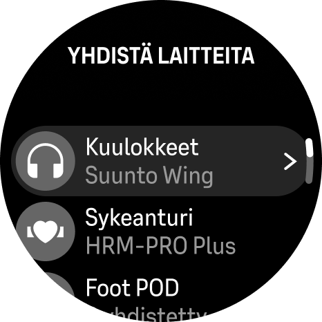

Kuulokkeiden, anturin tai mittarin yhdistäminen:
- Siirry kellon asetuksiin ja valitse Liitettävyys.
- Saat näkyviin luettelon yhteensopivista laitetyypeistä valitsemalla Yhdistä laitteita.
Avaa koko luettelo vierittämällä alas ja napauta yhdistettävää laitetyyppiä.

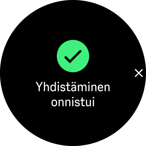

Viimeistele yhdistäminen noudattamalla kellon antamia ohjeita (katso tarvittaessa kuulokkeiden, mittarin tai anturin käyttöohjetta) ja siirry seuraavaan vaiheeseen painamalla keskipainiketta.
Jos anturilla on pakollisia asetuksia, sinua kehotetaan syöttämään arvo yhdistämisen aikana.
Kun anturi tai mittari on yhdistetty, kellosi etsii sitä heti, kun valitset kyseistä anturityyppiä käyttävän urheilutilan.
