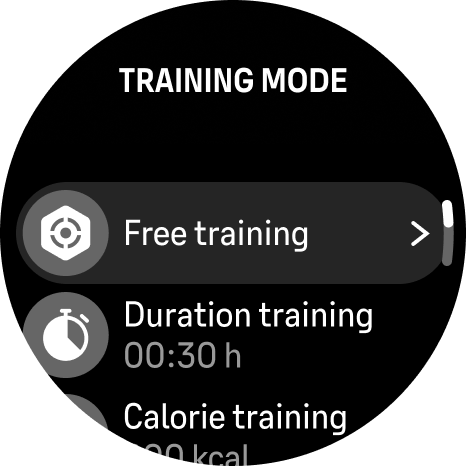

Jos valitsemassasi urheilutilassa on tavoiteasetuksia, voit säätää niitä ennen tallennuksen aloittamista. Vieritä alaspäin harjoituksen aloitusnäytössä ja valitse harjoitustila painamalla kruunupainiketta. Oletusasetus on Vapaa harjoittelu. Vapaa harjoittelu -tilassa ei tarvitse asettaa tavoitteita, mutta voit silti mukauttaa harjoittelutilaa esimerkiksi muuttamalla intensiteettitavoitetta ja asettamalla muistutuksia.
Yleisellä tavoitteella harjoitteleminen:
- Ennen kuin aloitat harjoituksen tallennuksen, pyyhkäise ylös tai käännä kruunupainiketta ja valitse harjoittelutila.
- Valitse Kestoharjoittelu, Matkaharjoittelu tai Kaloriharjoittelu.
- Vieritä alaspäin ja aseta tavoite.
- Vieritä alaspäin uudelleen, kun haluat säätää harjoittelutilan asetuksia, kuten intensiteettitavoitetta ja muistutuksia.
- Vahvista asetukset painamalla yläpainiketta.
- Vieritä ylös ja aloita harjoitus.

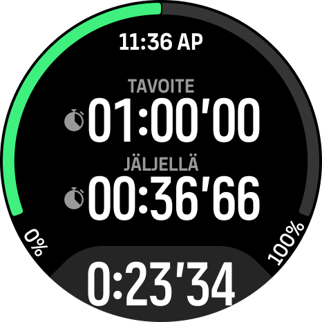

Kun käytät yleisiä tavoitteita, edistymistäsi osoittava tavoitemittari näkyy jokaisessa tietonäytössä.
Saat myös ilmoituksen, kun olet saavuttanut 50 % tavoitteestasi ja kun valitsemasi tavoite on saavutettu.
