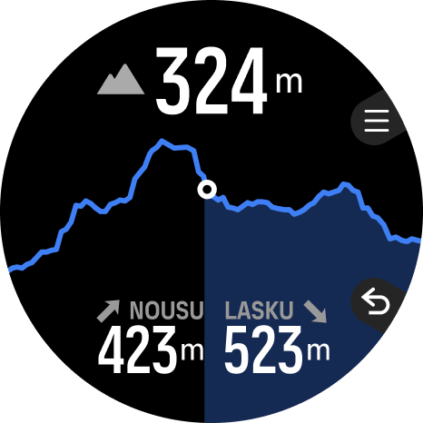

Jos navigoit reittiä, jolle on määritetty korkeustietoja, voit navigoida myös nousujen ja laskujen perusteella korkeusprofiilinäytössä. Navigoinnin ollessa käytössä voit siirtyä korkeusprofiilin näyttöön kiertämällä kruunupainiketta.
Korkeusprofiilinäkymässä näet seuraavat tiedot:
- ylhäällä: nykyinen korkeus
- keskellä: korkeusprofiili, jossa näkyy nykyinen sijaintisi
- alhaalla: kuljettu nousu/lasku
Jos eksyt liian kauas reitiltä korkeusnavigointia käyttäessäsi, kello näyttää korkeusprofiilinäytössä Pois reitiltä -viestin. Jos näet tämän viestin, vieritä reittinavigointinäyttöön palataksesi oikealle reitille, ennen kuin jatkat korkeusnavigointia.
