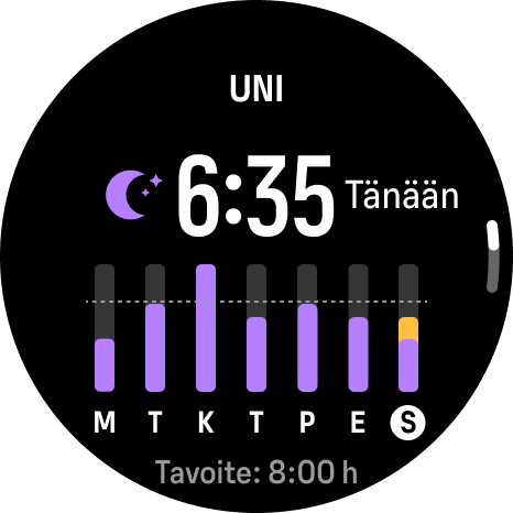

Unitrendit
Voit seurata unitrendejäsi uni-widgetillä. Uni-widgetin ensimmäisessä näytössä on viimeisin unijakso ja kaavio seitsemältä viimeiseltä päivältä.
Jos vierität uni-widgetissä alaspäin, näet yhteenvedon unesta edelliseltä yöltä. Yhteenvetoon sisältyy esimerkiksi unen kokonaiskesto sekä arvioitu hereilläoloaika (liikkuminen) ja syvän unen aika (ei liikkumista).
