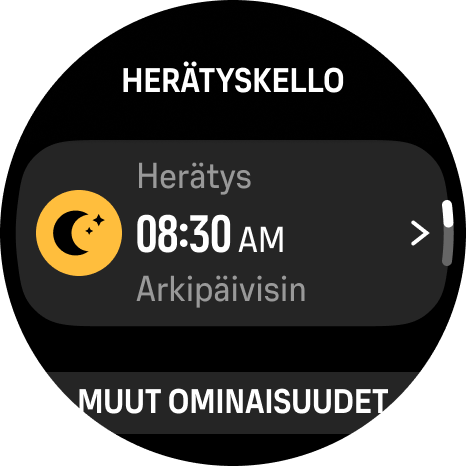

Kellossasi on herätyskello, joka voi soida kerran tai toistuvasti tiettyinä päivinä. Se on Kaikki sovellukset -valikossa, ja voit lisätä sen valittujen widgetien luetteloon.
Jos olet tallentanut unisuunnitelman Uni-valikkoon, voit asettaa nopeasti herätyksen kohdassa Herätys, joka on kohdassa Herätyskello. Tässä valikossa voit ottaa hälytyksen käyttöön tai poistaa sen käytöstä, muokata kuinka usein haluat sen soivan ja muuttaa unisuunnitelmaasi.
Voit määrittää unisuunnitelman herätyksen lisäksi muitakin hälytyksiä:
- Avaa Herätyskello widget-luettelossa tai Kaikki sovellukset -valikossa pyyhkäisemällä kellotaulussa ylös- tai alaspäin tai kiertämällä kruunupainiketta.
- Siirry kohtaan Herätyskello.
Vieritä alaspäin ja valitse Uusi herätys.
HUOMAUTUS:Vanhemmat hälytykset voi poistaa tai niitä voi muokata, kun ne ovat valittuna kohdassa Uusi herätys.

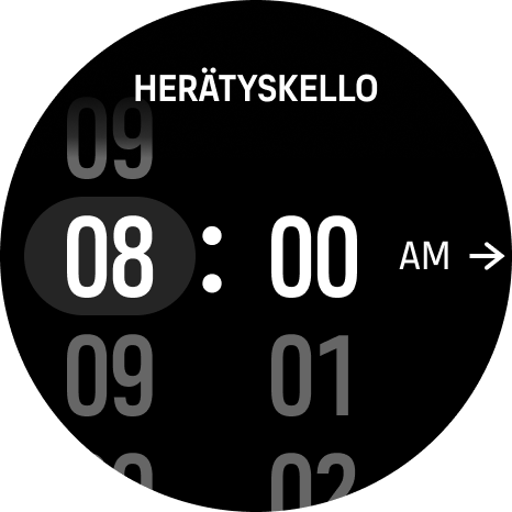

Aseta tunnit ja minuutit.
Valitse, kuinka usein haluat hälytyksen soivan. Vaihtoehdot ovat seuraavat:
Kerran: herätyskello soi kerran määritettynä aikana seuraavien 24 tunnin kuluessa.
Joka päivä: herätyskello soi samaan aikaan joka viikonpäivä.
Arkipäivisin: herätyskello soi aina samaan aikaan maanantaista perjantaihin.

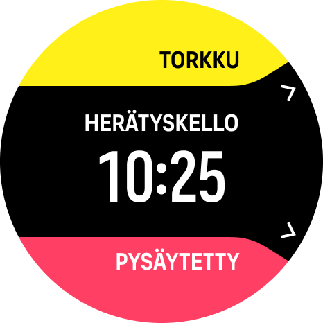

Kun herätyskello soi, voit lopettaa herätyksen kuittaamalla sen tai valita torkutuksen. Torkkuaika on 10 minuuttia ja sen voi toistaa enintään 10 kertaa.
Jos annat herätyksen soida, se sammuu yhden minuutin jälkeen.
