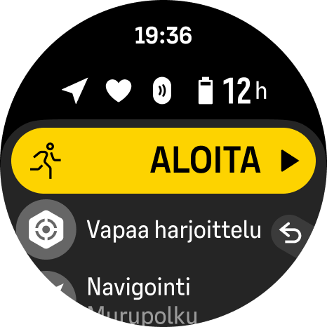

Ennen kuin aloitat harjoituksen tallennuksen (katso kohta Harjoituksen tallentaminen), näet arvion jäljellä olevasta akunkestosta nykyisessä akkutilassa.

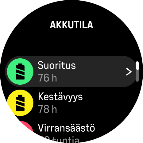

Kellossa on kolme esimääritettyä akkutilaa: Suoritus (oletus), Kestävyys ja Virransäästö. Tilasta toiseen vaihtaminen muuttaa akun kestoa, mutta se vaikuttaa myös kellon suorituskykyyn.
Jos haluat vaihtaa akkutilaa, vieritä aloitusnäytössä alaspäin ja valitseHarjoitusten asetukset » Akkutila, niin näet, miten kukin tila vaikuttaa kellon suorituskykyyn.
Akkuilmoitukset
Akkutilojen lisäksi kellossa on älykkäitä muistutuksia, joiden avulla voit varmistaa, että akunkesto on riittävä seuraavaa seikkailuasi varten. Osa muistutuksista ennakoi tilannetta esimerkiksi harjoitteluhistoriasi perusteella. Saat ilmoituksen muun muassa silloin, kun kello huomaa, että akku on vähissä harjoituksen tallennuksen aikana. Tällöin se ehdottaa automaattisesti siirtymistä toiseen akkutilaan.
