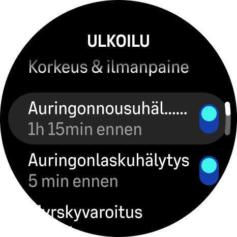

Auringonlasku/-nousuhälytyksen asettaminen:
  1. Avaa Asetuksetkellotaulussa pitämällä kruunupainiketta painettuna.
  2. Vieritä kohtaan Ulkoilu ja avaa valikko napauttamalla sen nimeä tai painamalla keskipainiketta.
  3. Vieritä hälytykseen, jonka haluat asettaa, ja valitse se.

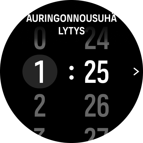

  4. Valitse vierittämällä ylös ja alas kruunupainikkeella tai pyyhkäisemällä näyttöä ylös- tai alaspäin, montako tuntia ja minuuttia ennen auringonnousua/-laskua haluat hälytyksen. Vahvista valinta painamalla keskipainiketta.
    alarm time
  5. Vahvista asetus ja poistu painamalla keskipainiketta.

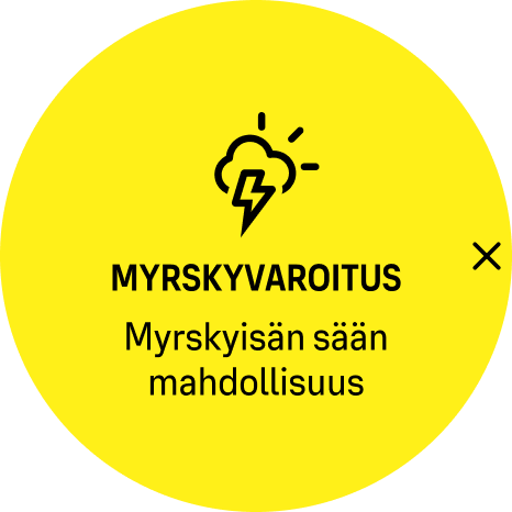

Myrskyvaroitus
Merkittävä ilmanpaineen lasku tarkoittaa yleensä sitä, että myrsky lähestyy ja on syytä hakeutua suojaan. Kun myrskyvaroitus on käytössä, Suunto Runantaa äänihälytyksen ja näyttää myrskysymbolin, kun paine laskee vähintään 4 hPa (0,12 inHg) kolmen tunnin aikana.
Myrskyvaroituksen aktivoiminen:
  2. Vieritä kohtaan Ulkoilu ja avaa valikko napauttamalla sen nimeä tai painamalla kruunupainiketta.
  3. Vieritä kohtaan Myrskyvaroitus ja ota se käyttöön tai pois käytöstä napauttamalla sen nimeä tai painamalla kruunupainiketta.
Kun myrskyvaroitus soi, voit kuitata sen painamalla mitä tahansa painiketta. Jos mitään painiketta ei paineta, hälytysilmoitus kestää minuutin. Myrskysymboli pysyy näytöllä, kunnes sääolosuhteet rauhoittuvat (paineen lasku hidastuu).
