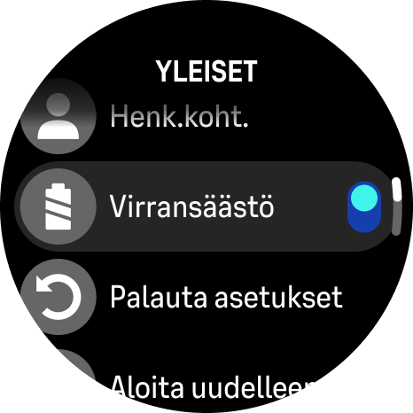

Virransäästö
Kellossa on virransäästöasetus, joka poistaa käytöstä kaikki värinähälytykset ja vähentää näytön kirkkautta sekä päivittäissykkeen mittausta akunkeston pidentämiseksi normaalin päivittäisen käytön aikana. Lisätietoja virransäästövalinnoista harjoitusten tallennuksen aikana on kohdassa Akun varaustason hallinta.
Ota virransäästö käyttöön tai poista se käytöstä asetusten kohdassa Yleiset » Virransäästö tai Ohjauspaneeli.
on off setting
HUOMAUTUS:
Virransäästö otetaan automaattisesti käyttöön, kun akun varaustaso on 10 %.
