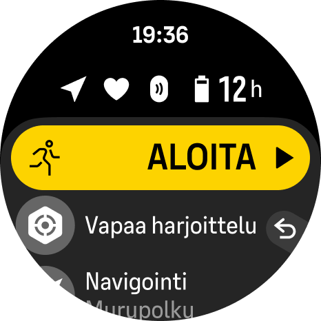

  5. Aloitusilmaisimen yläpuolelle ilmestyy joukko kuvakkeita sen mukaan, mitä lisävarusteita (esim. sykeanturia ja yhdistettyä GPS:ää) käytät kyseisessä urheilutilassa.
    • Nuolikuvake (yhdistetty GPS) vilkkuu harmaana haun aikana ja muuttuu vihreäksi signaalin löytyessä.
    • Sydänkuvake (syke) vilkkuu harmaana haun aikana ja muuttuu signaalin löytyessä värilliseksi vyöhön kiinnitetyksi sydämeksi, jos käytät sykevyötä, tai värilliseksi sydämeksi ilman vyötä, jos käytät optista sykeanturia.
    • Jos POD-yksikkö tai kuulokkeet on muodostettu laitepariksi ja ne on yhdistetty, niiden kuvake on näkyvissä.
    • Näkyvissä on akun varaustason arvio, joka kertoo, montako tuntia voit harjoitella ennen akun varauksen loppumista.
    Jos käytät sykevyötä, mutta vain sydänkuva muuttuu vihreäksi (tarkoittaen, että optinen sykeanturi on käytössä), tarkista, että sykeanturi on yhdistetty kelloon (katso kohta Yhdistä laitteita) ja yritä uudelleen.
    Ennen harjoittelun aloittamista kannattaa odottaa, että jokainen kuvake muuttuu vihreäksi. Näin saat tarkempia tietoja. Aloita tallennus valitsemalla Aloitus.
