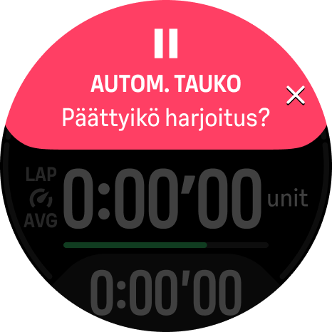

Automaattinen tauko keskeyttää harjoituksen tallentamisen, kun nopeutesi on alle 2 km/h (1,2 mph). Tallennus jatkuu automaattisesti, kun nopeutesi on taas yli 3 km/h (1,9 mph).
Voit kytkeä automaattisen tauon päälle tai pois päältä harjoituksen asetuksissa, ennen kuin alat tallentaa harjoitusta.
Jos otat tämän toiminnon käyttöön, ponnahdusviesti kertoo, kun tallennus keskeytetään automaattisesti. Näyttöön avautuu luettelo vaihtoehdoista, joilla voit jatkaa tallennusta tai lopettaa sen.
Autopause
Voit antaa tallennuksen jatkua automaattisesti, kun lähdet taas liikkeelle, tai jatkaa sitä manuaalisesti painamalla yläpainiketta harjoitusnäytössä.
