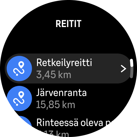

  4. Vieritä kohtaan Reitit ja avaa reittiluettelosi painamalla kruunupainiketta.
  5. Vieritä navigoitavan reitin kohdalle ja paina kruunupainiketta.

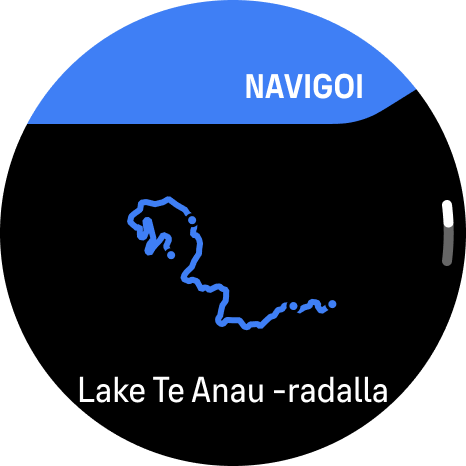

  7. Aloita navigointi painamalla yläpainiketta.

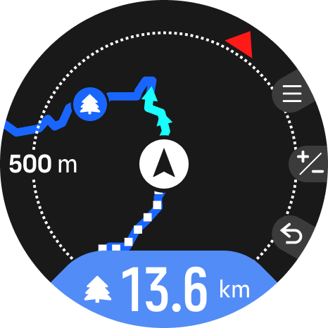

Kun olet reitin navigointinäytössä, käytettävissä ovat seuraavat vaihtoehdot:
  • siirry korkeusnäkymään kiertämällä kruunupainiketta
  • painamalla kruunupainiketta voit avata karttanäkymän, jossa voit lähentää ja loitontaa kiertämällä kruunupainiketta
  • avaa navigointivaihtoehdot painamalla yläpainiketta (voit esimerkiksi tarkistaa reitin tiedot, valita toisen navigoitavan reitin, tallentaa POI-kohteita ja ottaa käyttöön tai poistaa käytöstä murupolkunäkymän ja POI-näytön).
