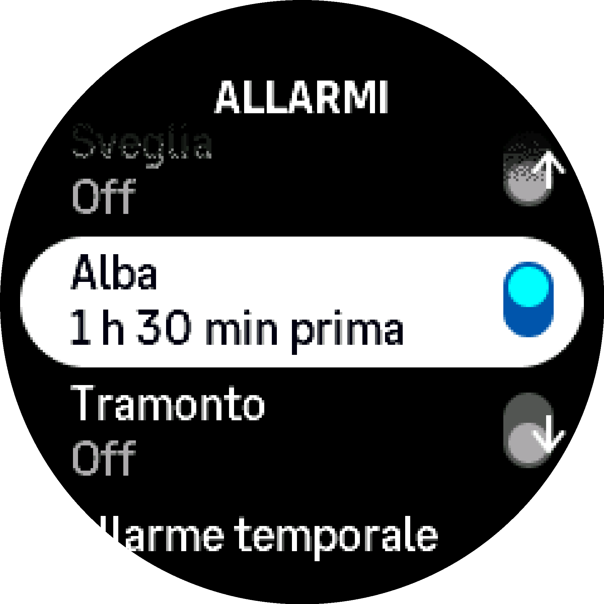

Per impostare gli allarmi di alba/tramonto:
  1. Dal quadrante dell’orologio tieni premuto il pulsante centrale, scorri in basso e seleziona Allarmi.
  2. Scorri fino all'allarme da impostare e seleziona premendo il pulsante centrale.
    Attivazione allarme alba tramonto S9PP

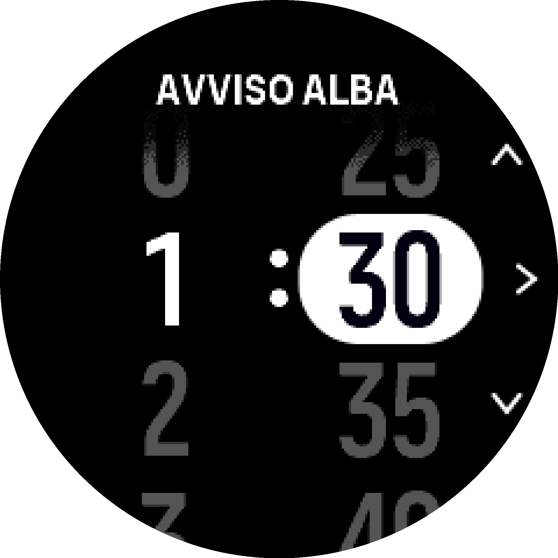

  3. Imposta ore e minuti desiderati antecedenti ad alba/tramonto scorrendo verso il basso o verso l'alto con i pulsanti superiore e inferiore, quindi conferma con il pulsante centrale.
    Ora prima di tramonto alba S9PP
  4. Premi il pulsante centrale per confermare e uscire.

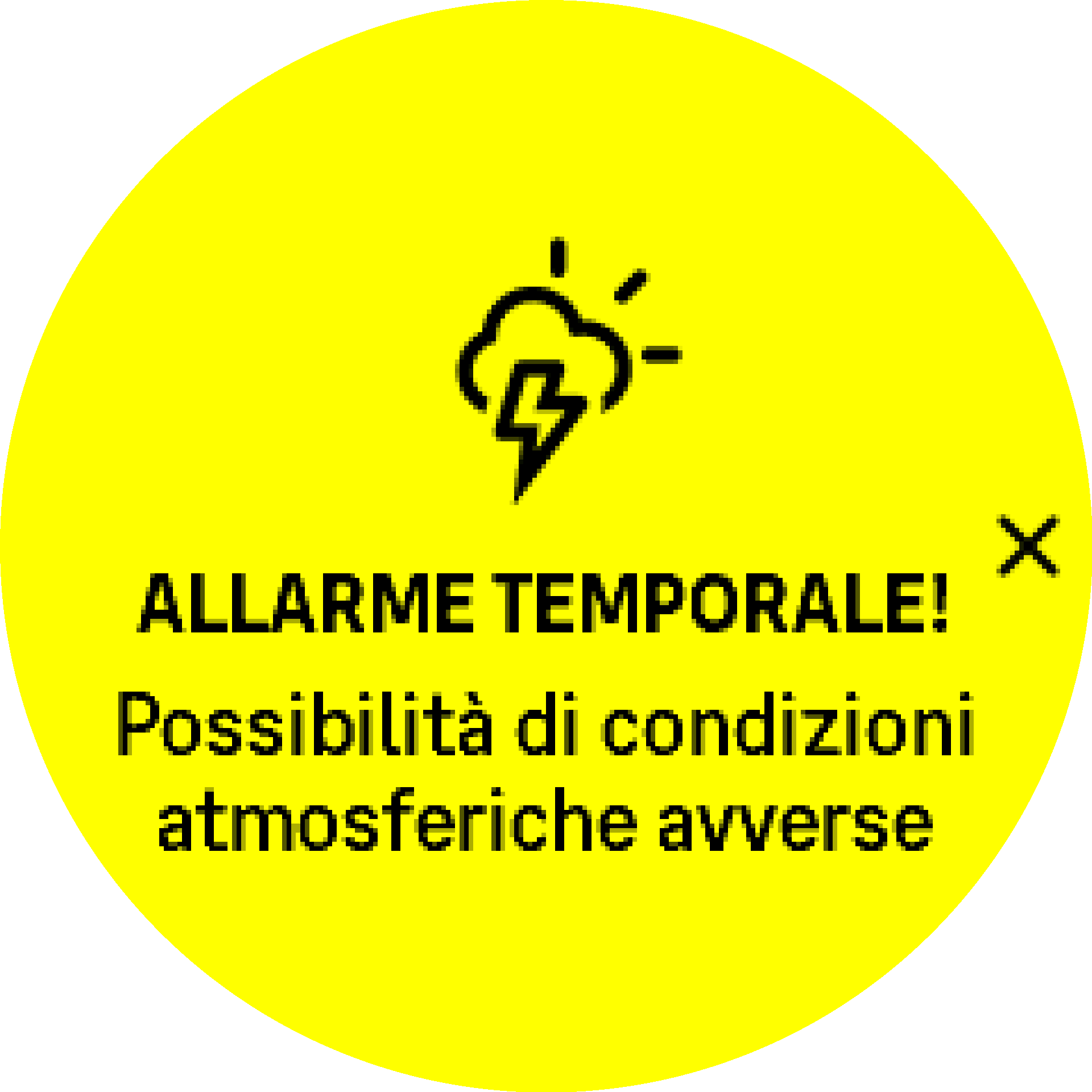

Un calo importante della pressione barometrica significa generalmente che un temporale si sta avvicinando, pertanto devi portarti al coperto. Quando l'allarme temporale è attivo, Suunto Ocean emette un allarme sonoro e mostra il simbolo di temporale se la pressione scende di 4 hPa (0,12 inHg) o oltre nel giro di 3 ore.
Per attivare l'allarme temporale:
  1. Dal quadrante dell’orologio, tieni premuto il pulsante centrale per aprire le Impostazioni.
  2. Scorri e tocca Allarmi oppure premi il pulsante centrale per entrare nel menu.
  3. Scorri e tocca Allarme temporale oppure premi il pulsante centrale per attivare o disattivare.
Se si attiva l'allarme temporale, è sufficiente premere un qualsiasi pulsante per arrestarlo. Se non si preme alcun pulsante, la notifica dell'allarme resta per un minuto. Il simbolo temporale rimane visibile nel display fino a quando le condizioni meteo non si stabilizzano (la pressione diminuisce lentamente).
Allarme temporale attivo S9PP
