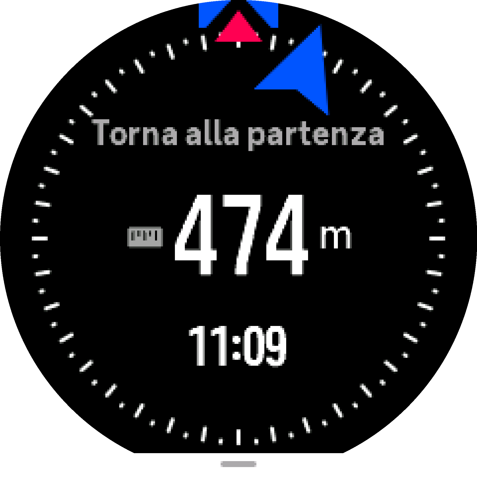

Torna alla partenza
Se utilizzi il GPS durante la registrazione di un'attività, Suunto Ocean salva automaticamente il punto di partenza della stessa. Grazie alla funzione Torna alla partenza, Suunto Ocean ti riconduce direttamente al punto di partenza.
Per avviare Torna alla partenza:
- Inizia un'attività fisica con il GPS.
- Premi il pulsante centrale fino a raggiungere il display di navigazione.
- Premi il pulsante inferiore per aprire il menu scelte rapide.
- Scorri fino ad arrivare a Torna alla partenza e tocca lo schermo o premi il pulsante centrale per selezionare la funzione.
Le istruzioni di navigazione sono visualizzate nel display della navigazione.
