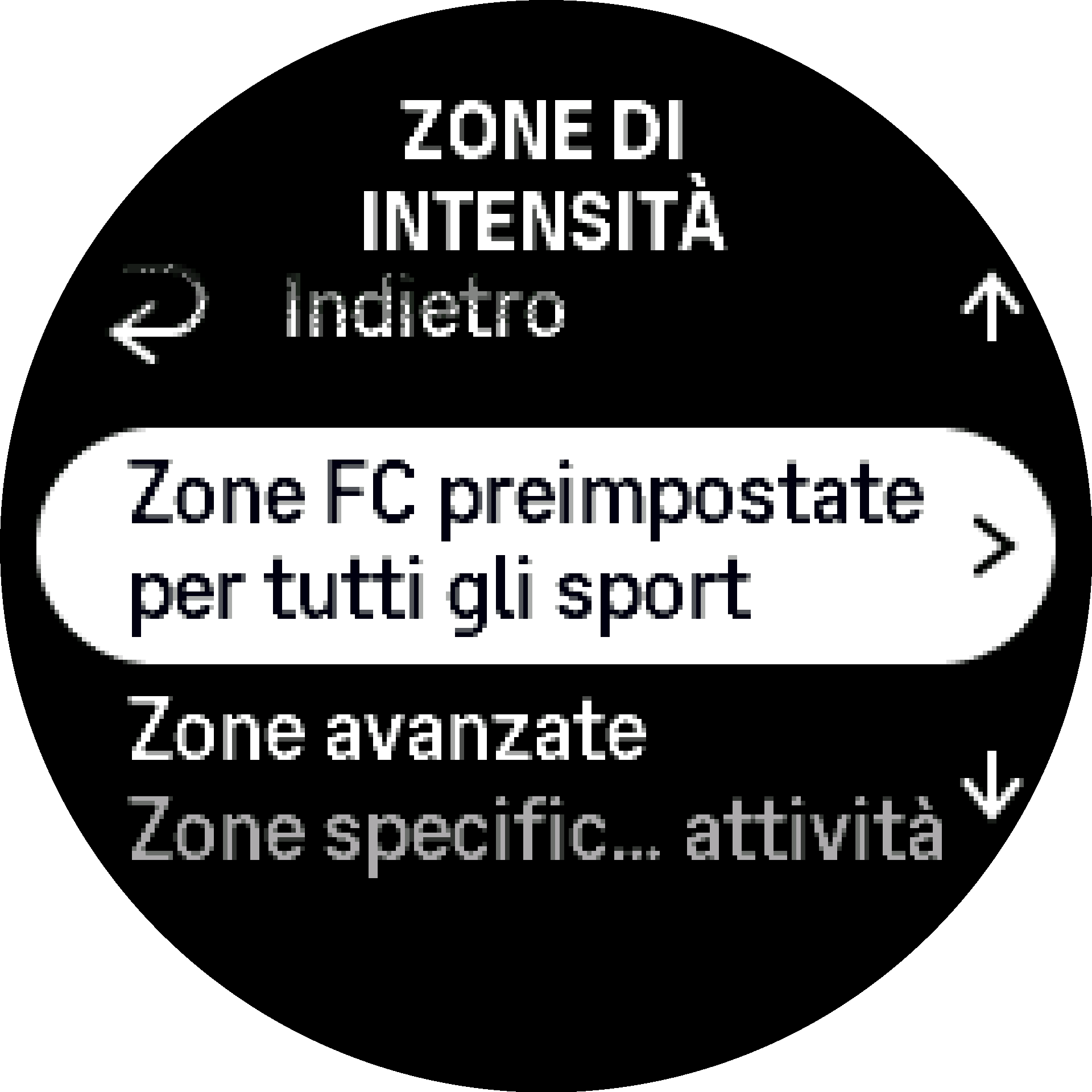

Imposta la FC max.
Imposta la tua FC massima dalle impostazioni, alla voce Allenamento » Zone di intensità » Zone FC preimpostate per tutti gli sport .

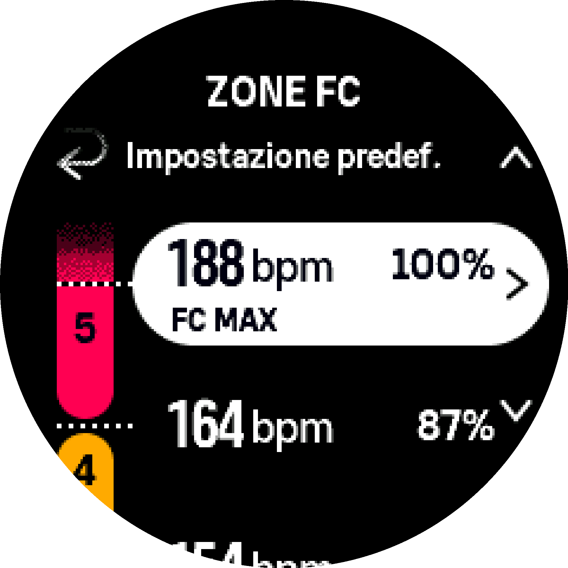

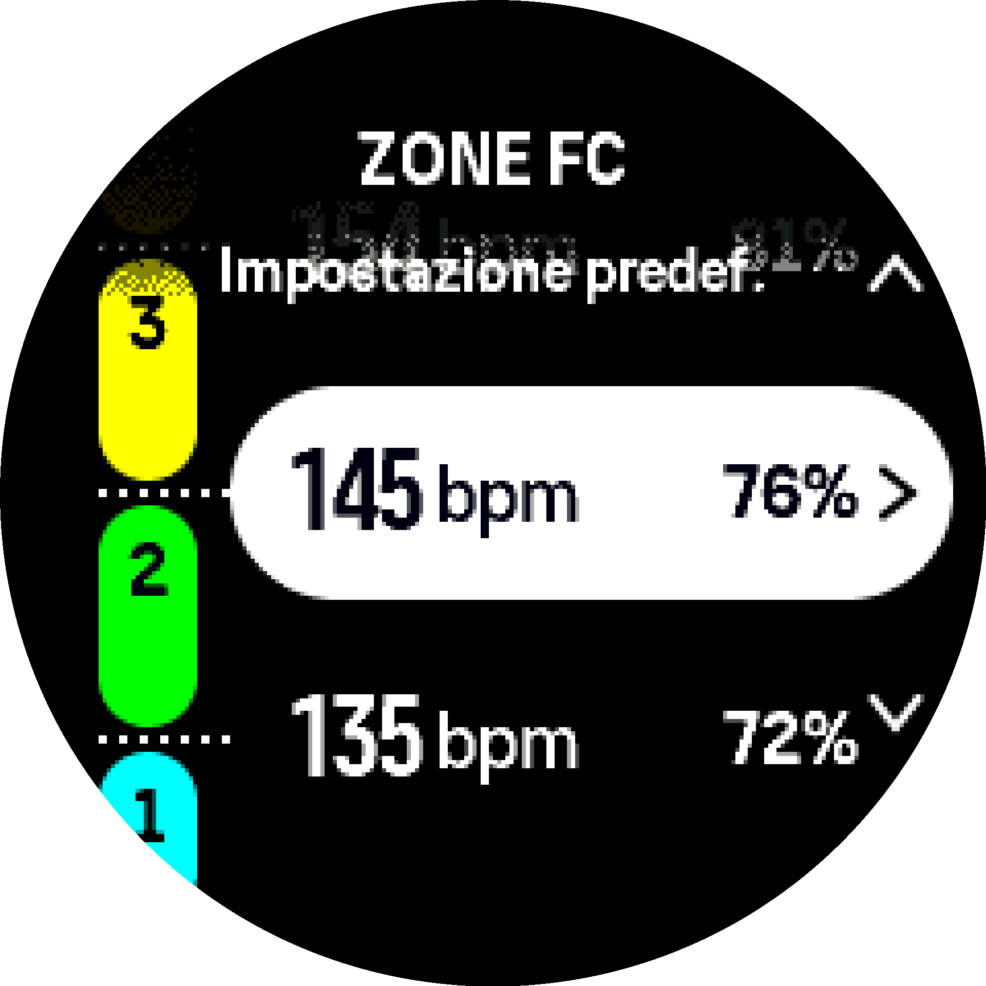

Imposta le zone di FC predefinite
Imposta le tue zone di FC predefinite dalle impostazioni, alla voce Allenamento » Zone di intensità » Zone FC preimpostate per tutti gli sport .
- Scorri su/giù e tocca o premi il pulsante centrale quando viene evidenziata la zona FC che desideri modificare.
Seleziona la tua nuova zona FC scorrendo verso l’alto o il basso o premendo il pulsante superiore o inferiore.
Tocca per selezionare oppure premi il pulsante centrale.
Per uscire dalla visualizzazione delle zone FC, scorri a destra o tieni premuto il pulsante centrale.
NOTA:Seleziona Ripristino nella visualizzazione zone FC per riportare le zone FC al valore predefinito.

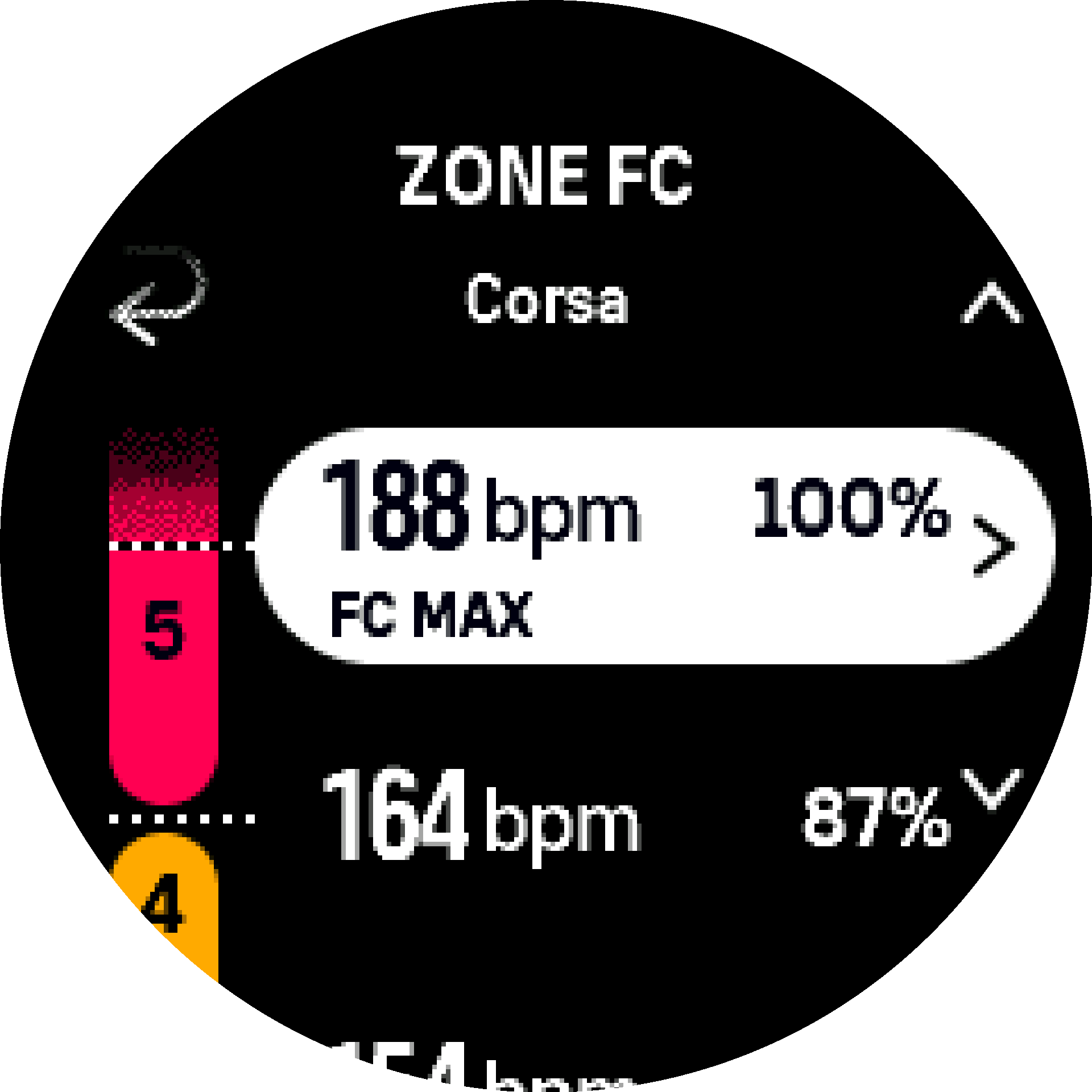

Imposta zone FC specifiche per attività
Imposta le tue zone di FC specifiche per attività dalle impostazioni, alla voce Allenamento » Zone di intensità » Zone avanzate .
- Tocca l’attività (Corsa o Bicicletta) che desideri modificare oppure premi il pulsante centrale una volta che l’attività viene evidenziata.
- Premi il pulsante centrale per attivare o disattivare le zone FC.
Seleziona la tua nuova zona FC scorrendo verso l'alto o verso il basso o premendo il pulsante superiore o inferiore.
- Per uscire dalla visualizzazione delle zone FC, scorri a destra o tieni premuto il pulsante centrale.

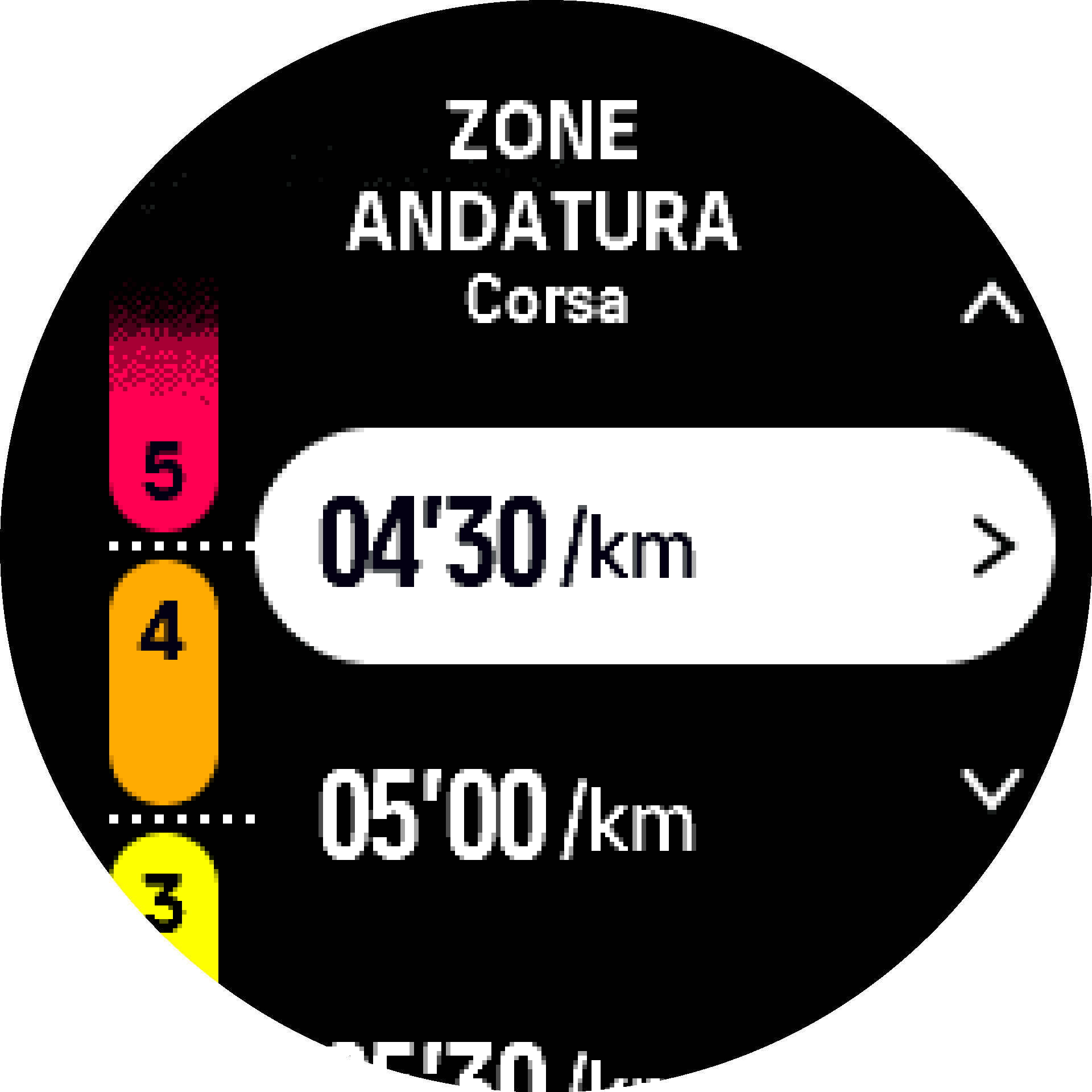

Zone andatura
Le zone andatura funzionano esattamente come le zone di frequenza cardiaca, ma l’intensità dell’allenamento si basa sull’andatura invece che sulla frequenza cardiaca. Le zone andatura sono visualizzate nell'unità di misura del sistema metrico o anglosassone in base alle tue impostazioni.
Suunto Oceanè dotato di cinque zone andatura predefinite utilizzabili, oppure è possibile definirne una personalizzata.
Sono disponibili zone andatura per la corsa e il ciclismo.
Impostazione delle zone andatura
Imposta le tue zone andatura specifiche per attività dalle impostazioni, alla voce Allenamento » Zone di intensità » Zone avanzate .
- Tocca Corsa o Bicicletta oppure premi il pulsante centrale.
- Scorri o premi il pulsante inferiore e seleziona le zone di andatura.
- Scorri su/giù oppure premi indifferentemente il pulsante superiore o inferiore e poi il pulsante centrale quando viene evidenziata la zona andatura che desideri modificare.
Seleziona la nuova zona andatura scorrendo su/giù oppure premendo indifferentemente il pulsante superiore o inferiore.
Premi il pulsante centrale per selezionare i valori della nuova zona andatura.
- Scorri verso destra oppure tieni premuto il pulsante centrale per uscire dalla visualizzazione delle zone andatura.
