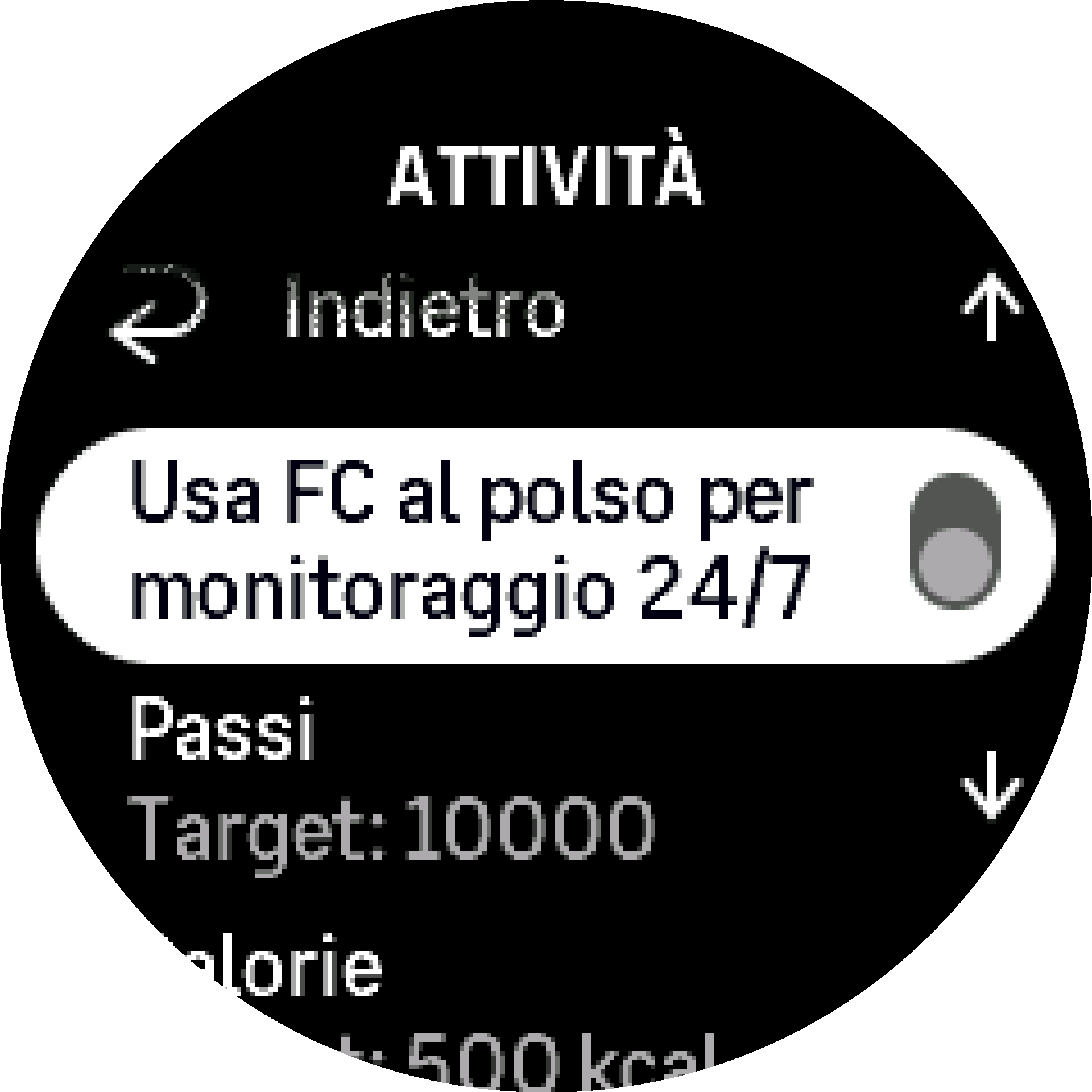

Prima di visualizzare i valori del widget FC giornaliera, devi attivare la funzionalità FC giornaliera. La funzionalità può essere attivata o disattivata dalle impostazioni, in Attività.
Con questa funzionalità il tuo orologio attiva il sensore ottico della frequenza cardiaca per controllare la tua frequenza cardiaca su base regolare. Questa funzionalità aumenta leggermente il consumo della carica della batteria.
Una volta attivata, l'orologio necessita di 24 minuti prima di iniziare a visualizzare le informazioni relative alla frequenza cardiaca.
