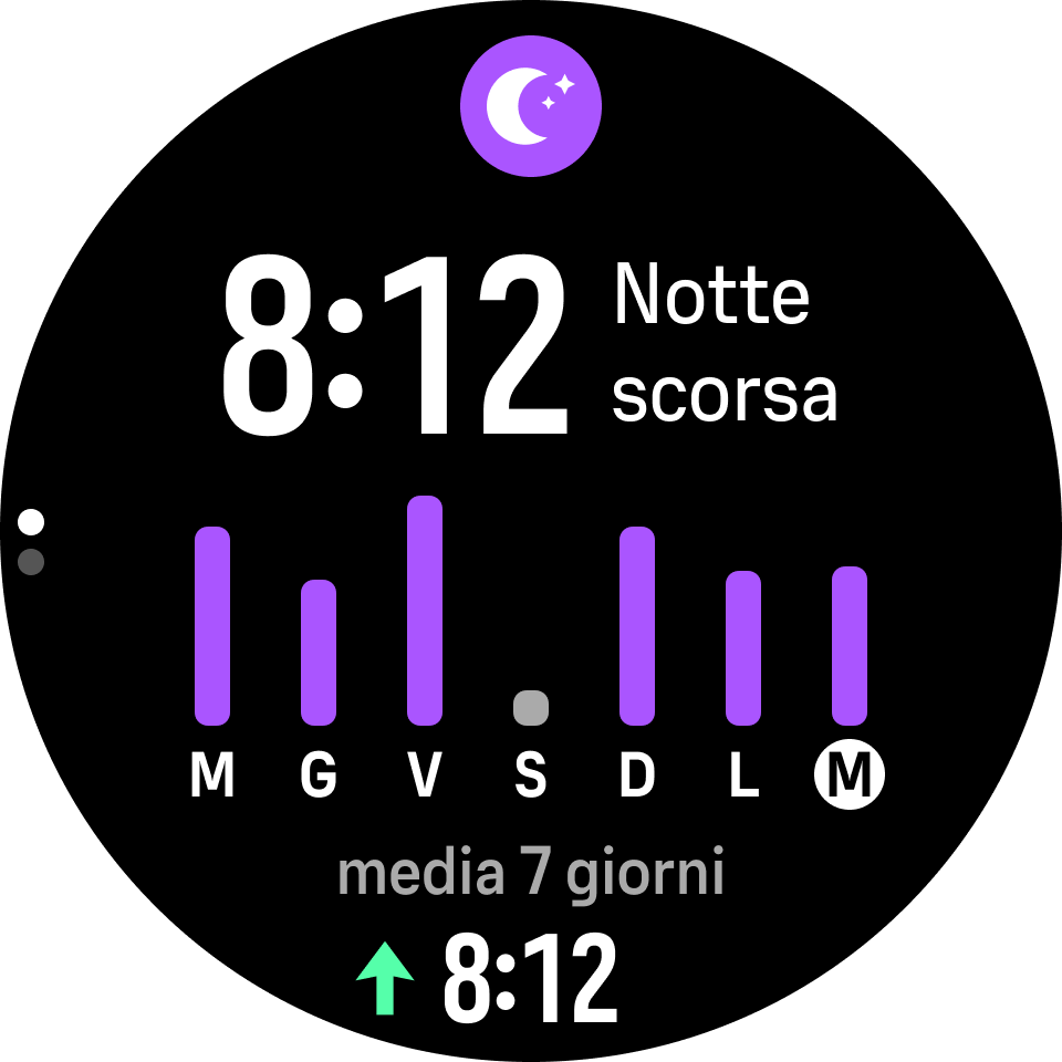

Oltre al riepilogo del sonno, puoi seguirne il trend sonno globale con il widget sonno. Dal quadrante dell'orologio scorri in alto o premi il pulsante inferiore finché non visualizzi il widget Sonno. La prima schermata mostra il tuo ultimo sonno e un grafico degli ultimi sette giorni.

Tutte le misurazioni del sonno sono basate esclusivamente sul movimento, pertanto si tratta di valutazioni che potrebbero non rispecchiare le tue abitudini di sonno reali.
