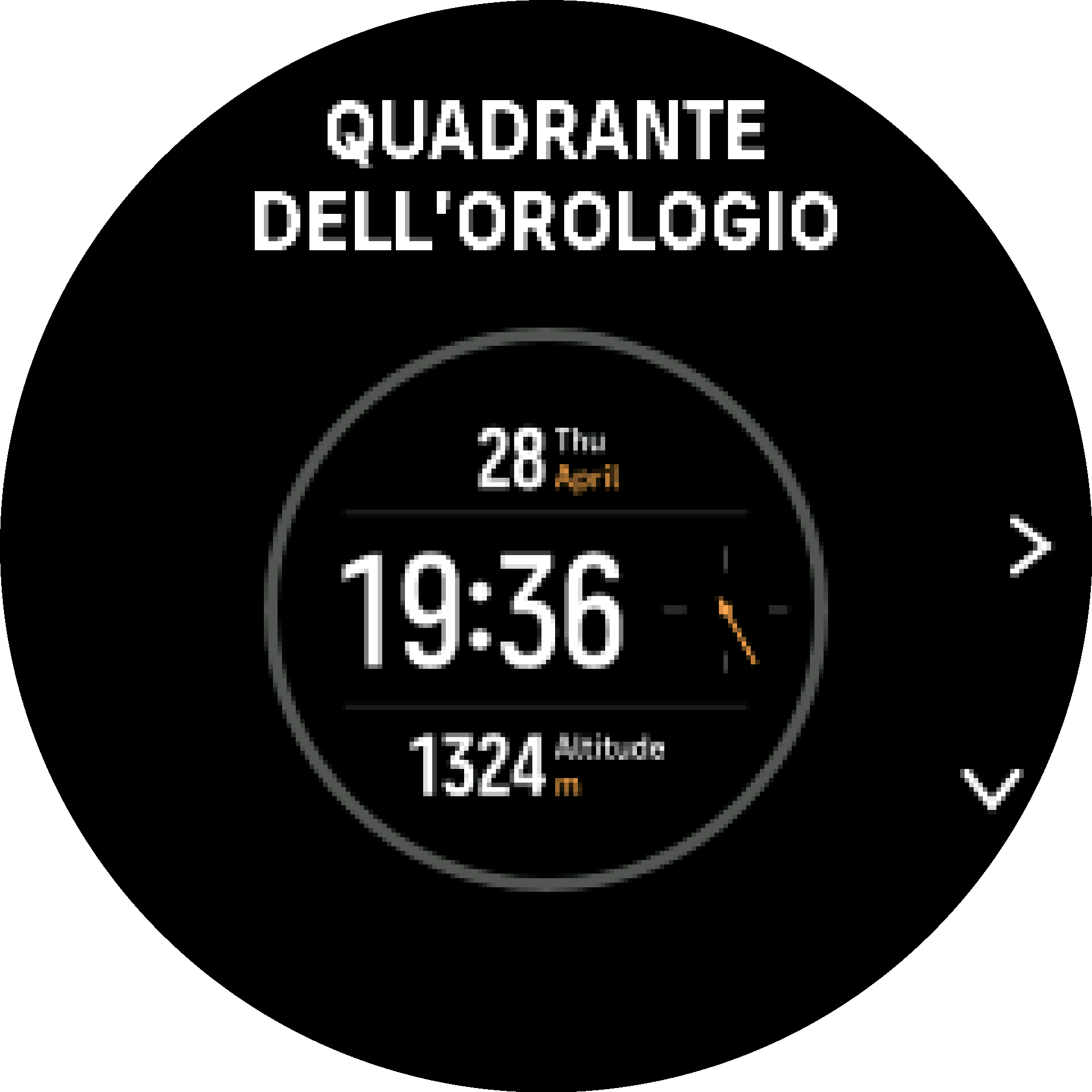

Suunto Ocean è dotato di un quadrante dell’orologio predefinito. Puoi installare diversi altri quadranti, sia digitali che analogici, dal SuuntoPlus™ Store dell’app Suunto.
Cambiare il quadrante dell'orologio:
  1. Apri SuuntoPlus™ Store e installa i tuoi quadranti dell’orologio preferiti sul tuo orologio.
  2. Sincronizza l’orologio con l’app.
  3. Apri Personalizzare dalle impostazioni dell’orologio o nel Pannello di controllo.
  4. Scorri fino a Quadrante dell'orologio e tocca o premi il pulsante centrale per accedere.
  5. Scorri verso l'alto e verso il basso tra le anteprime dei quadranti dell’orologio e tocca quello che desideri utilizzare.
