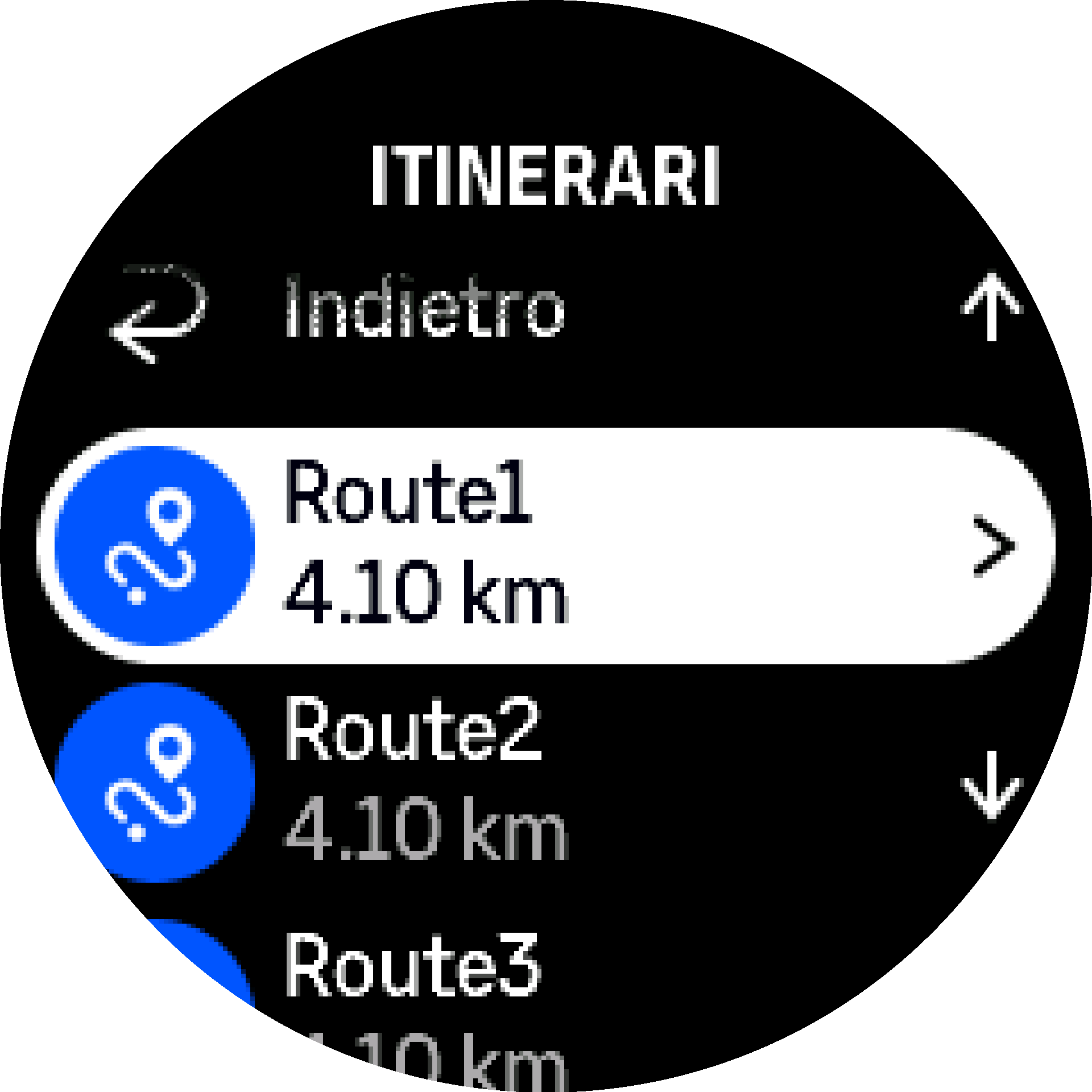

  3. Scorri fino a Itinerari e premi il pulsante centrale per aprire l’elenco degli itinerari.
  4. Scorri fino all’itinerario che desideri navigare e premi il pulsante centrale.
    Elenco itinerari S9PP
  5. Seleziona l’itinerario premendo il pulsante superiore.

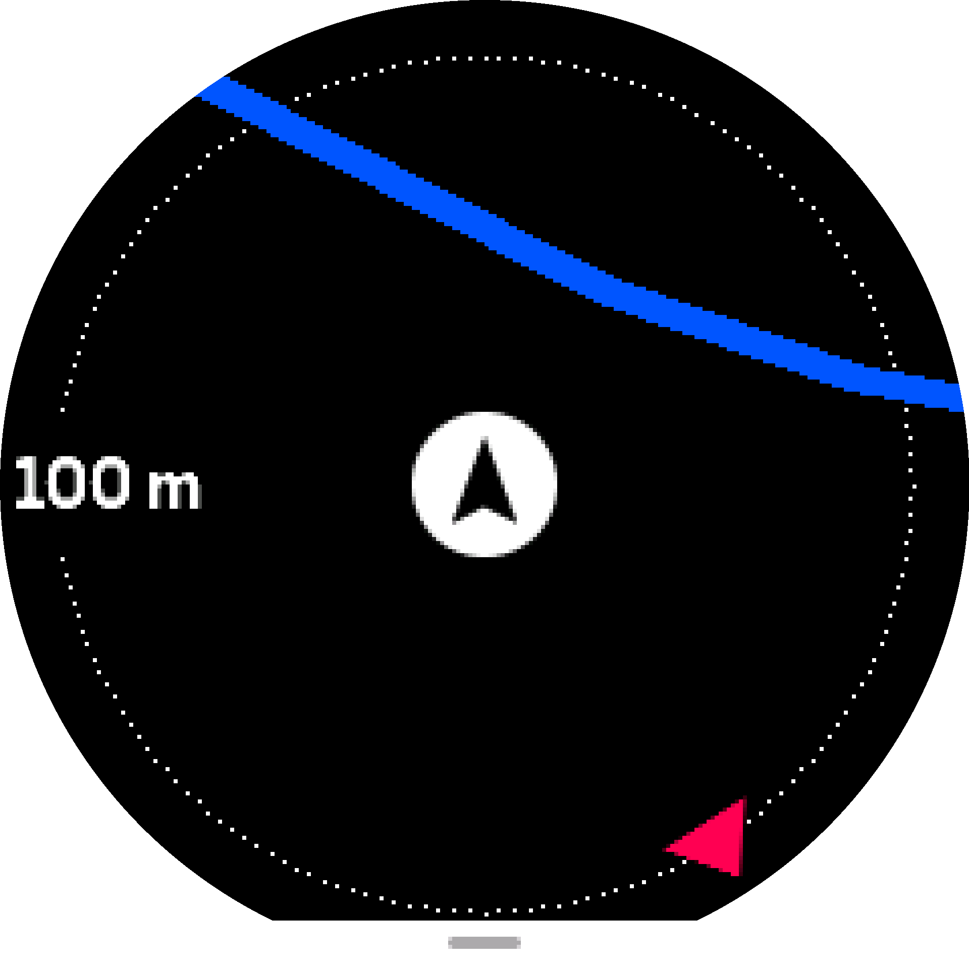

Se le mappe offline sono disattivate, viene mostrato solo l’itinerario. Tieni premuto il pulsante centrale per attivare/disattivare le funzioni di ingrandimento e rimpicciolimento. I pulsanti superiore e inferiore consentono di regolare il livello di zoom.

Quando navighi un itinerario, l’orologio ti aiuta a mantenere la direzione giusta fornendo istruzioni aggiuntive man mano che prosegui lungo l’itinerario.
Se ad esempio esci di oltre 100 m (330 ft) dall’itinerario, l’orologio ti avverte che stai andando nella direzione sbagliata e ti informa quando sei di nuovo nell’itinerario.
Il campo delle istruzioni mostra la distanza fino alla successiva tappa intermedia (waypoint) (se sul percorso non sono presenti waypoint, viene mostrata la distanza fino alla fine dell’itinerario). Quanto ti avvicini a un waypoint o al PDI dell’itinerario, ti viene mostrato un messaggio informativo che ti comunica la distanza fino al prossimo waypoint o PDI.
