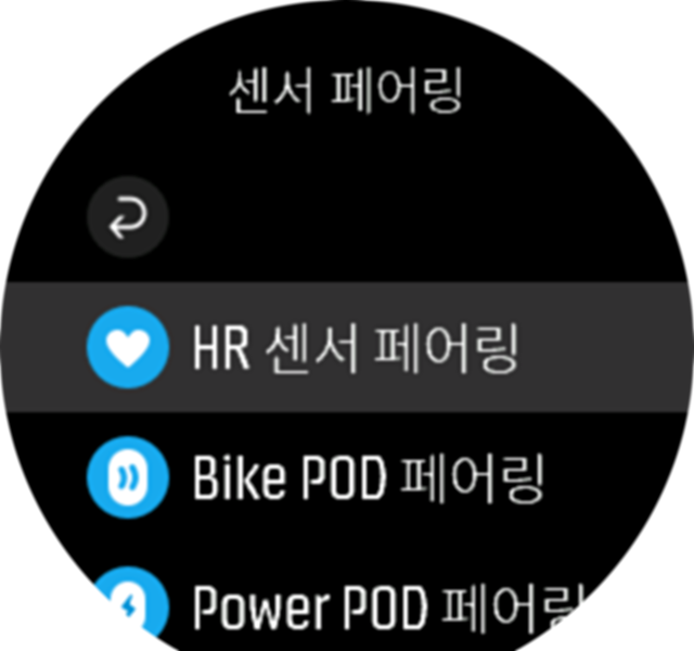

  1. 해당 시계 설정으로 이동하여 연결을 선택합니다.
  2. 센서 유형 목록을 얻으려면 센서 페어링를 선택합니다.
  3. 아래로 스와이프하여 전체 목록을 확인하고 페어링할 센서 유형을 누릅니다.
Sensor list

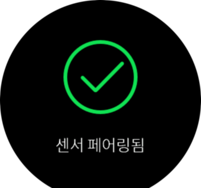

  1. 시계의 안내에 따라 페어링을 완료하고(필요한 경우 센서 또는 POD 설명서 참조) 중간 버튼을 눌러 다음 단계로 진행합니다.
Sensor paired
POD에 Power POD의 크랭크 길이와 같은 설정이 필요한 경우 페어링 도중 값을 입력하라는 메시지가 표시됩니다.
POD 또는 센서가 페어링되면 시계는 해당 센서 유형을 사용하는 스포츠 모드를 선택하자 마자 시계를 검색합니다.
시계에서 페어링된 기기의 전체 목록은 연결 » 페어링된 기기의 설정에서 확인할 수 있습니다.
필요한 경우에는 이 목록에서 기기를 제거(페어링 해제)할 수 있습니다. 제거하려는 기기를 선택하고 무시을 누릅니다.
