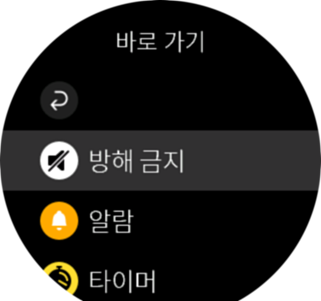

방해 금지 모드
방해 금지 모드는 모든 사운드의 음을 소거하고 진동을 끄고 화면 밝기를 어둡게 조절하는 설정으로, 예를 들어 극장에서나 시계를 평상시처럼 작동되게 하되 조용하게 착용할 때 매우 유용한 옵션입니다.
방해 금지 모드를 켜거나/끄려면:
- 시계 모드에서 중간 버튼을 눌러 바로 가기 메뉴를 엽니다.
- 위쪽으로 스와이프하거나 아래쪽 버튼을 눌러 방해 금지 모드로 스크롤합니다.
- 해당 선택을 확인하려면 화면을 누르거나 중간 버튼을 누릅니다.
알람을 설정한 경우, 정상적으로 울리고 알람을 잠시 중단할 때까지 방해 금지 모드를 비활성화합니다.
