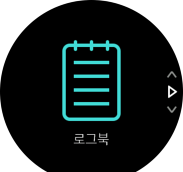

런처에서 또는 트레이닝 통계 화면에 있을 때 오른쪽으로 스와이프하여 로그북에 액세스할 수 있습니다.
Logbook icon

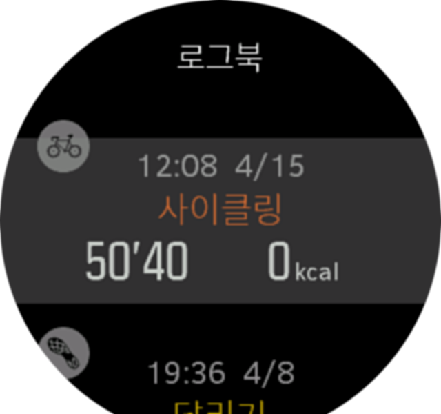

확인하려는 로그를 누르고 위아래로 스와이프하거나 우측 하단이나 우측 상단 버튼을 눌러 로그를 스크롤합니다.
Log list
참고:
운동이 Suunto app과 동기화될 때까지 로그 아이콘은 회색으로 유지됩니다.
로그를 종료하려면 오른쪽으로 스와이프하거나 중간 버튼을 길게 누릅니다. 시계 앞면으로 돌아가려면 화면을 두 번 누르기만 하면 됩니다.
