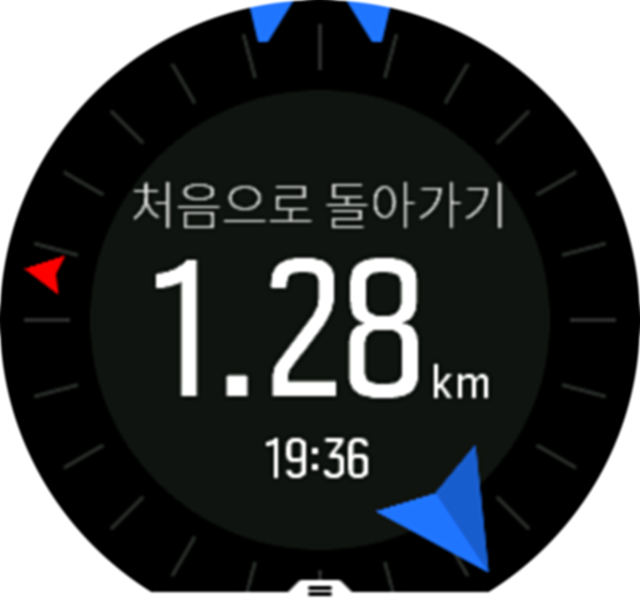

활동을 기록할 때 GPS를 사용하는 경우, Suunto Spartan Sport Wrist HR가 운동 시작점을 자동으로 저장합니다. 처음으로 돌아가기를 사용하면 Suunto Spartan Sport Wrist HR가 출발점으로 직접 안내할 수 있습니다.
처음으로 돌아가기 시작하기:
- GPS 측정 운동을 시작합니다.
- 탐색 디스플레이가 나타날 때까지 좌측으로 스와이프하거나 중간 버튼을 누릅니다.

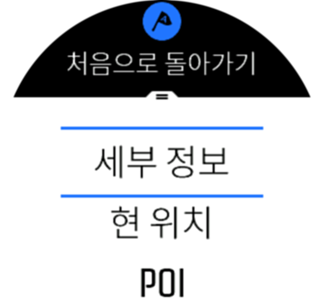

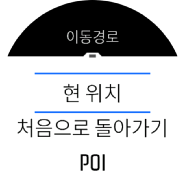

- 위로 스와이프하거나 위 버튼을 눌러 바로가기 메뉴를 엽니다.
처음으로 돌아가기로 스크롤하고 화면을 탭하거나 중간 버튼을 눌러 선택합니다.

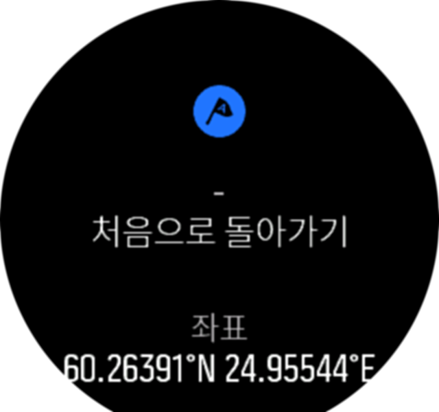

탐색 지도는 선택된 스포츠 모드에서 최근 화면으로 표시됩니다.
현재 위치에 대한 추가 세부정보를 보려면:
- 처음으로 돌아가기 보기에서 위쪽으로 스와이프하거나 아래쪽 버튼을 눌러 바로 가기 메뉴를 엽니다.
세부 정보를 선택합니다.
