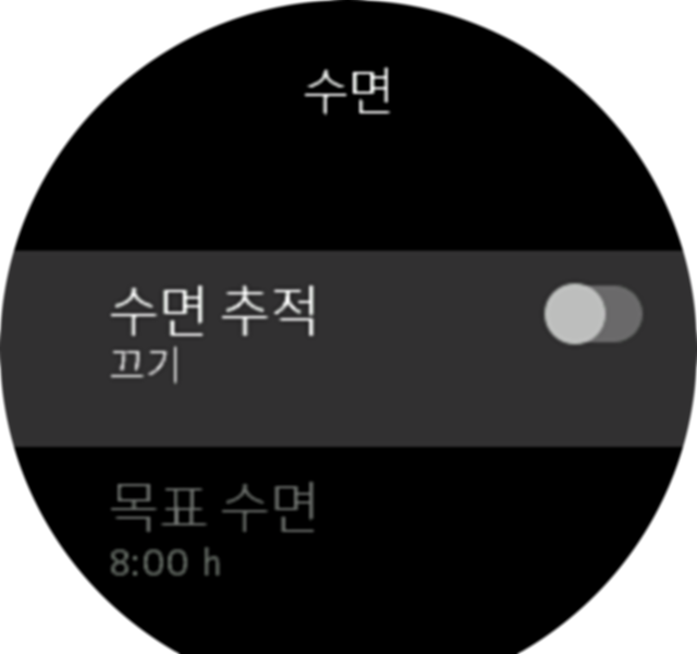

수면을 추적하려면:
- 시계 설정으로 이동해서 수면로 끝까지 스크롤하고 중간 버튼을 누릅니다.
수면 시간 추적을 설정합니다.
보통 수면 스케줄에 따라 자고 일어나는 시간을 설정합니다.
마지막 단계는 취침 시간을 정의합니다. 시계는 자고 있을 때(취침 시간 동안) 및 모든 수면을 하나의 세션으로 보고할 때를 결정하기 위해 해당 기간을 사용합니다. 예를 들어 밤사이에 물을 마시기 위해 일어나는 경우, 시계는 그 이후에 그대로 동일한 세션으로 수면을 계산합니다.
취침 시간 전에 잠자리에 들고 취침 시간 후 깨어 있는 경우, 시계는 수면 세션으로 계산하지 않습니다. 잠자리에 들 수 있는 가장 이른 시간과 가장 늦을 수 있는 기상 시간에 따라 취침 시간을 설정해야 합니다.

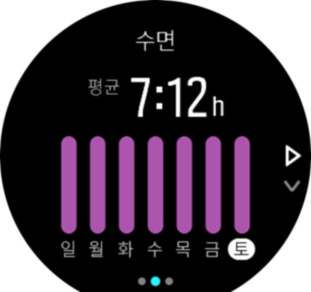

수면 변화
일어나면 수면 요약이 맞이해 줍니다. 예를 들어, 요약에는 총 수면 기간뿐만 아니라 깨어 있었던 추정 시간(돌아다님)과 숙면을 취했던 시간(움직임이 없음)이 포함되어 있습니다.
수면 요약 외에, 수면 통계와 함께 전체적인 수면 동향을 지켜볼 수 있습니다. 수면 디스플레이가 표시될 때까지 시계 모드에서 우측 하단 버튼을 누릅니다. 첫 번째 보기는 수면 목표와 비교한 마지막 수면을 보여 줍니다.
수면 디스플레이에 있는 동안 왼쪽으로 스와이프하여 지난 7일 동안의 평균 수면을 확인할 수 있습니다. 위로 스와이프하여 지난 7일 동안의 실제 수면 시간을 봅니다.
평균 수면 디스플레이에 있는 동안 왼쪽으로 스와이프하여 지난 7일 동안의 평균 HR 값을 그래프로 볼 수 있습니다.
위로 스와이프하여 지난 7일 동안의 실제 HR 값을 봅니다.
