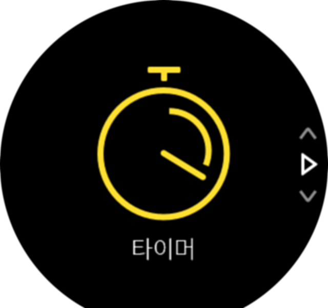

해당 시계에는 기본 시간 측정에 대한 스톱워치와 카운트다운 타이머가 들어 있습니다. 시계 모드에서 런처를 열고 타이머 아이콘이 보일 때까지 위로 스크롤합니다. 타이머 디스플레이를 열려면 아이콘을 누르거나 중간 버튼을 누릅니다.

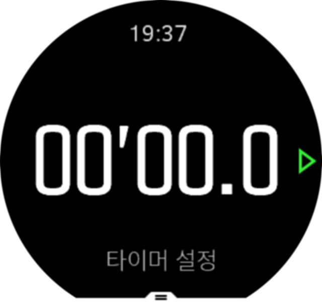

먼저 디스플레이에 들어가면 스톱워치를 보여 줍니다. 그 이후, 마지막 사용한 것이 무엇이든지(스톱워치 또는 카운트다운 타이머) 기억합니다.
타이머 설정을 변경할 수 있는 타이머 설정 바로가기 메뉴를 열려면 위로 스와이프하거나 하단 버튼을 누릅니다.

중간 버튼을 눌러 스톱워치를 시작하십시오.

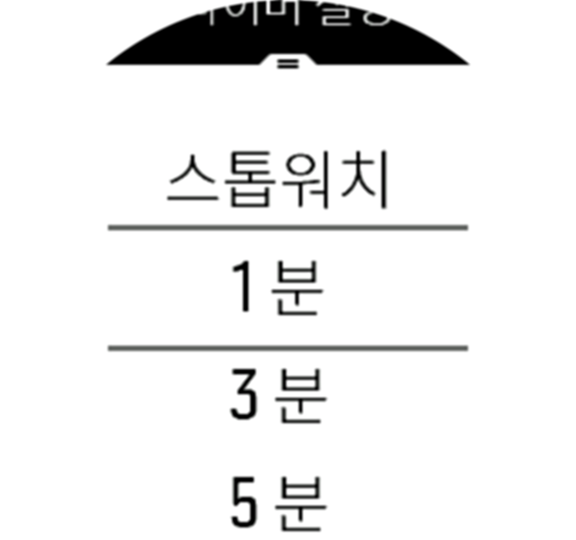

타이머 디스플레이에서 위로 스와이프하거나 하단 버튼을 눌러 바로 가기 메뉴를 엽니다. 거기에서 미리 정의된 카운트다운 시간을 선택하거나 사용자 정의 카운트다운 시간을 생성할 수 있습니다.
