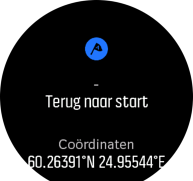

Hvis du bruker GPS når du registrerer en aktivitet lagrer Suunto Spartan Sport automatisk startpunktet for øvelsen din. Finn tilbake Suunto Spartan Sport kan guide deg direkte tilbake til startpunktet ditt.
For å Finne tilbake:
- Start en øvelse med GPS.

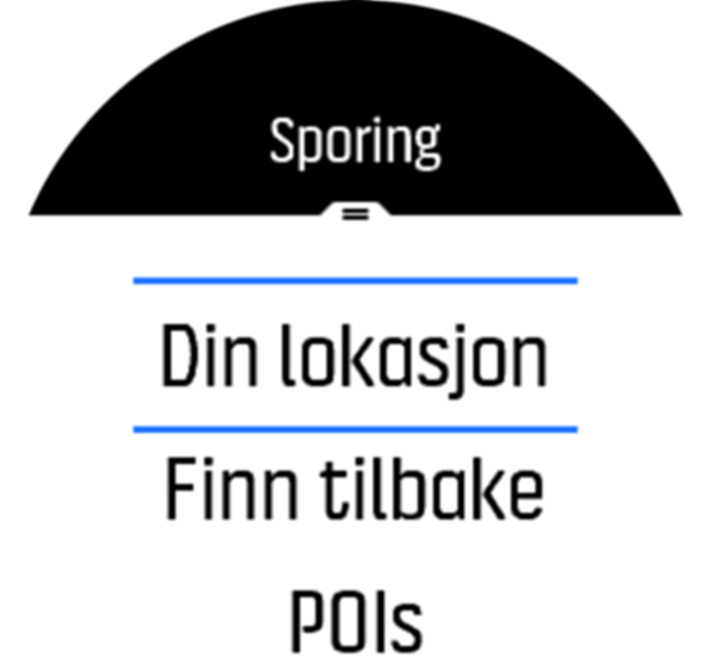

- Sveip venstre eller trykk midtknappen inntil du kommer frem til navigeringsskjermen.

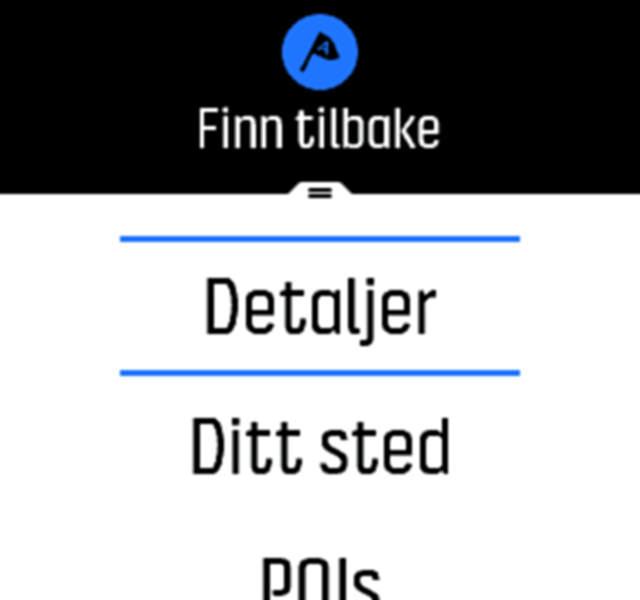

- Sveip opp elle trykk den nedre knappen for å åpne hurtigmenyen.
Bla til Finn tilbake og berør skjermen eller trykk på midttasten for å velge.
Navigeringsveiledningen vises som den siste visningen i den valgte sportsmodusen.
For å vise ytterligere detaljer om den gjeldende plasseringen din:
- Fra visningen for Finn tilbake, sveip opp elle trykk den nedre knappen for å åpne hurtigmenyen.
Velg Detaljer.
Sveip opp eller trykk på den nedre knappen for å bla gjennom listen.
Sveip høyre eller trykk midtknappen for å lukke visning av detaljer.
