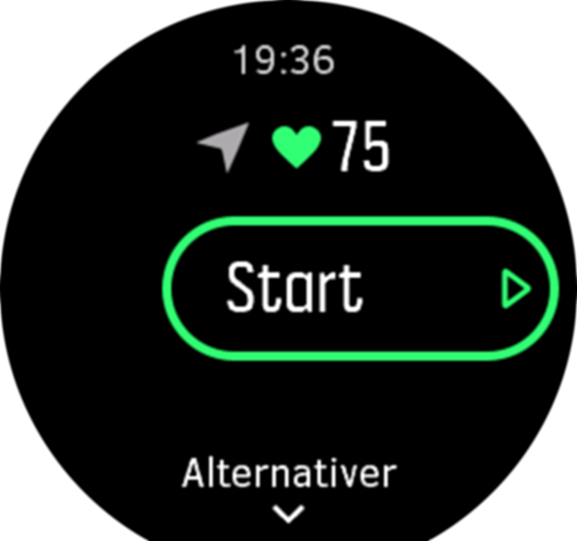

  5. Over startindikatoren vises et sett av ikoner, avhengig av hva du bruker med sportsmodusen (slik som puls og tilkoblet GPS). Pil-ikonet (tilkoblet GPS) blinker i grått når du søker og blir grønne når et signal finnes. Hjerteikonet (puls) blinker grått under søking. Når et signal blir funnet, endres det til et farget hjerte festet til et belte hvis du bruker en pulssensor. Hvis du bruker den optiske pulssensoren, blir den til et farget hjerte uten belte.
    Hvis du bruker en pulssensor, men ikonet blir grønt, kontroller at pulssensoren er paret, se Pare POD-er og sensorer og velg sportsmodusen igjen.
    Du kan vente på at hvert ikon skal bli grønt eller rødt og starte opptaket så snart du ønsker ved å trykke på midtknappen.
    Running mode start

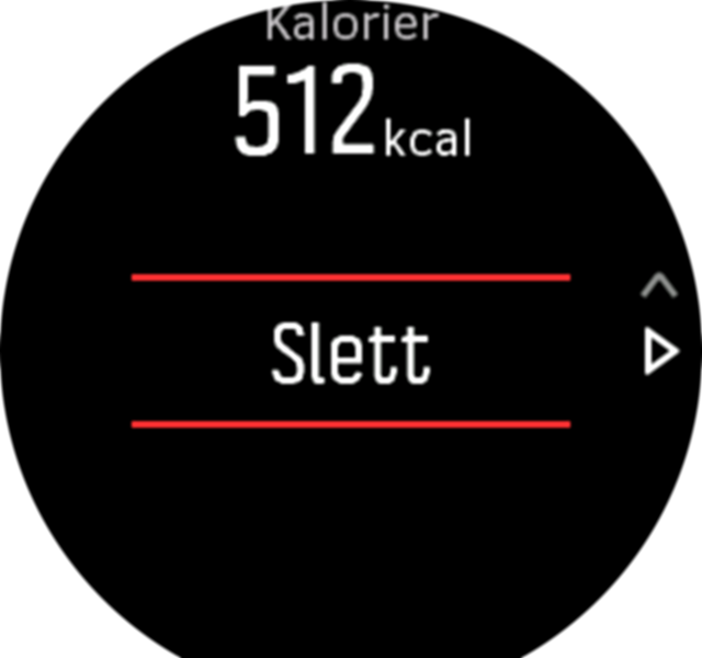

Hvis du har gjort et opptak du ikke ønsker å beholde, kan du slette loggoppføringen ved å bla nederst til sammendraget og trykke på slette-knappen. Du kan også slette logger på samme måte fra loggboken.

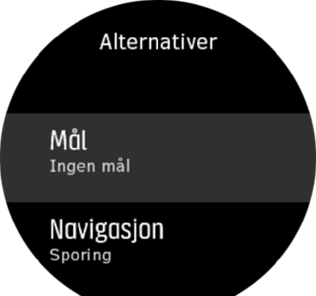

Hvis sportsmodusen du valgte har mål som alternativ, kan du justere dem før du starter opptaket ved å sveipe opp eller trykke på den nedre knappen.
Sportmode Targets Spartan

  1. Før du starter en treningsregistrering, sveip opp eller trykk på den nedre knappen for å åpne sportsmodusalternativene.
  2. Trykk Mål eller trykk på midtknappen.
  3. Velg Varighet eller Avstand.
  4. Velg målet.
  5. Sveip til høyre for å gå tilbake til sportsmodusalternativene.
