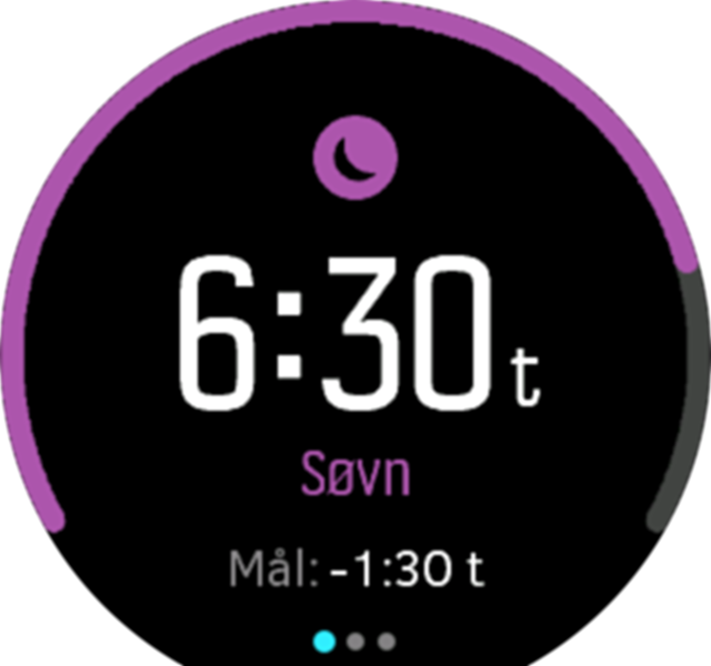

I tillegg til søvnsammendraget kan du følge din helhetlige søvntrend med søvninnsikt. Fra urskiven, trykk på den nedre høyre knappen inntil du ser Søvn-displayet. Den første visningen viser deg sist søvn i sammenligning med søvnmål.
Mens du er i søvnvisningen kan du sveipe til venstre for å se gjennomsnittlig søvn de siste sju dagene. Sveip opp for å se de faktiske søvntimene i løpet av de siste sju dagene.
Fra Søvn-displayet kan du holde den midtre knappen nede for å få tilgang til søvnsporingsinnstillinger og det siste søvnsammendraget.
